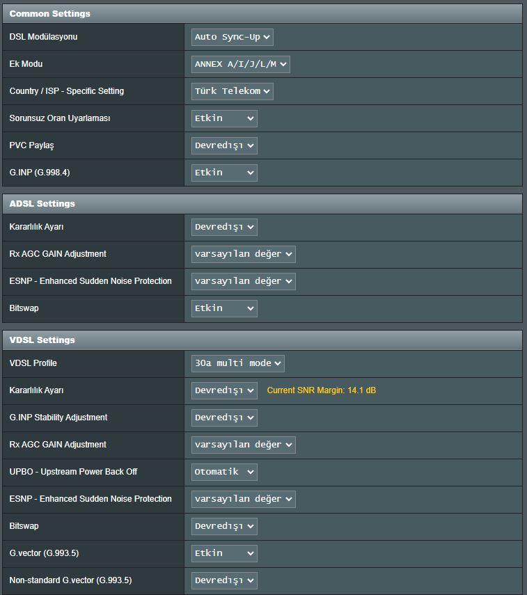

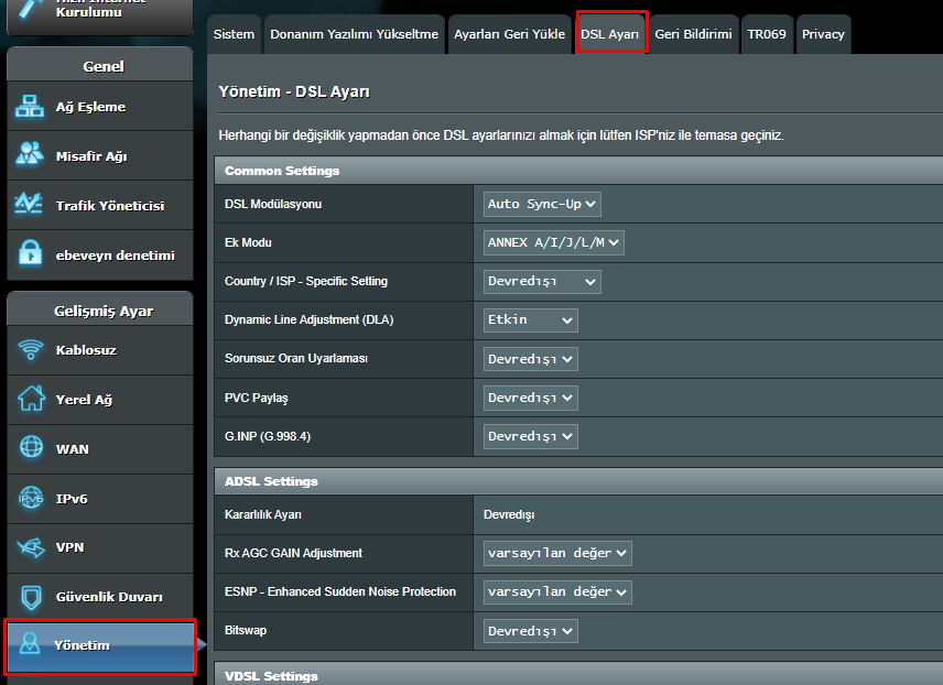

Aynı modeme sahibim. O kadar sıkıntılı bir modem ki. Kafasına göre bazen wifi de 5G kullandırtıyor bazen kullandırtmıyor bağlanmaya çalışınca sürekli kopuyor. CRC sorunu bir ara yaşıyordum Yönetim > DSL Ayarları > SNR Margin'i değiştirmiştim sorunum düzeldi. (SNR Margin bende 4 de. Senin hattına göre farklı yapman gerekebilir deneyerek görebilirsin test et 4 ile 10 arasındaki değerleri tek tek.)
Bir de Firmware olarak 790 sürümünü kullanıyorum diğerleri bana daha sıkıntılı geldi en stabil olarak bunu buldum.

Kararlılık ayarı var bak, onu düşürmeyi dene oradaki değerleri hattın stabil olana kadar değiştir.

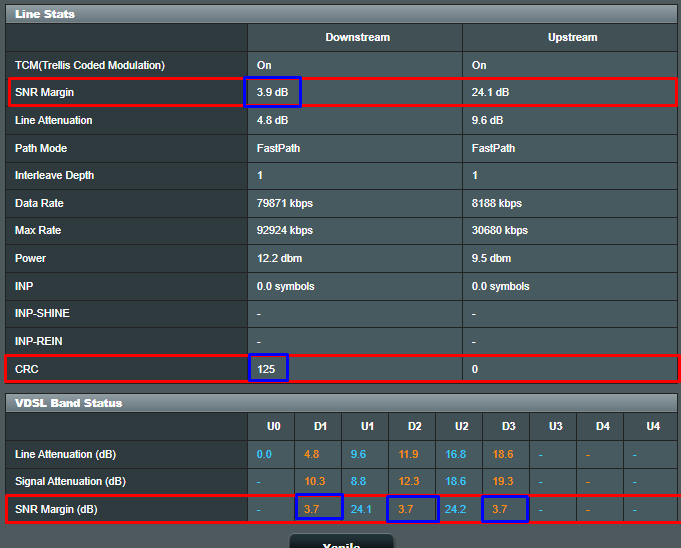

SNR normalde bildiğim kadarıyla 10'un üzerinde olduğunda iyi bir bağlantı kalitesi sunuyor. Benim mesela kendi hattım çok enteresan bu verdiğim bilgiyle çelişiyor. SNR Margin'i 4 de kullanıyorum. 0 Kayıp, düşük ping, maksimum hız sağlıyor bana. Detaylı bilgisi olan varsa beni de bilgilendirirse niye böyle olduğu hakkında sevinirim.

Sistem gunlugu dsl istatistigine bas ekleri yak konnektor ile yaparsan daha az crc alirsin hat degerlerini at hat zayiflmasi varsa eklerde sorun vardir

Snr margin değeri 10-16 arasında kullanılması tavsiye edilir. Fakat bazı durumlarda üstünde veya altında kullanabiliriz. Bu durumlar genelde kablolamayla alakalı. Evinize uygun snr margin değerini bulmak için Denemeniz gerek. Snr margin değerinizi 8 yapın ve 1 saat sonra crc değerine bakın. (Crc bir kayıptır nekadar az ise okadar iyidir, crc hatasına günlük kısmından bakabilirsiniz. tabi her modemde farklı yerde olabilir.) Eğer 1 saat sonra crc değeriniz 400-500 lerde ise kesinlikle snr margin i yükseltmeniz gerek. Snr margini busefer 14 e alın ve 1 saat sonra crc değerine bakın. Muhtemelen 50-100 e inmiştir. Saatlik ortalama bu değerler normaldir. Muhtemeln sizin crc değerleriniz bu aralıklarda. Eğer ztn üstünde olsaydı birkaç gunde kopmalar yaşardınız.
