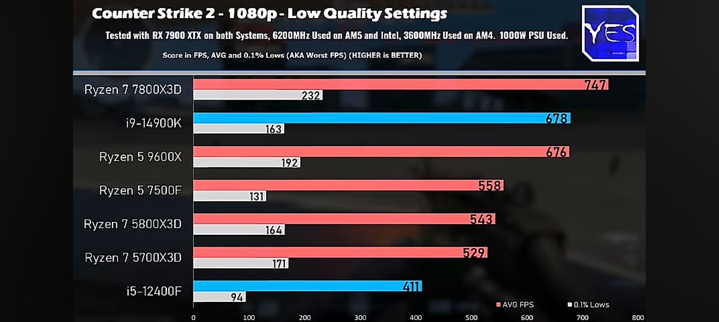

5kya 7500f ya da 7-8k ya sarı siteden 9600x alabilirsiniz

paylaştığınız işlemcileri inceledim gerçekten beğendim, am5 sisteme geçmek için oldukça mantıklı sanırım 9600x ile ilerlerim, yada uyguna denk gelmezsem sıfır 7500f çekerim. sonradan olurda denk gelirsem ucuza 7800x3d ye geçerim üzerimde bir baskı olmadan
kısacası dediğiniz gibi yapacağım çok teşekkür ederim
