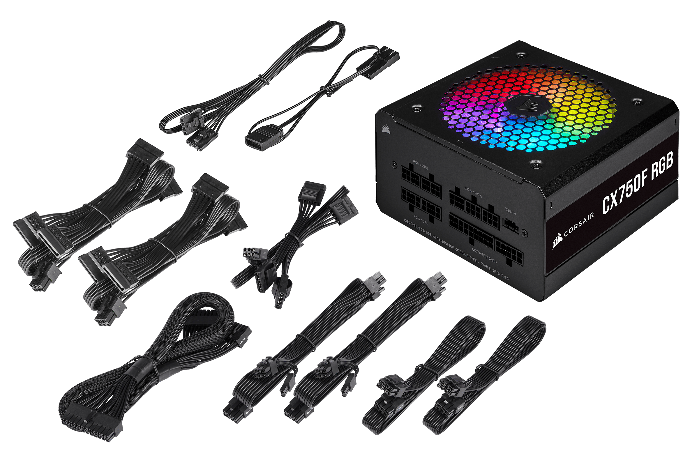

Psu rgbsini nasıl takıcaz
Arka kapağı açın. Anakart kutusunun içinde bir poşet olacak orada RGB kablosu var PSU için. 1 ucunu PSU daki RGB portuna diğer ucunu Fan Kontrolcüsüne diğer Fanlar gibi takılacak. Sonra İcue yazılımından PSU RGB leri kontrol edilebiliyor. En üstteki kablo RGB kablosu dediğim. onun hemen altındakide Anakarta RGB yi takmak için ama en kolayı benim dediğim kablo.

Hocam ben rgb kullanmayı pek sevmiyorum da psu dahil tüm rgb'leri iptal etmem için ne yapmam gerekiyor acaba? Sağ taraftaki kapaktan rgb kontrolcüsünü komple sökmeli miyim?

Dediğimi yapıp programdan kapatıyorsunuz. Benim şuan komple kapalı tüm kasanın ışıkları. Önce hepsini RGB kontrolcüye takın sonra İcue yazılımından kapatıyoruz.

Teşekkürler hocam icue yazılımına biraz bakmıştım da kapatmayı bulamadım. Detaylıca bakayım. İyi geceler.
