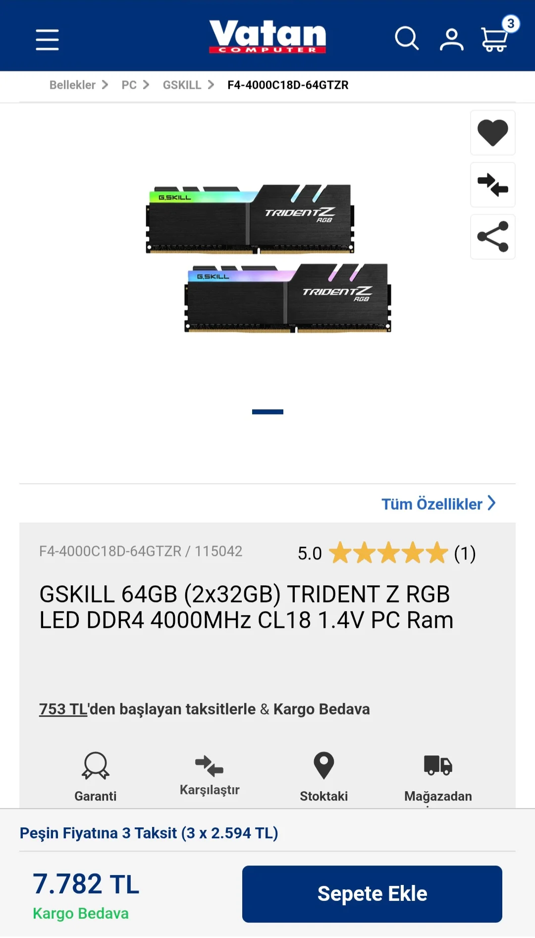

Msi b560m mortar uyarmı sizce i711700 işlemci
Uyar. ama bukadar remi ne için istiyorsun bide ddr4. 2 3 yıl sonra ddr5 e geçersen satman çokzor olur bu ramleri
Kısaca bukadar remi almanı önermiyorum
Oyun ve yayın açtım için akıcılık için alcam yayın gecikme oluyor
Ddr5 geçmeyi de düşüddüm ama 0 dan toplamış gibi bişey olcam bende o yüzden m2 ssd ram yükseltmeyi düşündüm

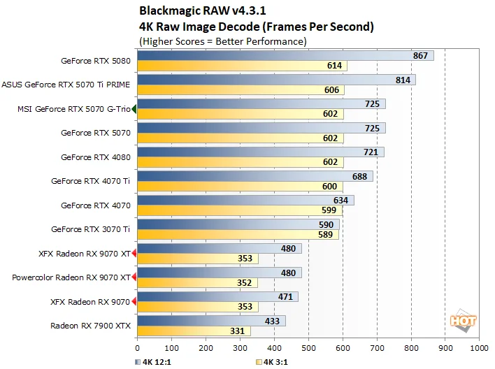

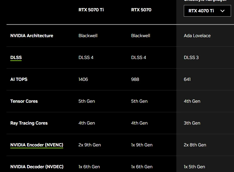

Ramin yayına çok bir artısı yok heleki gecikme için hiç yok Ekran kartının Codec çekirdekleri ile alakası var Yayına verdiğin Görüntünün Codecler ile Taranıp yeniden oluşturarak yayına iletilmesini sağlayan şey CPU yada GPU nun İşlem birimi Burada Ekran kartı en temiz ve stabil değerleri veren parçadır. Nvidia şuanda Zirveyi temsil ettiği için onun üzerinden vericem örneği
Nvidia encoder çekirdekleri gördüğün üzere 4070ti de çift çekirdek iken 5070 de tek çekirdek Bu noktada Yayıncılık işlerinde 4070ti 5070e oranla daha stabil ve sorunsuz çalışabilir. AMD ve İntel Kartlarda ise Fiziksel olarak çekirdek destekleri olsada Codec tarafında yazılımsal olarak Stabil değiller bu sebepten Şuanda zirvede olan 9070xt bir amd ekran kartının Yayıncılık performansı Nerdeyse RTX 3060ti gücünde
