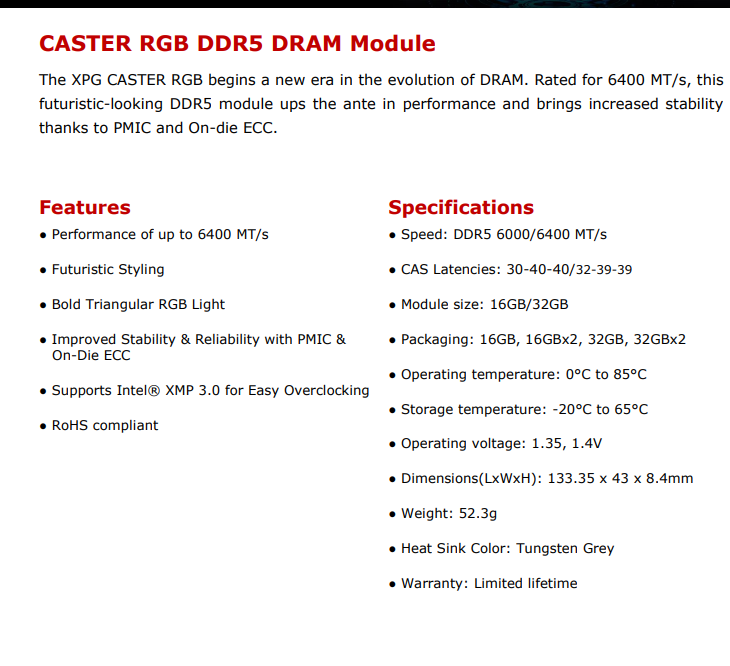

bir de ramlerin expo uyumlu mu acaba
yanılmıyorsam sadece xmp uyumu var

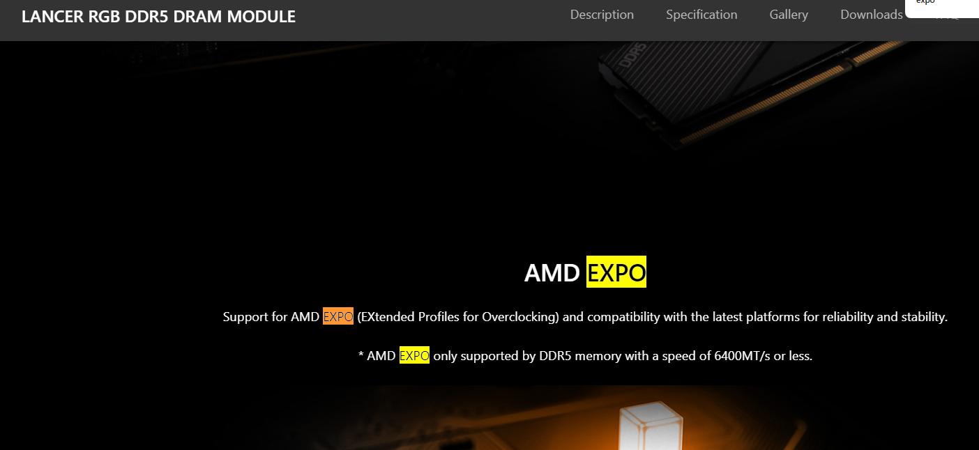

EXPO var; XPG CASTER RGB 32GB (2x16GB) 6000Mhz CL30 DDR5 EXPO/XMP Ram-AX5U6000C3016G-DCCARGY

Ben kendi sitesinden araştırmıştım sadece xmp yazıyordu onun için sordum

Sitede o şekilde bilgi verilmiş ama yanlış bilgilendirme ihtimali var mı emin değilim, alternatif varsa ona da bakabilirim.

Ayrıca sitesinde şu EXPO olarak geçiyor mesela arada 100TL falan fark var, bu da olur.
