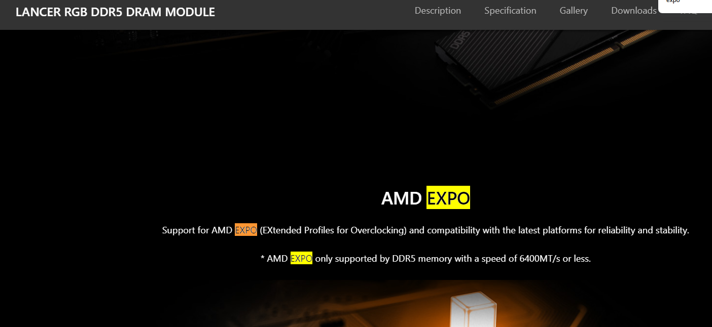

Bunlar EXPO sanırım bunlarda da CL32 var şu an, aslında RGB önemli değil ama diğer PATRIOT'lar falan yok şu an.
LEXAR Ares mantıklı ama onların da şu case kısmı üste doğru biraz kaba, hava soğutucuyla çakışır mı diye aklıma geliyor.

bir de ramlerin expo uyumlu mu acaba
yanılmıyorsam sadece xmp uyumu var
benim lnkini paylaştığım ürün ile senin attığın ürün arasında 3 mm yükseklik farkı var
fakat bu durumun çok ta bir sorun oluşturacağını sanmıyorum
ayrıca bildiğim kadarı ile o anakartta ram konfigirasyonu 2 li ram kullanımlarında öncelikli olarak
işlemciden uzaklaşarak 2. ve 4. slot
yani işlemciye en yakın slota takmayacaksın rami
bundan kaynaklı
hangisini seçersen seç aman aman bir performans farkı elbette olmayacaktır
teorik olarak 6400 cl32 çok hafif artı değerde olacaktır gibi
bir de son attığın üründen de daha ucuz
bundan kaynaklı
Evet 1-3 / 2-4 şeklinde konfigüre oluyor diye biliyorum dual düzende.
LEXAR'ı diyorsan doğru, 200TL kadar daha ucuz ve daha yüksek frekanslı, aradaki küçük CL değeri bence hissedilmez.
