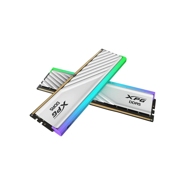

https://www.akakce.com/ram/en-ucuz-...6000c3032g-dclarwh-ddr5-fiyati,742364210.html
Hocam buna ne dersiniz? Anakart beyaz diye bunu buldum.
Aklımda bu ramler de var da bana da pahalı geldi ama param yeterse bunu da düşünebilirim.

XPG Lancer Blade CL32 6400Mhz 8k (9700X için CL değeri önemli X3D işlemci alacaksanız CL çok önemli değil.)
