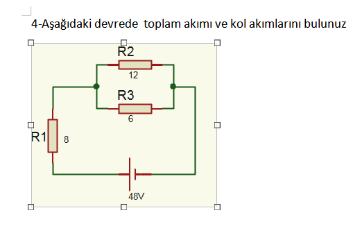

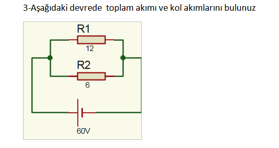

Ana kol akımı 15, R1 kolunda 5 ve R2 kolunda 10 amperdir.
Bu soru bir garip geldi nedense, pek emin olamadım. @LordHasan
Ana kol akımı 4I, R2 kolu 4/3 ve R3 kolu 8/3 olmalı sanırım.

Tam tersi olacak R1 5 , R2 10 amper.

4. soruda 6 ile 12 eşdeğeri 4 o 4 ile de 8in eşdeğeri 12 olur devre eşdeğer direnci 12 bulunur pil voltu 48 dolayısıyla v=irden anakol akımı 4 gelir ilk dirençten 4 geçer sonra da paralel olan 6 ile 12ye dağılırken de dirençleriyle ters orantılı dağılır yani birine k diğerine 2k dersin 3k=4 k=4/3 12lik dirence 4/3 diğerine de 8/3 akım gider
