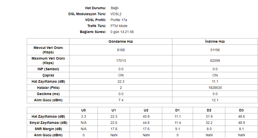

Türk Telekom VDSL 50Mbps download 8Mbps upload paketini kullanıyorum. Uploadımda hiç sıkıntı olmuyor, sürekli 7.70 civarı alıyorum. Fakat download hızım sürekli düşüyor. Modemi ilk açtığımda 47Mbps civarı veriyor, 10 dakika sonra 41'e düşüyor, 1 saat sonra 38 falan derken 14-15 saat sonra hızım 0.01Mbps civarına düşüyor ve hiçbir işlem yapamıyorum. Hat değerlerim de bana çok kötü geldi. Sorun modemde mi hattımda mı anlayamadım.
(Modemi bana Türk Telekom göndermişti, 4 aylık bir modem TP-Link VC220-G3u)
Hatalar (Pkts) Upload:2 Download:1949388 (5 saniyeye bir yüz, yüz ellişer şekilde artıyor)
Hat Zayıflaması (dB) U0: 2.3 U1: 22.3 U2: 45.8
SNR Margin (dB) U0: N/A U1: 17.8 U2: 17.7

Hat değerlerin yerlerde.
Download tarafında alım gücün hesaplanamamış bile, alttaki tabloya bak. Üstelik 1 Milyondan fazla iletilemeyen paket ve CRC Hatası var. Cidden çok kötü.
444 0 375'i arayıp kopma ve hız düşüşü için bir arıza kaydı aç. Gelip baksınlar. Çünkü bu hiç normal değil.
Bunun kaynağı kötü yapılmış ekler, ankastredeki bağlantının koptu kopacak olması veya ankastre-modem arasındaki kablodan olabilir.

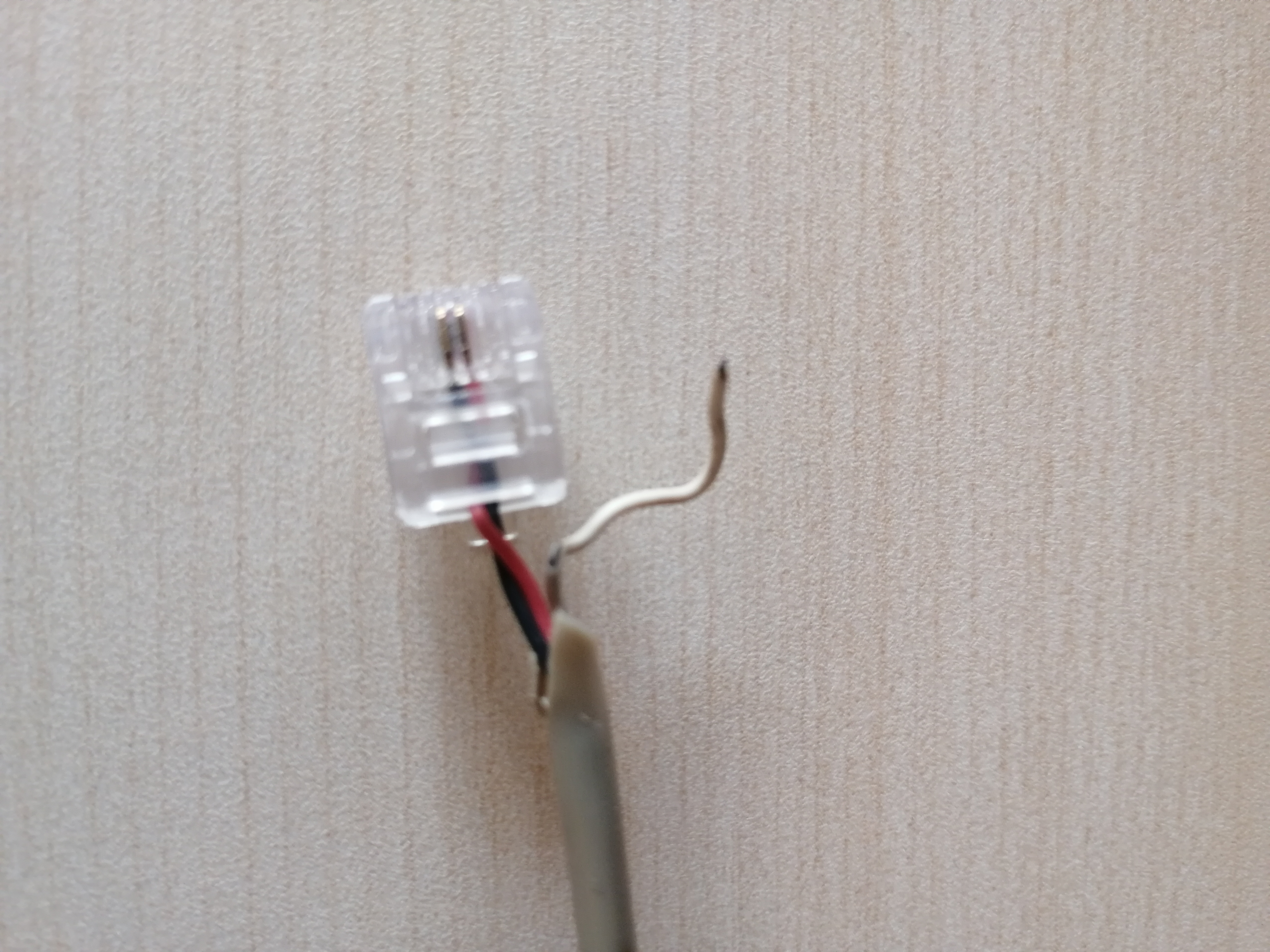

Modemime giren DSL kablom şu şekilde. Beyaz kablo kopuk, kırmızı ve siyah temas ediyor. Bundan kaynaklı olabilir mi?

Beyaz takılı değil, zaten kopuk da değil yani ve o beyaz kablo önemsiz ama o kabloyu komple değiştirmekte fayda var. Eski kablo sanırsam. Uzun mesafeli lazımsa 5 ya da 10 metrelik ihtiyaca göre CAT6 kablo almanızı tavsiye ederim, binadaki hattı da yeniletmekte fayda var. Çünkü ilk çekilen hat büyük ihtimalle ADSL'e göre çekilmiştir. VDSL kullanıyorsanız kablo yeniletmek çok fayda sağlayabilir, ancak yine de sıfıra yakın hızın düşmemesi gerekiyor, başka bir şey de var yani. Siz o servisi muhakkak çağırın.

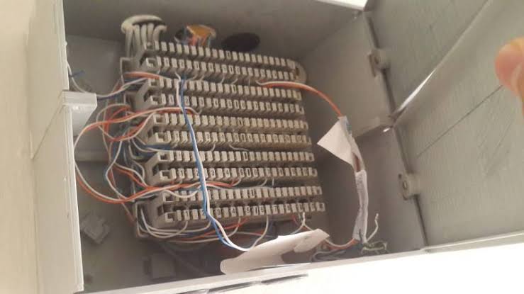

oturduğum ev müstakil kendimizin. 2007 yılında yaptık. ankastreden gelen ana hat kablosunu elektrikçiler yenileyebilir mi? ve bu ankastre, binadaki kutu mu oluyor hiç bilgim yok. bilgilendirir misiniz
CptZutX
24 Kasım 2020
77
25
berkayK
Evet ben elektrikçiye yaptırdım fakat ayni binada olan arkadaşımın değişimini kendimiz yaptık turktelekomu sadece yeni çektiğimiz kablonun ankastre bağlantısını yaptırmak için çağırdık fakat elektrikçide yapabilir. Ornek ankastre fotoğraflarına bakabilirsin
