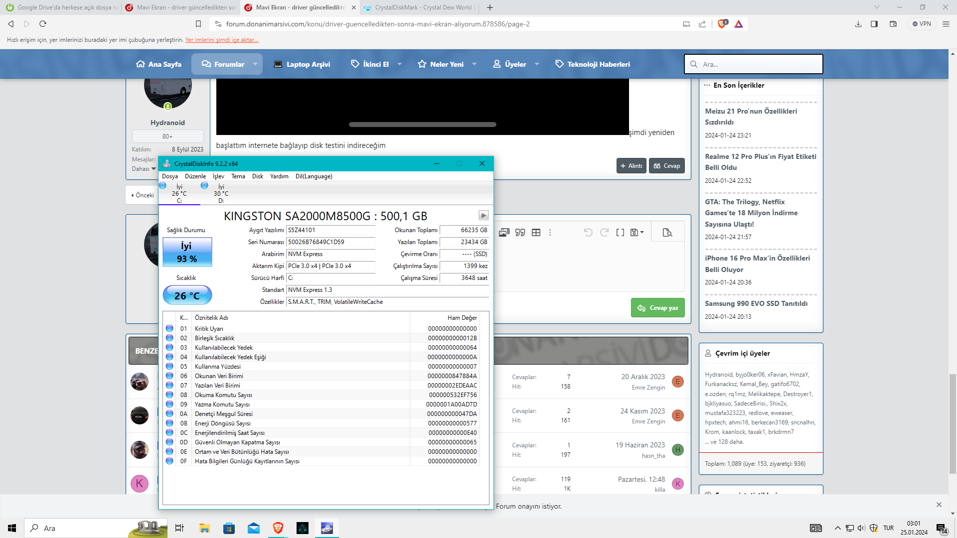

şimdi yeniden başlattım internete bağlayıp disk testini indireceğim
Tam nasıl test edeceğimi bulamadım yardımcı olur musunuz

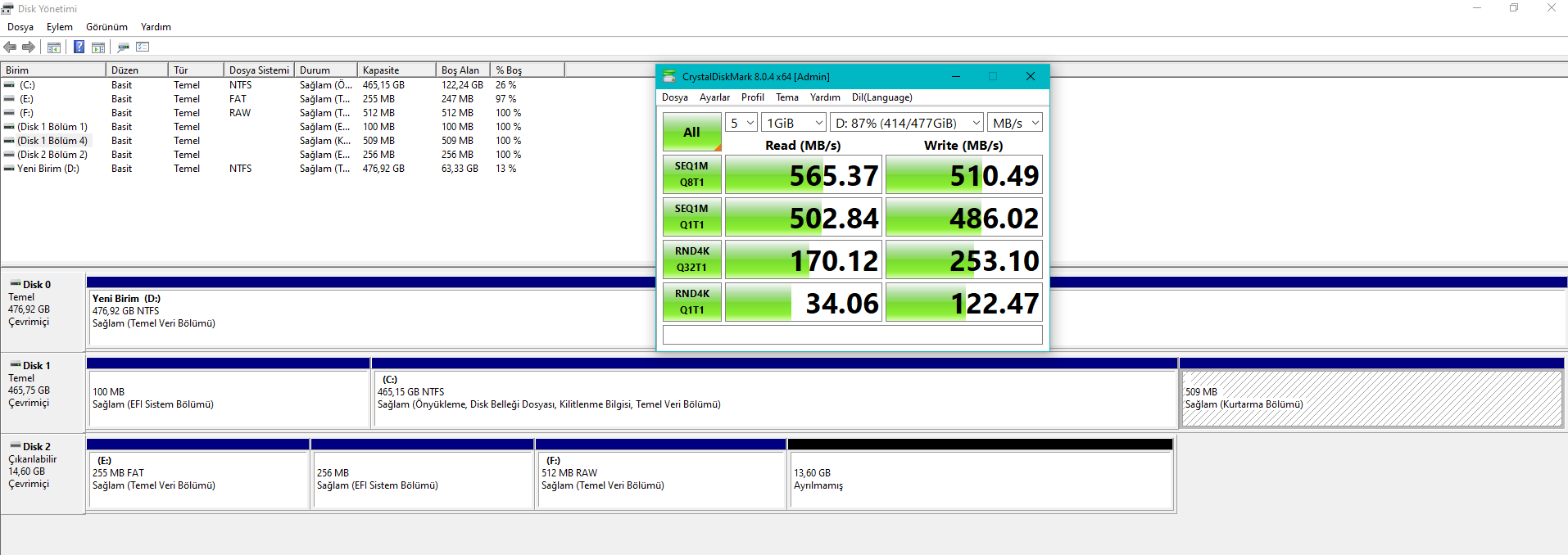

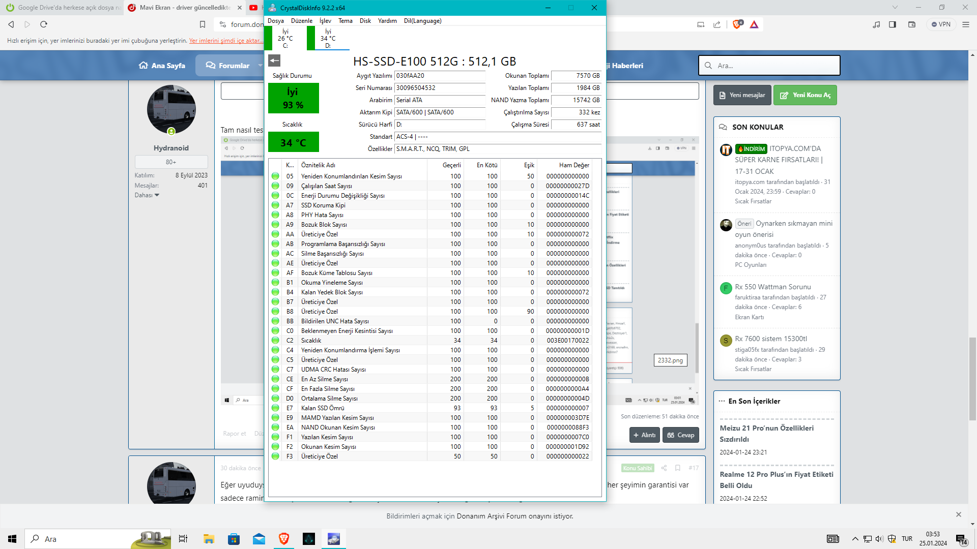

Sata olan da bu şekilde okuma yazma değerlerini bulamadım test ekranı gelmedi

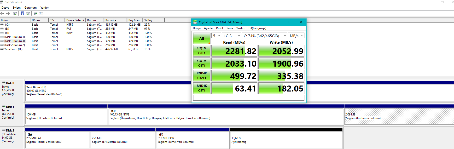

CrystalDiskMark'ı da indir hocam. Oradan yazma ve okuma hız testini yapacaksın.

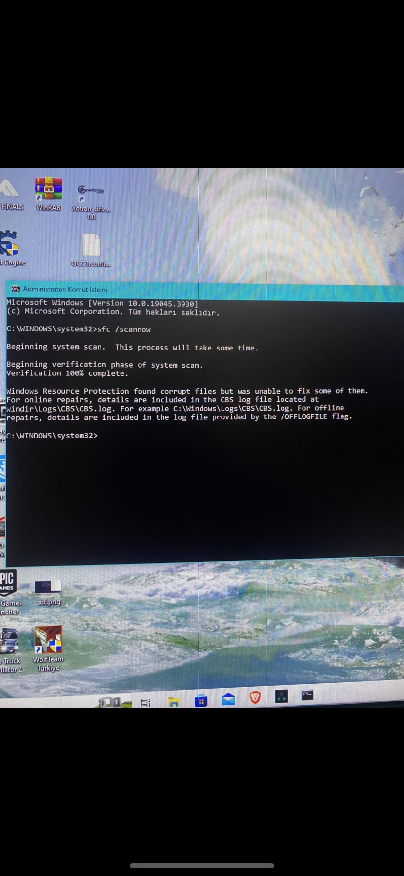

Önemli değil. Aşama aşama gidiyoruz hocam. İlk incelemelerimde depolamayla ilgili sorun fazla görünüyordu ama RAM'le ilgili de Minidump oluşturmuştu. Virüs kaynaklı bir şey olduğunu düşünmüyorum. Format atmamak için şimdilik bu adımları yaptırıyorum hocam. Windows'u kuralı baya olmuş çünkü senin. Temiz bir format atsakta iyi olurdu ama Windows dosyalarında sorun olmaması adına sfc /scannow testini yaptırttım.

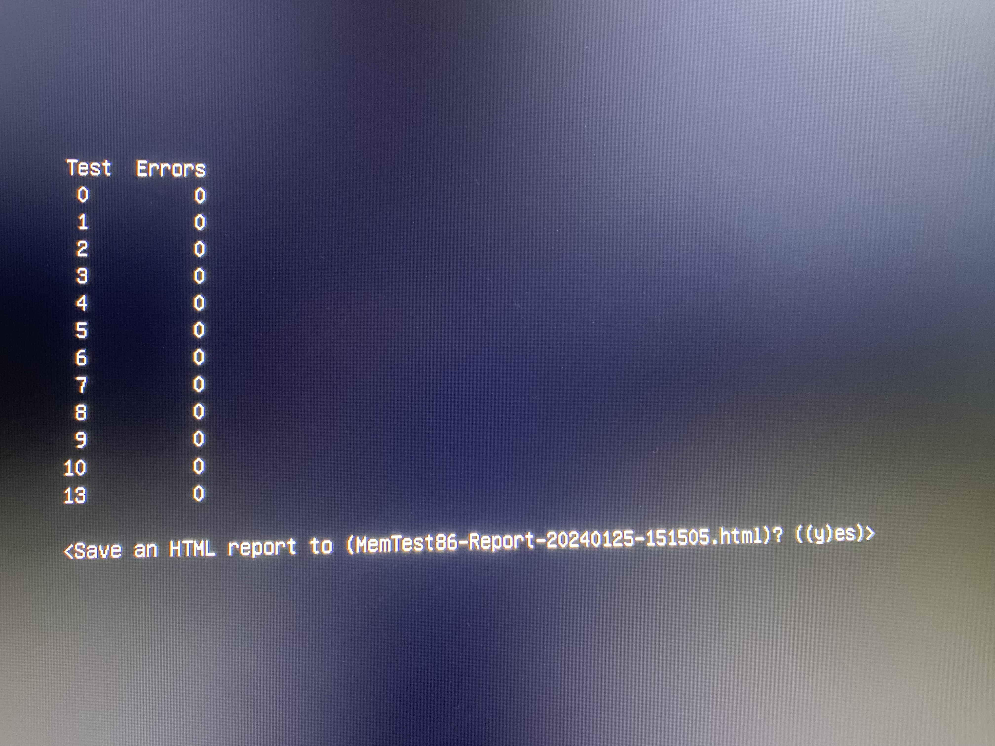

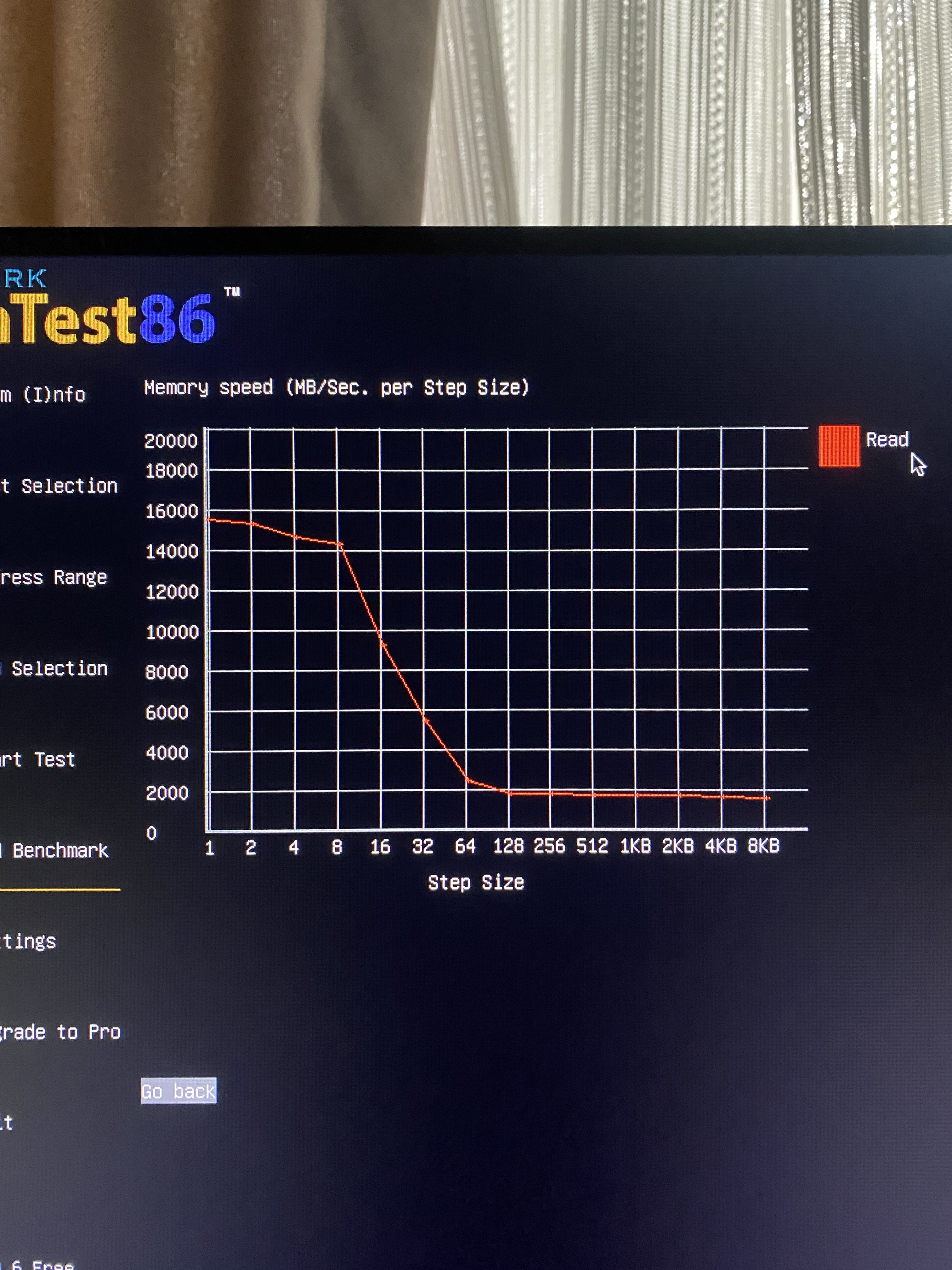

Merhaba sonuçlar bu şekilde sadece disk testi yapamadım onu da yapmayı becerebilirsem sizi etikletleyeceğim
@Emre Zengin hocam selam sonuçlar bu sekilde

İki tarafta da bir sorun göremedim. Bilgisayarı normal şekilde kullan bakalım. Eğer 1 hafta içinde baktın gene mavi ekran verdi gönder bana. 2-3 gün mavi ekran vermezse XMP'yi de aktif edebilirsin.
