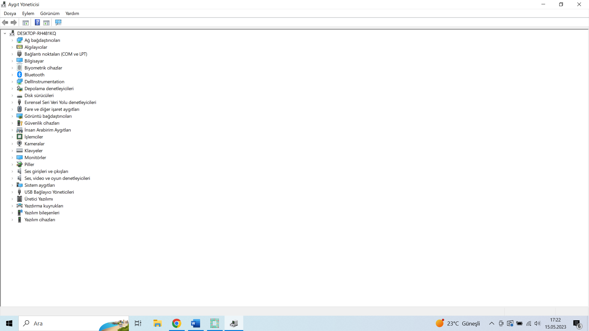

- İşletim sistemi olarak Windows 10 mu yoksa 11 mi kullanıyorsun?
- Aygıt Yöneticisine girip tam ekran fotoğraf atar mısın?
- Bir de HDTune adlı programı yükleyip Error Scan testi yapar mısın? (Quick Scan kapalı olsun.)
Attığım sürücülerle alakalı duruyor halen sorun hocam.
işletim sistemi olarak windows 10 kullanıyorum.
hd tune den eror scan yaptım herhangi bir problemle karşılaşmadım tarama temiz çıktı

Sorun yazılımsal duruyor ama güncellediğimiz halde gene hata almaya devam ediyorsun. Son defa bu yazdıklarımı uygula bakalım.
1) Windows arama kısmına CMD yazıp Yönetici olarak çalıştırıp gelen ekrana sfc /scannow yazıp enter tuşuna basar mısın?
2) Bu komutu yazdıktan sonra sırasıyla bu ikisini DISM.exe /Online /Cleanup-image /Scanhealth ve DISM.exe /Online /Cleanup-image /Restorehealth yazıp uygular mısın?
Eğer gene hata alırsan önemli verilerinin yedeğini alıp Windows 11 yükleyebilir misin?

Windows 11'i kurduktan sonra ilk başta ekran kartı sürücünü kur. Ondan sonra Windows Update'e girip güncelleştirmeleri denetle. Ondan sonra Windows Update de Gelişmiş Seçenekler yazan yere tıklayıp isteğe bağlı sürücüleri de kur hocam. Bak bakalım gene sistemin hata verecek mi?

teşekkür ederim dediklerinizi uyguladım pc şu anlık sorun çıkarmıyor çok sağolun yks kitap ihtiyacınız varsa yardım edebilirim
