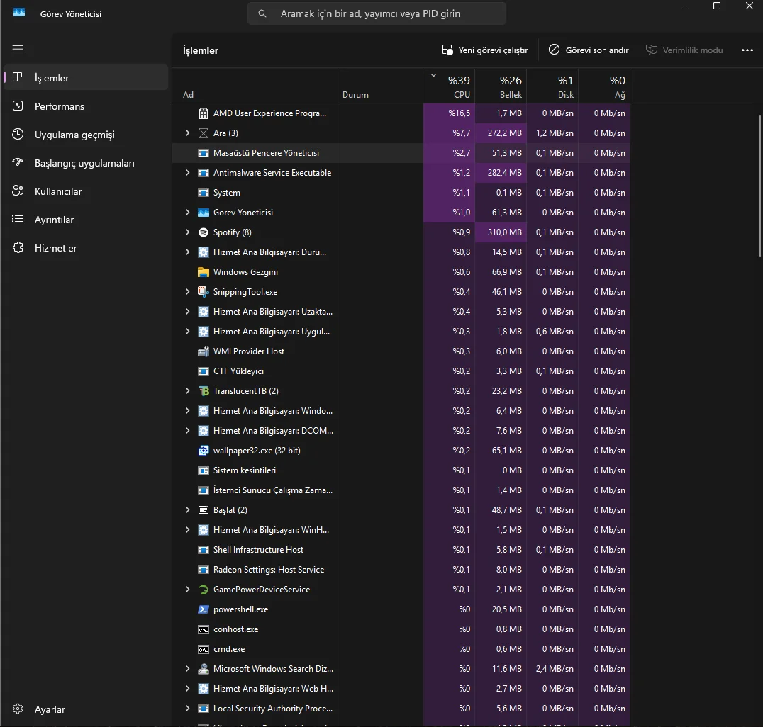

hocam şimdi hdtune kurdum ilk sata ssd mi deniyorum ondan sonra m2 ssdyi deneyeceğimde son 1 saattir görev yöneticisini açınca %100 kullanım gösteriyor sonra hemen iniyor ha birde görev yöneticisini açmadanda işlemci kullanımı yükseliyor çünkü fanların deviri artıyor oradan anlıyorum masaüstünde de kasmalar oluyor gibi

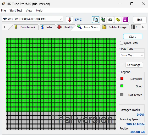

hocam çok teşekkür ederim şu hd tunedeki tarama bitsin yapacağım ama şu son dediğim sizce ekran kartıyla mı alakalı?

Ssd yada harddiskin Bad sectörlü olabilir
Hdtune programını kur, Error Scan bölümüne git, Tarama yap bakalım bellekte kırmızı noktacıklar görürsen Camiye götür Hocaya, gerekli işlemleri yapıp gömsün. Başın sağolsun
hocam bu m2 ssd sata ssd de aynı şekilde temiz çıktı

hocam yaptım gayet temizce kurulumu yaptım boştayken böyle ben normal olmadığını düşünüyorum
Yüzde 90 ram oluyor genelde. Programlar bile ram kontrolü düzgün yapamiyorlar. Olay görüntüleyici de hata 41 kodu ise genelde ramdir
hocam sürekli sonlandıracak mıyım yoksa kökten kapatmanın yolu var mı birde şu antimalware i nasıl kapatırım o da sürekli kullanıyoır
Sanırım o AMD sürücüsünü kurarken başta 2 tane seçenek soruyor. Onları kabul ettiğin için aktif olmuş olabilir. Kaldırıp tekrardan kur. O iki seçeneği reddet bakalım.
evet ondan kurtuldum şimdi kaldı antimalware onu nasıl hallederim
O Windows kaynaklı hocam. Müdahale edilmiyor diye biliyorum. O arka planda herkeste çalışıyor.
