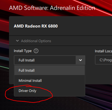

Driver update kapattın değil mi? Birde eski sürümlerden 64bit (WHQL Recommended) olanlardan birini indir. Driver kurulum ekranında full sürüm değil de driver only seç.
