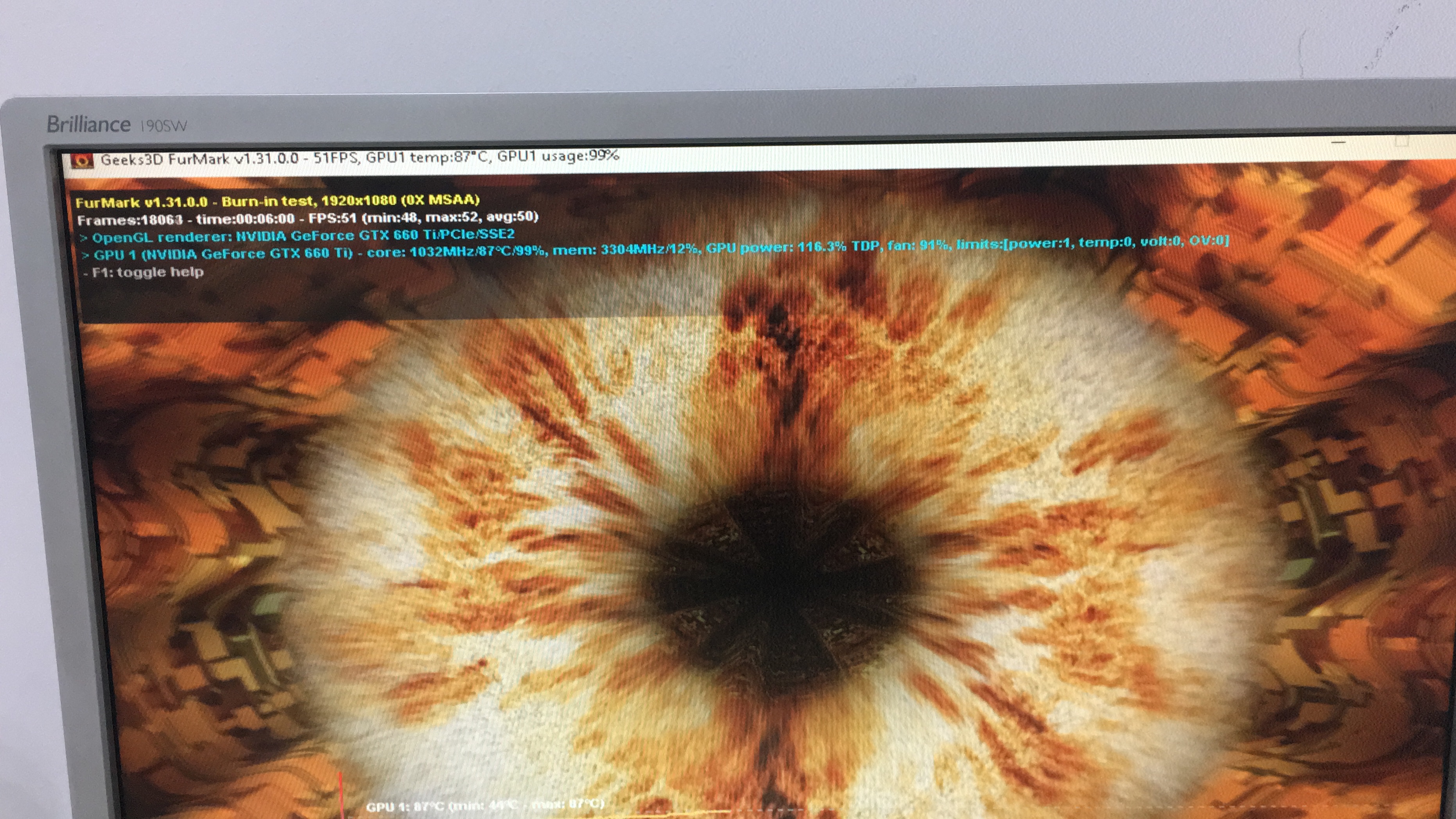

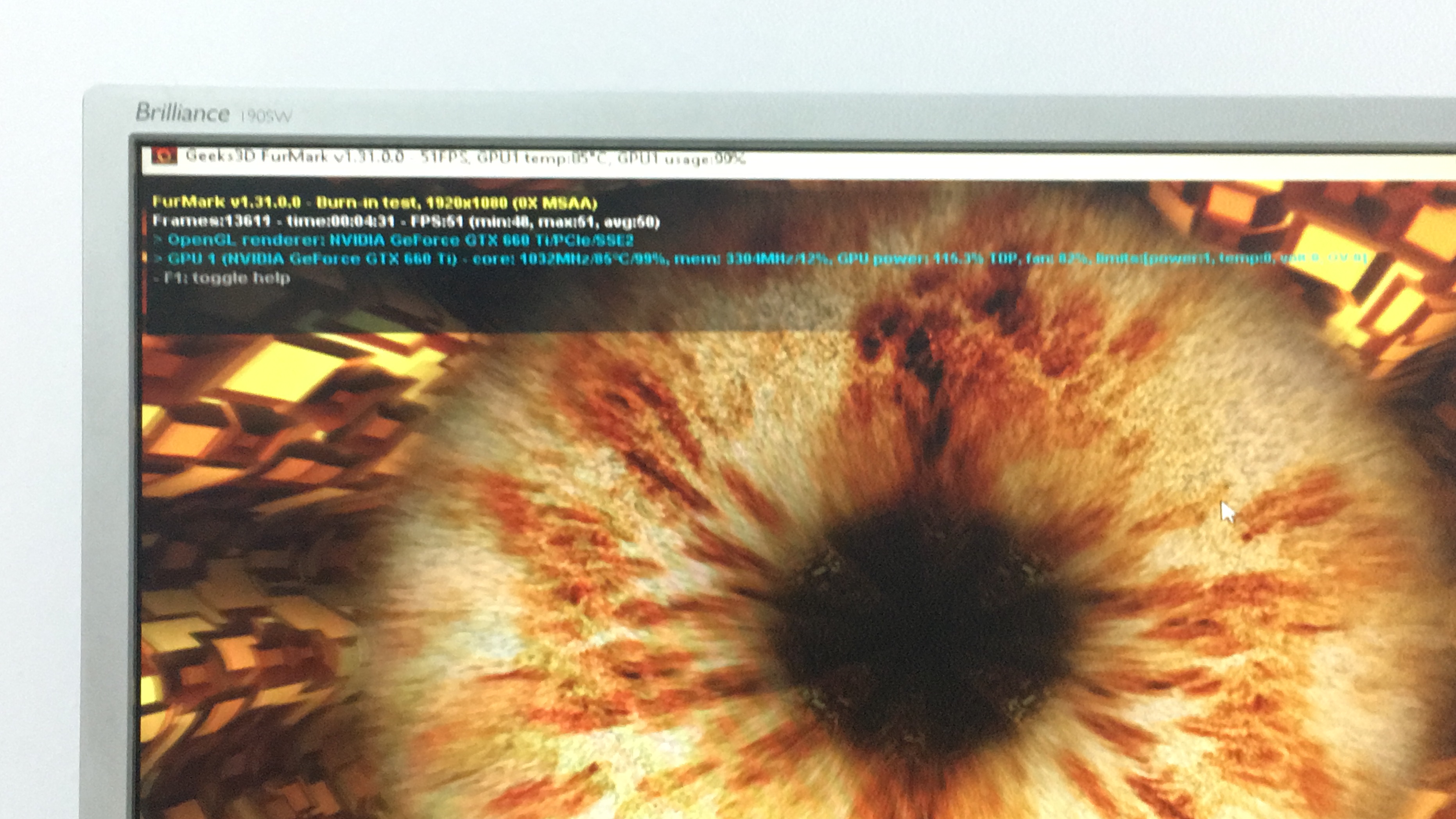

Arkadaşlar merhaba dün zotac gtx 660 ti 2 gb ekran kartı aldım 450 tl ye. Kartı açıp iyice temizledim ve macununu sürdüm. Macun bildiğiniz çin malı 20 tl olan macunlardan. Kart furmarkta 90 dereceye kadar çıktı. Ama dediğim gibi bu fiyata bu kart piyasada yok ve çok ucuza aldım. Sadece 1 yıl civarı beni götürse yeter aslında. Sizce kartı alayım mı? Bu değerler normal mi?

majorw0w
4 Eylül 2020
3,099
Arkadaşlar merhaba dün zotac gtx 660 ti 2 gb ekran kartı aldım 450 TL ye. Kartı açıp iyice temizledim ve macununu sürdüm. Macun bildiğiniz çin malı 20 TL olan macunlardan. Kart furmarkta 90 dereceye kadar çıktı. Ama dediğim gibi bu fiyata bu kart piyasada yok ve çok ucuza aldım. Sadece 1 yıl civarı beni götürse yeter aslında. Sizce kartı alayım mı? Bu değerler normal mi?
20 liralık macundan hayır bekleme.

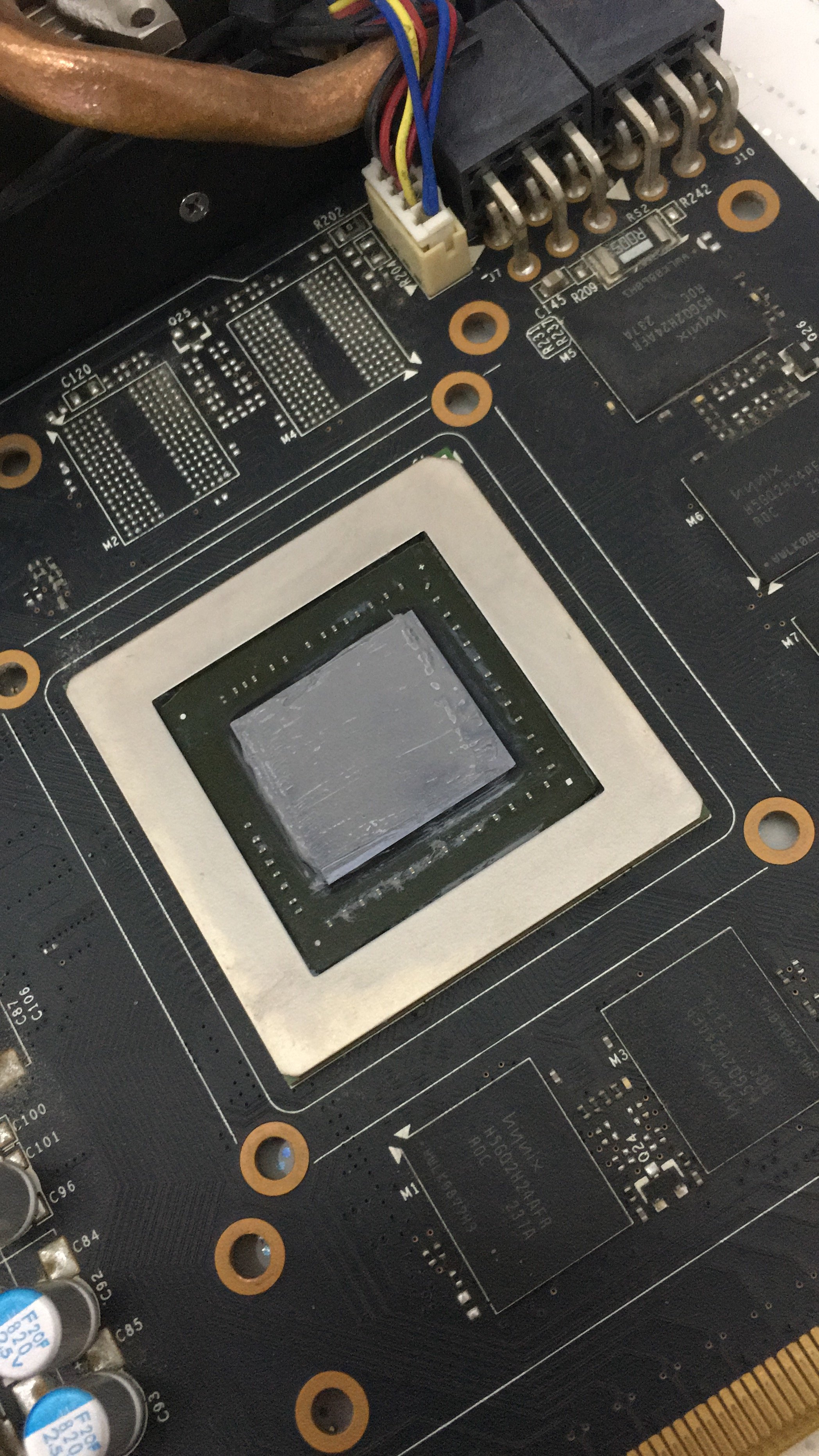

Hocam bugün ya alacağım ya da vereceğim kartı. Macundan dolayı mıdır sizce bu ısınma? 90 dereceye kadar macun yüzünden mi çıktı? Macunu böyle sürdüm.

Önceden test yaptırmadn mı bu kadar ısınması sıkıntı.
Hayır hocam yaptırmadım maalesef. Kartı bayadır kullanmadığı söyledi satıcı. Sisteme de takamam dedi yeni ekran kartı takılı olduğu için. Sorun olursa iade et dedi.
4PieD
25 Mart 2020
116
47
Erkan Dağ
Test altında bu ısılara ulaşması normal bir durum. Full yükte çalıştırıyorsunuz farkında mısınız? Oyun testleri vs deneyin, ayrıca daha kaliteli bir macun ile de deneyin.
Hocam oyunlarda da sıcaklıklar buna benzer. Başka bir macunla deneyemiyorum maalesef. Kartı tekrar açıp macunu biraz daha fazla süreyim mi ince sürmüştüm çünkü. Macun kalitesiz olduğu için fazla sürsem belki işe yarar.

Erkan Dağ
Kalın veya ince sürmemeniz lazım orta düzeyde olması lazım kötü de olsa 80-90 derecelere kadar çıkması iyi değil.

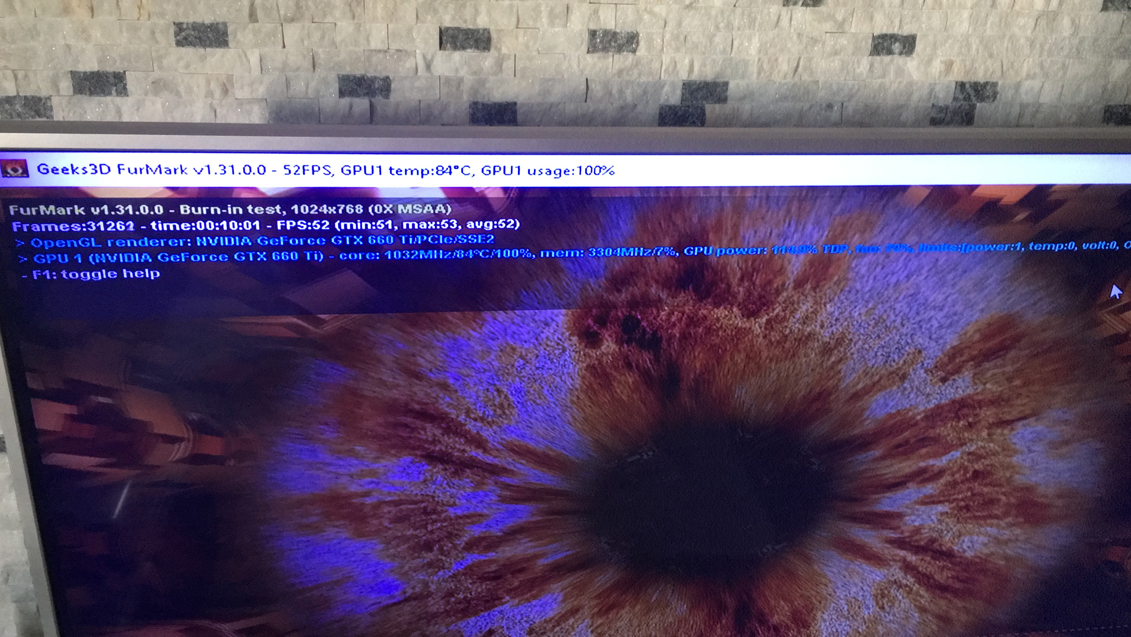

Hocam kartı açıp sürdüğüm macunu temizleyip daha fazla sürdüm macun çok kalitesiz olduğu için. Sonuçlar böyle, önceki testlere göre çok daha iyi 10 dakikada. Kasam aynı ortam da 20-30 derece arasında soğuk bir yerde değildi kasa.

GPU power %115. Bu karta bios atılmış olmasın?
Msi afterburner kurup powerı düşürüp deneyin. Çok kaybınız olmaz.
Ömer Murat KARACA
1,225
819
Ömer Murat KARACA
Furmark sapıtıyor hocam genelde. Kartlık bir durum olduğunu sanmıyorum.
Wipaste C2 macun al sür hocam 60-70TL idi en son, tahmini 80'e kadar düşer.
