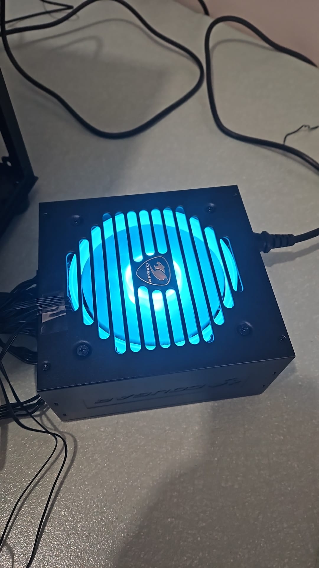

Merhaba Arkadaşlar,
Geçen kasım indirimlerinde Vatan'dan MSI GeForce RTX 4060 Ti Ventus 2X BLACK OC 16GB ekran kartı aldım.
Kartı 2 gün önce takıp denedim. Bilgisayarımda oyun kurulu değil ama Passmark Performance Test programında kartı 3d mark ta test ederken kartan garip sesler geliyordu.
Testi ilk sefer çalıştırınca sorun olmuyordu fakat 2. 3. denemeden sonra özellikle belki bilen vardır testin ilk fractal ve 3. helezon fractal testinden ses bariz şekilde belli oluyordu.
Biraz araştırmadan sonra sesin coil whine tabir edilen bobin sesi olduğunu öğrendim. (öğrenmenin yaşı yok :)
Forumlar sağolsun sesin psu dan kaynaklı olabileceğine dair yorumlar okudum. Reddit ten daha çok yardım aldım desem sorun olmaz sanırım. Çünkü orda tüm dünyadan insanların deneyimleri var.
Neyse soruna gelelim. Yeni kart almışsın fakat kartan bozukmuş gibi sesler geliyor. Haliyle insanın morali bozuluyor. Kartı iade etmeye karar vermiştim.
Ama psu kaynaklı olabileceğini öğrendiğim için elimde yeni aldığım fakat takmaya üşendiğim Cougar GEX 850W psu vardı. Kartı onunla çalıştırmayı denedim.
Tabi ilk seferde başarılı olamadım. Psu dan pci e çıkışından kartı bağladım fakat kart çalışmadı. Psular anakarta bağlı olmadan diğer çıkışlara güç vermiyormuş. (öğrenmenin yaşı yok :)
Psu ya 24 pinlik anakart çıkışı bağlayıp klips tarafından üstten 3. ve 4. girişlere kablo ile kısa devre yapınca psu çalıştı.
Ve Ola ekran kartındaki bobin sesi gitti. bakın azaldı falan demiyorum tamamen gitti. Testi 4, 5 defa çalıştırsamda bobin sesi gelmiyordu artık.
Bu benim sistemimde yaşadığım deneyim. Herkeste aynı durum olur mu bilmiyorum. Ama bendeki sorunun PSU dan kaynaklı olduğunu bariz bir şekilde test etmiş oldum.

Hocam merhaba, benim de coilwhine sorunum var testlerde filan yaşamıyorum ama RDR 2 girdiğim zaman baya oluyor. Sistemim Ryzen 5 7500F, Asus B650MK, Asus ProArt RTX 4070 OC ve NZXT 750W PSU. Daha önce MSI RX 6800 ve Gainward RTX 4070 kullandım. Şimdi PC'ye RX 6800 takınca baya coilwhine var onda. Gainward 4070 satmadan önce onda da coilwhine vardı ama RDR 2 için konuşuyorum oynadıktan 2-3 dk sonra azalıyordu. Şimdi ProArt 4070 aldım bunda da coilwhine var ve ben bundan kurtulamıyorum. 3 tane ekran kartı değiştirdim hepsinde var acaba diyorum ki sizin gibi benimde sorunum PSU kaynaklı mı? Coilwhine sesi hep ekran kartı tarafından geliyor gibi ama PSU sanırım bu sesi yaptırabiliyor ekran kartına. Sizin yorumunuz nedir?
JuunBuun
19 Şubat 2022
1,339
807
Taksim Delisi Cenk
tam aynısı olmasa bende şöyle bişey yaşadım
deepcool pf650w 80+ bronze psu ile 7500F +6800xt varken sıkıntı yoktu. Ekran kartını 6900xt yaptım kartta acayip bir cw sesi geliyordu.Belkide psudanda geldi çözemedim.650w yetersiz kalıyordu bazı oyunlarda oyundan atıyordu.
Sonrasında deepcoool pm850D 850w 80+ GOLD psu aldım bikaç gün önce.Hem sistem takılam donma vs kesildi hemde kartın cw si belki % 70 azaldı.
Öyle öyle sisteme habire masraf ediyoruz 😂
buda benim fukara
muko09
15 Ocak 2024
8
5
Hüseyin
buda benim fukara
Hocam kurtulduğunuz için sorunlardan mutlusunuzdur 😂 Sizce bende PSU değiştirsem bu sorundan kurtulur muyum? Bir üstteki mesajıma bakabilir misiniz?
JuunBuun
19 Şubat 2022
1,339
807
Taksim Delisi Cenk
psu nuz gold sertifikalı mı ?? Valla imkan varsa 800 850 w gold bir psu ile deneyin dicemde.
veya farklı birinin sisteminde deneyin.Net bişey kimse bişey diyemez

Yok hocam gold değil bronze. Maalesef deneyeceğim birisi yok. Amazon'dan alıp deneyip düzelmezse geri iade edeceğim mecburi.
Merhaba,
Bendeki sorun tamamen psu kaynaklıydı. Cougar gex 850 yi coil whine sorunu için almamıştım zaten. Kasa üzerinde gelen 500W lık dandik psu ileride iyi bir gpu ya yetmeyeceği için aldım. Ama coil whine sorunu çözdü onun için konuyu açtım.
Bence coil whine sorunun esas sebebi gpu üreticilerinin kalitesiz kapasitör kullanması. İyi psu kullanınca bu sorun olmuyor.
Cougar gex 850 yi 2 aydır kullanıyorum ama tavsiye etmiyorum. Zero noise diye bir özellik koymuşlar yük %40 olmadan psu fanı çalışmıyor ama gerçek öyle değil. Psu yük altında olmasa bile ısındığı için her 1-2 dk da bir 10 saniye çalışıp duruyor, fan da çok kaliteli değil arada çalışıp durmasının çıkardığı ses insanı rahatsız ediyor. Ben de psu içindeki fanı söküp pwm destekli bir fan bağladım. pwm kablosunu da anakarta bağladım hem de argb destekli bir fan. rgb kablosunu da anakarta bağladım. şimdi psu fanını da rangini de kendim yönetebiliyorum. Firmaya mail attım yapın şöyle bir psu diye ama geri bile dönmedi denyolar :)
Eğer mali sorun yoksa gold sertifikalı güç durumu gösteren fan özelliği ayarlanabilen (benim custom gibi psu yok ama switchli fan ayarı yapılabilen psular var) iyi bir psu almak lazım. Psu bir yatırım çünkü kaliteli bir şey olursa ileride sistem değişse bile kullanılabilir.
Anakart üreticileri 24 pinlik sistemden yeni bir sisteme geçiş yapacaklar ama o işe daha 4-5 sene var sanırım.

Bende kaliteli bir şey alıp denemek istiyorum, geçmezse bile dediğiniz gibi geleceğe yatırım olur. Önerdiğiniz bir model var mı?
tyler_124
17 Aralık 2023
12
6
Fatih D.
https://cultists.network/140/psu-tier-list/
bu site baya detaylı. psu ları kalitesine göre listelemişler.
O zaman msi la ilgili güzel yorumlar okumuştum MEG serileri en iyi ama pahalı.
https://www.vatanbilgisayar.com/msi-mpg-a850g-pcie5-850w-80-plus-gold-guc-kaynagi.html
şimdi olsa yukarıdaki psu yu alırdım.
Cougar almayın fan sorunu ve kapanırken mekanşk bir ses geliyor onu yazmayı unuttum.
