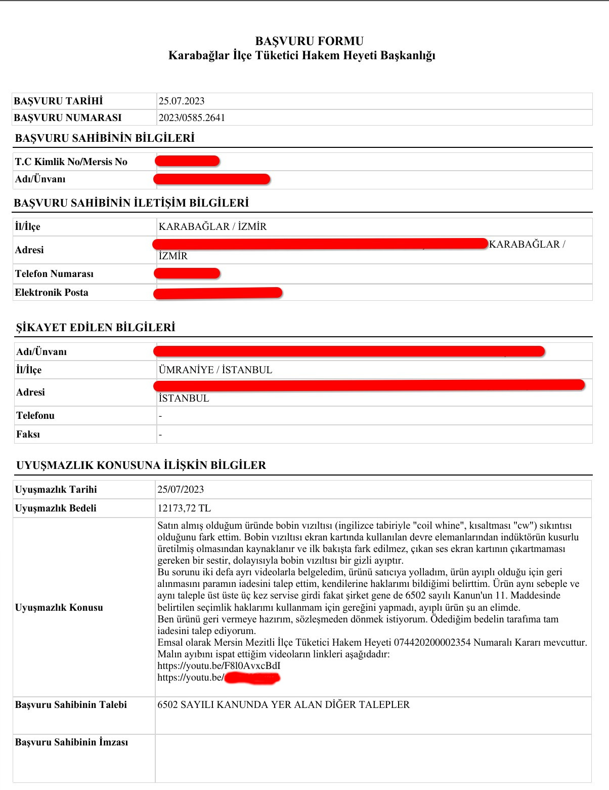

- Öncelikle donanımınızın CW sorunu olduğunu video ile ispatlayın. Ekran kartı için konuşuyorum yüksek FPS aldığınız eski oyunlar bu iş için son derece uygundur, ben Dead Space 2 oyununda video çekmiştim. Videonuzda kartın seri numarası gözüksün, üzerinde bir etiket vardır ekran kartının veya anakartın, o etiketi çekin. Anakart için Prime95 kullanabilirsiniz, farklı FFT boyutlarıyla farklı ses tonları elde etmeniz bile mümkün. Bu seri numarası işi çok önemli. Benim videolarımın linklerini formlarda bulacaksınız girip bakabilirsiniz nasıl çekeceğiniz konusunda fikir edinmek için. Sorunun o seri numaralı karttan kaynaklandığını ispat etmeniz lazım videoda. Kasa ve monitör arasındaki kabloyu falan da çekin ki sonradan kimse saçmalayamasın. Seri numarasını şikayet dilekçesinde de belirtin hatta.
- malı satın aldığınız perakendeciyle iletişim kuracaksınız. Durumu onlara anlatacak ve malı onlara göndermek için kargo kodu, adres vs isteyeceksiniz. PERAKENDECİ MALI DOĞRUDAN SERVİSE/DİSTRİBÜTÖRE GÖNDERMENİZ İÇİN SİZİ YÖNLENDİRMEYE ÇALIŞACAK, SAKIN BÖYLE BİR ŞEY YAPMAYIN. Bunun sebebini sonra açıklayacağım. Üreticiyle imzaladığınız mesafeli satış sözleşmesinde ürünün arıza vs. durumunda tamiri/değişimi vs. hakkındaki bütün sorumluluğun perakendeci üzerinde olduğu yazar. Perakendeciye bunu hatırlatın. Bütün iletişimi mümkünse mail yoluyla yapın. Telefonla konuşacaksanız konuşmalarınızı karşı tarafı önceden bilgilendirerek kaydedin.
- Malın niçin servise gönderdiğinize dair sizden yazı istenecek. O yazıda sorunun coil whine olduğunu belirtin, parantez açın bobin vızıltısı diye de yazın. Sorunun kaynağının indüktörler olmasından ötürü malın ayıplı olduğunu ve 6502'nin 11. Maddesi kapsamında seçimlik haklarınızdan artık hangisini kullanacaksanız onu kullanacağınızı belirtin.
- O mal servise gidecek. Servis raporu çok büyük ihtimalle kendilerini hukuken sorumluluk altına sokmayacak şekilde sizi yanıltmak üzere donanımın CW sıkıntısına dair hiçbir bilgi içermeyip çeşitli sentetik testlerin yapıldığını ve donanımın beklenen performansı verdiğini, bir arızasının bulunmadığını söyleyecek. Dikkat ederseniz CW var veya yok dememiş olacak. Bu aynı cayma hakkınızı kullanmaya çalıştığınız zaman firmaların çalışanlarının size malın açılmış vs. olduğu için "iade edilemeyeceğini" söylemesi gibi bir şey. Cayma hakkınızı kullanamayacağınızı söylemiyor fakat siz cayma hakkınızı kullanamayacağınızı anlıyorsunuz ve konuşmalar/yazışmalar da kaydediliyor olduğu için size bu konuda yalan söyleyemeyeceklerini düşünüyorsunuz, halbuki mesafeli satış sözleşmesinden caymakla malı iade etmek hukuken çok farklı şeyler.
- Servisten rapor geldikten sonra isterseniz bir daha veya iki defa daha aynı sebeple PERAKENDECİYE yollayın. Servis raporunda CW'dan bahsedilmemişse karşılarında ********** olmadığını kendilerine açıklayın. Bu süreçte kanuni haklarınızın farkında olduğunuzu, aranızda kurulu sözleşmenin ve 6502'nin size ne haklar verdiğini bildiğinizi ve bu haklardan vazgeçmeyeceğinizi belirtin. Elimde iki adet emsal hakem heyeti kararı var da diyin. Sizi her fırsatta doğrudan distirbütörle iletişime geçmeniz için ikna etmeye çalışacaklar, "işleri hızlandırmak için" olduğunu söyleyecekler hatta. Sakın yapmayın. Tek muhatabınız perakendeci. Sorumluluk onun. "Malı bir kez gönderdin servis rapor verdi aynı şeyden tekrar almak istemiyorum" da dşyecektir sonraki servis taleplerinizde. Mesafeli satış sözleşmesinin ilgili maddesine atıfta bulunup "almak zorundasın" diyin.
- Seçimlik hakkınızı size vermezlerse hakem heyetine dilekçeyi yazın. Aşağıda kendi dilekçem ve çıkan karar var. E-devlet üzerinden yarım saatte yapabileceğiniz bir iş bu. Burada dikkat etmeniz gereken en önemli şey muhatabınızın kim olduğu. Muhatabınız PERAKENDECİ, distribütör değil. Perakendeci sizi 6502'nin 11. Maddesi'nde tanımlı seçimlik haklarınızdan mahrum etti, dolayısıyla siz perakendeciyi şikayet edeceksiniz. Eğer malı distibütöre göndermiş olsaydınız perakendeci size karşı herhangi bir yanlış yapmamış olacaktı, dolayısıyla şikayetiniz yanlış muhataba karşı olup kabul edilmeyecekti.
- Bir bilirkişi atanacak. Sonradan aklıma gelen bir şey var onu da eklemem gerektiğini düşünüyorum; eğer bu CW çok tiz bir sesse mesela 40 yaşında bir bilirkişinin kulağı bunu duymayabilir. İnsan kulağı ilk tizleri kaybeder. Böyle bir şey belirtip ölçümün cihazlarla yapılmasını da talep edebilirsiniz.
Dilekçemde emsal karar vermişim ya, işte o emsal kararı ve aynı formatta benim dilekçeme çıkan kararı dilekçenize ekleyeceksiniz. Yani diyeceksiniz ki "emsal olarak Mezitli İlçe Tüketici Hakem Heyeti XXXXXXXX Numaralı kararı ve İzmir Karabağlar .... XXXXXXX bumaralı kararı mevcuttur".
Bu iş 3 ay falan sürer.
Sonrasında netice şu:
(Karar numarası resmin en başında bu arada)
