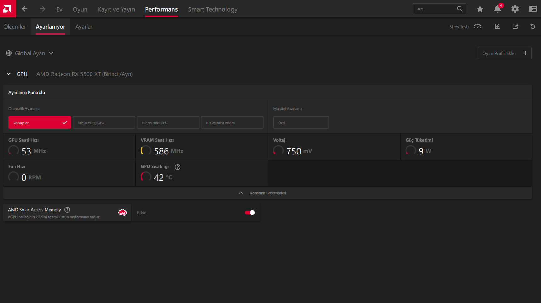

Arkadaşlar ekran kartı asus 7900xtx ekran kartı sıcaklık yükseliyor ama fan dönüş hızı bu seviyelerde kalıyor devamlı, karttamı sorun var yoksa normalmi bu durum anlayamadım yardımcı olursanız sevinirim.

BİOS ayarlarından olabilir. Oradan fan speed ayarı yaparsan düzelir belki.
Ekran kartı fanları yükselmiyor diğer fanları biostan ayarlıyorum.
Radeon ayarlarından yükseltebilirsin
Orada herhangi bir seçenek göremedim hız aşırtma var sadece fan değerlerini yükseltmek istiyorum , çok ısınıyor fan rom yükselmiyor .
Teşekkürler video buldum bilmiyordum çok sağol.
Orada manuel ayarlama vardı hocam. Bulduysan tamamdır. Rica ederim

hocam amd softvare a girin Performans/Ayarlanıyor Ayarlama Kontrolünü Özel e çekin Sonra fan ayarını etkinleştirin, gelişmiş kontrollerin açın ardından altta ince ayar kontrolleri olucaktır, oradan gpu hangi dereceye geldiğinde fan hızı % kaç olsun ayarlayabilirsiniz
bunun gibi olması lazım
Teşekkürler hocam ilginiz için hallettim.
diğer ayarları fazla kurcalamamaya çalışın bilinçsizce yaparsanız ekran kartına zarar verme riskiniz var iyi günler
