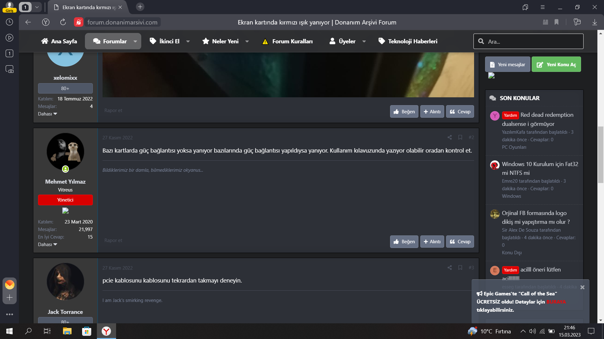

Bu sorun ekran kartına güç gitmezse oluşuyor muhtemelen sokette sorun vardır

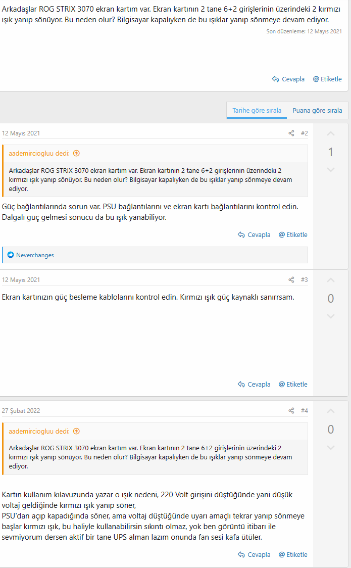

arkadaşlar sabahtan beri ekran kartının güç girişinde kırmızı ışık yanıp sönüyor, ne yapmalıyım.
ekran kartı modelini söyler misin hocam gaming x trio gibi duruyor ama
DÜZELTME: ROGMUŞ TAM BAKMAMIŞTIM

kabloyu söküp ucunu temizlemeyi dener misin dış fırcasıyla da olabilir toz yaptıysa temassızlık olabilir belki çünkü ya o takılı olduğunda yanar yada sökük olduğunda sonra takıldığına emin ol sıkıca dikkatlice geri tak söner muhtemelen eğer çıktığı için yanıyorsa

Teşekkürler tavsiyeler için dün elektriği komple kestim tekrar güç verince kırmızı ışık gitti.daha öncede böyle yapmıştı aynı şekilde çözdüm eğer tekrardan olursa bağlantıları komple sokup tekrar denerim başka kabloyla güç kaynağı modüler
donanımhaber foumunda bir arakdaş böyle yaptığını ve çözüldüğünü söylemiş
