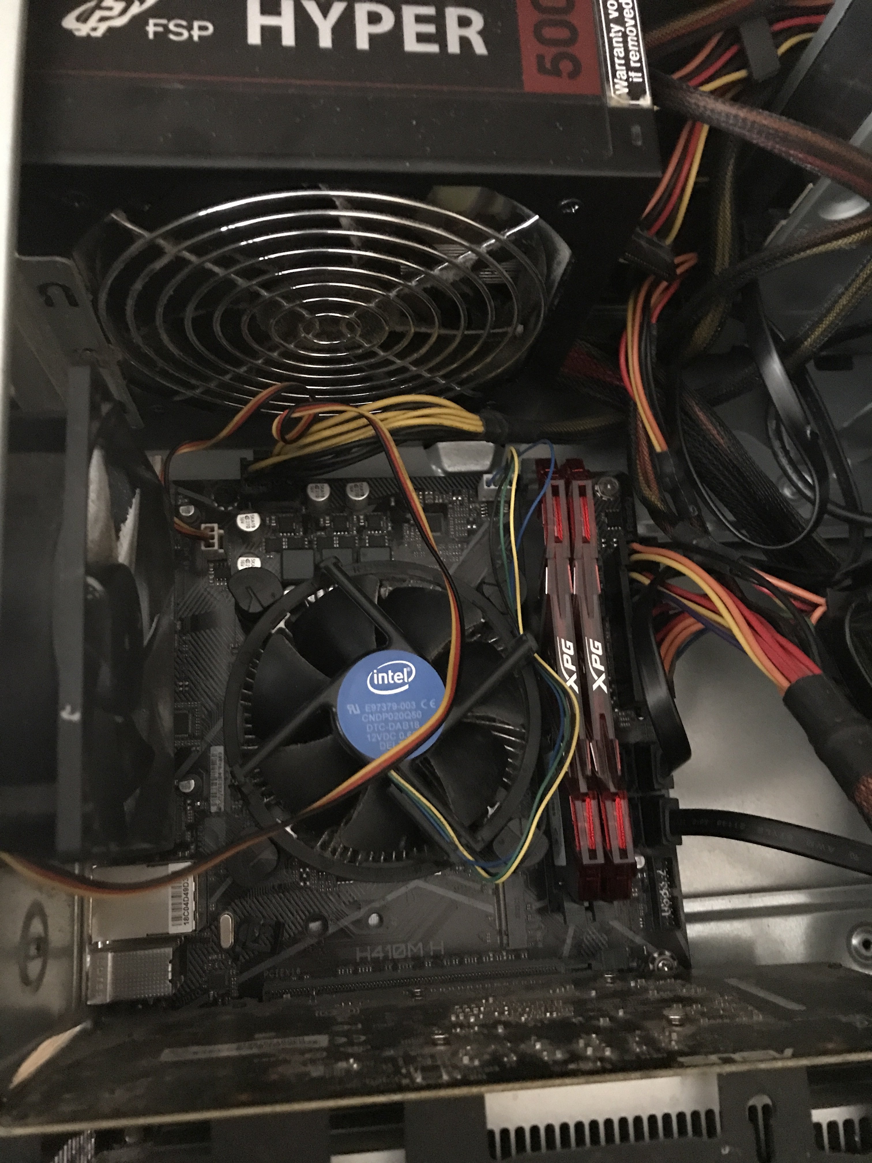

Elektirik kesilip salisesinde geri gelmesiyle kasadan pıt diye bir ses geldi, çok yüksek bir ses değildi. Sonrasında bilgisayarı açma tuşuna bastım ama PC çalışmadı. Kabloları söktüm kasanın psu kısmı sıcaktı lakin bu sıcaklık ilk defa olan bir şey de değildi. Sadece power kablosunu takıp tekrar denedim olmadı. Sonradan fark ettim, Elektrik öyle bir gidip gelmiş ki sigortalar atmış priz çalışmıyor ahahaha. Sigortayı tekrar kaldırdık düzeldi ama PC hala yanıt vermiyor. Başlatma düğmesine tıklıyorum ses seda yok. Psu modeli FSP Hyper 500. 5 yıldır kullanıyorum. Fotoğrafını da atıyorum isteyen bakabilir. Kasa kapağını açtığımda anakart hala iyi görünüyor, patlayan kuleciği(adını bilmiyrem.d) yok. Ekran kartı Asus expedition gtx 1050ti olduğu için Powerdan doğrudan güç almıyor Tdpsi 125 Watt takılı olduğu ana girişten gücü emiyor.
Peki bu açılmama sorununu nasıl çözebilirim? Hasar aldıysa hangi parçalar hasar almış olabilir fspnin bu modeli korumuş mudur bilgisayarı. Size göre parça alıcam ama umarım en fazla psu zarar görmüştür. Temennim hiçbirinin zarar görmemesi tabi ama dediğim gibi olay gerçekleştiğinde masanın altında bulunan kasamdan pıt diye ses geldi cılız da olsa :(

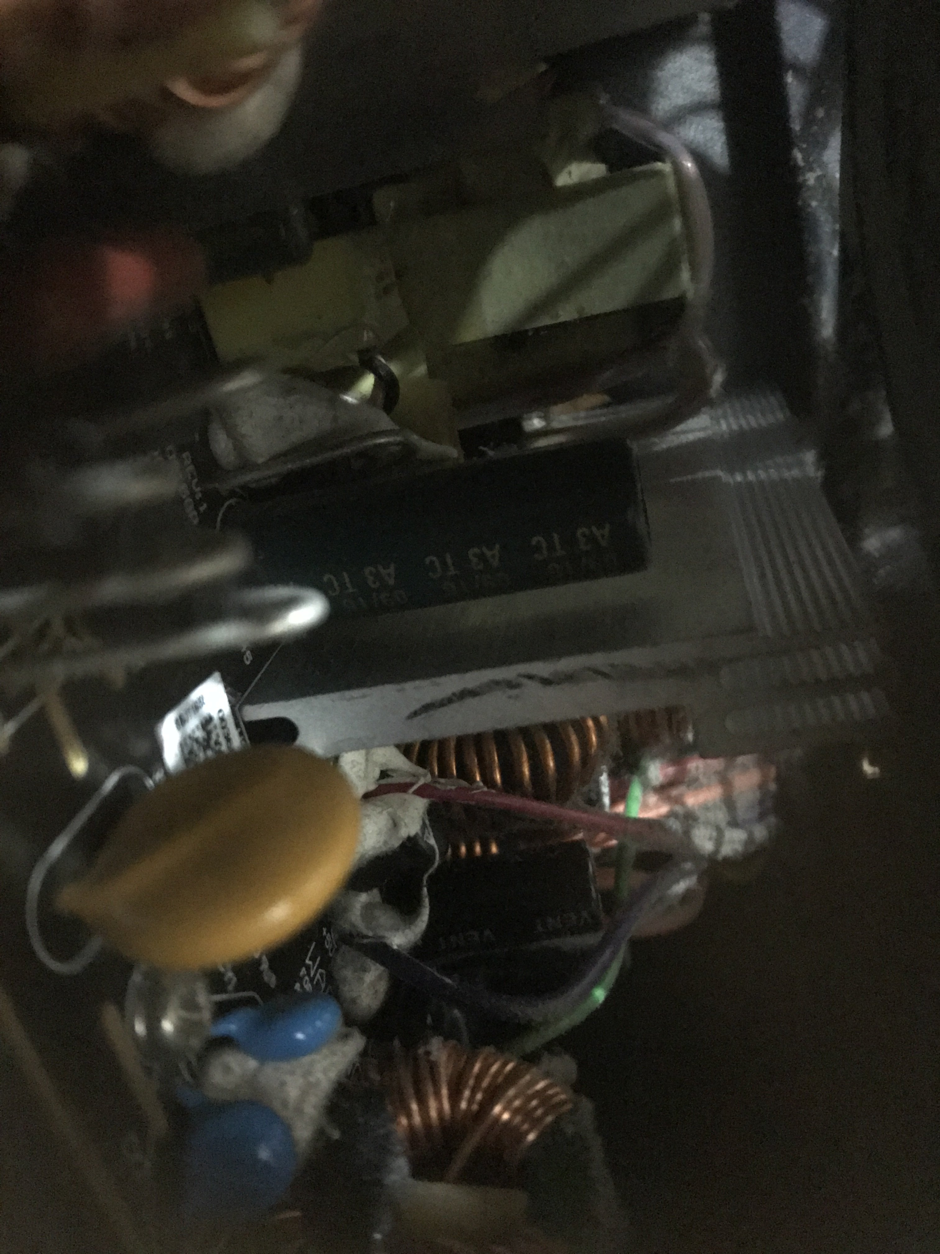

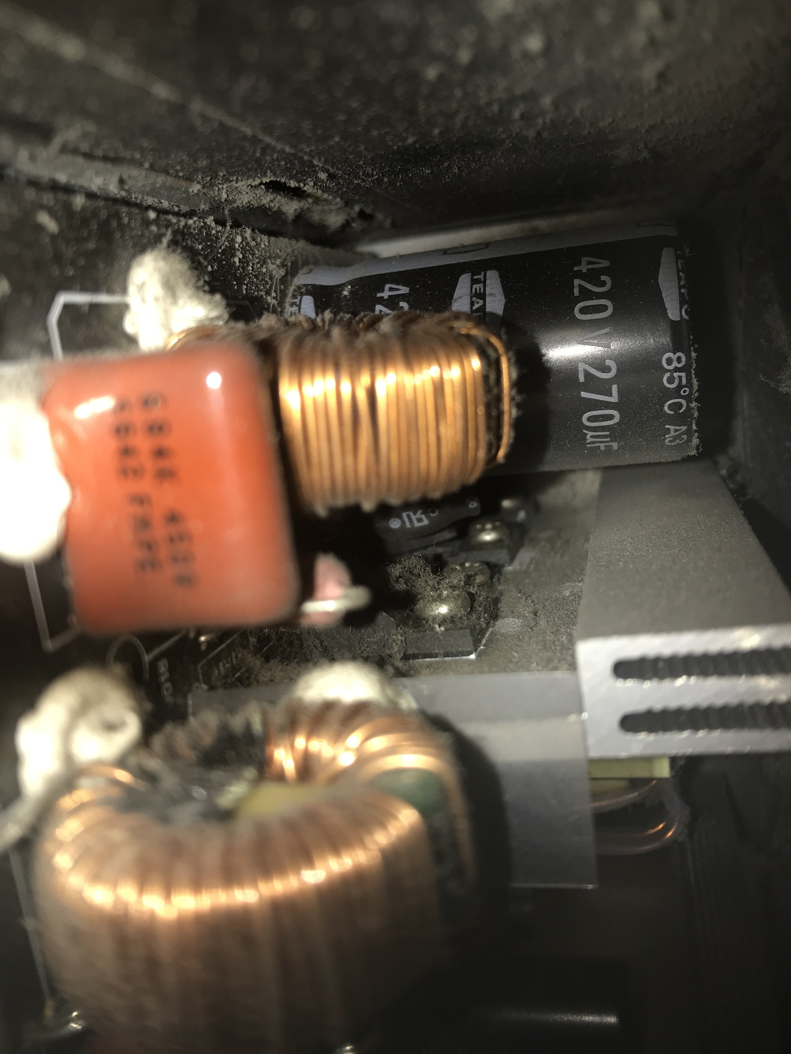

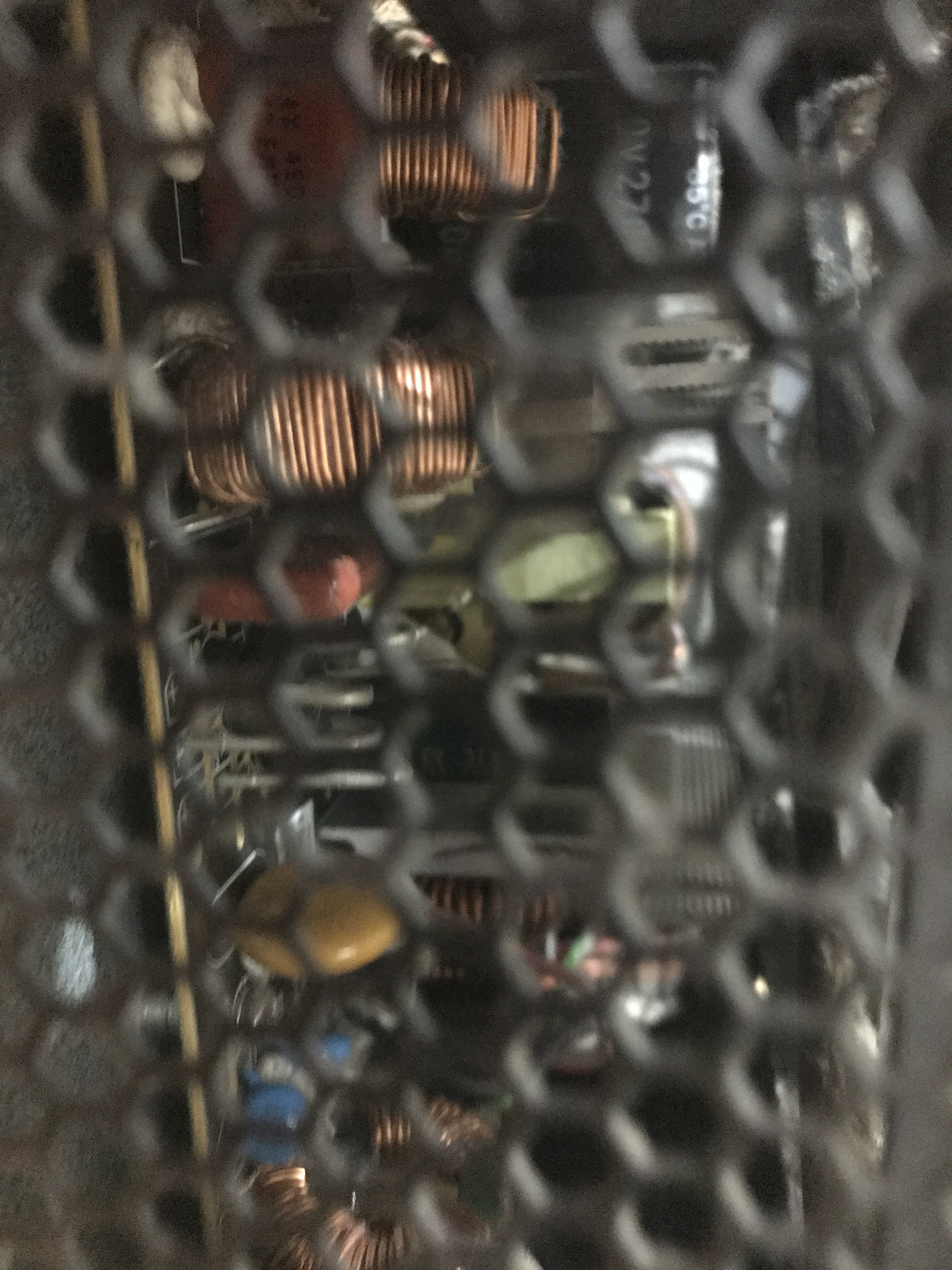

Hocam psuyu söktüm ve içine baktım içinde bazı kulecik midir bobin midir patlamış gözüküyor ortasında beyaz macun var bazıları da patlamamış ama aynı beyaz macunu dışarı çıkarmış gözüküyor fotoğrafını ekliyorum

Hocam benim bios anakartın mini atx olmasından dolayı entegre falan sanırım zira videoda gösterilen boyutta bir daire yok
bios piliniz anakart üzerinde ekran kartını çıkarmanız gerekir pil ile resetleme yapacaksanız . Videoda gösterilen derken anlamadım? videoda herhangi bir daire yok zaten. o psu test etme videosu bios resetleme farklı bir konu video onla alakalı değil zaten
