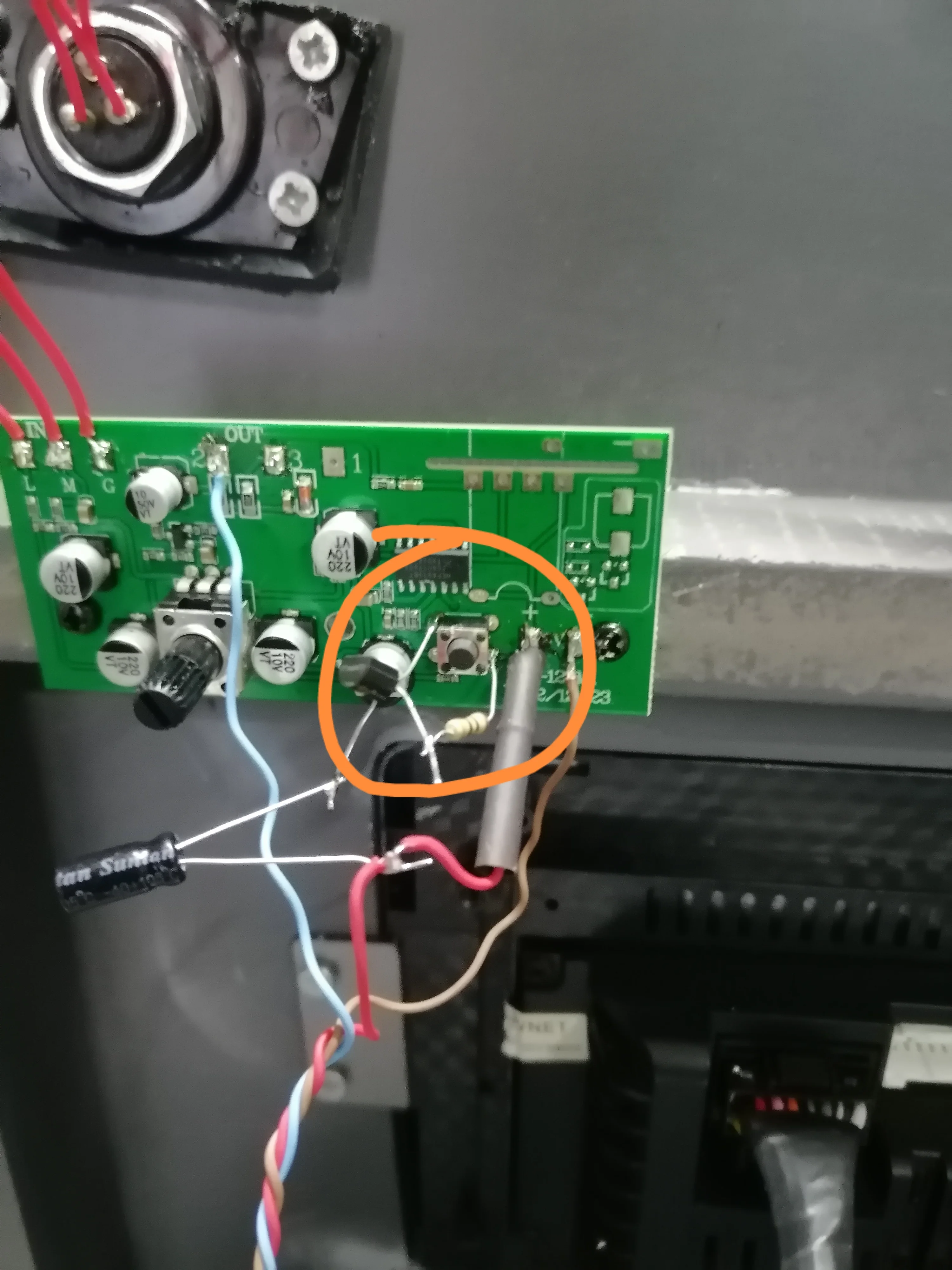

Arkadaşlar daire içinde aldığım anahtarı atlatmam gerekiyor. Sistem şöyle çalışıyor:
Butona basıyoruz sistem açılıyor, tekrar basınca sistem kapanıyor. Fakat ben şöyle çalışmasını istiyorum; Butona hiç tıklamadan ana elektriği açınca açılsın ve kapatınca kapansın. Sistem 5V çalışıyor. Nasıl yaparım?

pek anlamam ama butonu kaldirip butonun oldugu yeri direkt birbirine baglarsan cozulcegini dusunuyorum
lehimlemeden bi tel alip o uclari lehim yerine tutturup dene istersen
şey dene direncin butona bagli olan ucunu yanindakinin teline ( o parcanin adini unuttum npn transistör mü?) degdirip dene
ben olsam butonu iptal edip kabloları bağlarım ama chatgpt hiç öyle demedi böyle diyor=

Butonu iptal etmek çözüm değil hocam tetikleme gerekiyor sistemi açmak için.
butonların yan yana olan bacakları aynı kutuptur. karşıdaki ayakları ile teması sağlarsanız daima basılıymış gibi davranır. elektriği verince açılsın derken ne demek istediğinizi anlamadım nereden elektrik vereceksiniz ?
güç geldiginde calismasi demek istemis hocam
Butonun ayaklarını kısa devre yapıp devam ediyorsun. Bu tarz butonlarda dahili kondansatör veya direnç olmaz. O yüzden ekstra kondansatör veya direnç bağlamana gerek yok, pcb de yeterli direnç ve kondansatör zaten vardır gereksiz yere enerjiyi azaltırsın.
Dostum ana elektirigi acinca acilsin diyorsun da bir daha niye butondan tetiklemek gereksin onu anlamadim?
Arkadaş yanlış anlamış sanırım, oradaki buton zaten tetik görevi gören mekanizma, butonun içinde anahtar var. Butona bastığın zaman anahtar mekanizmasındaki parçanın yerini değiştiriyor anahtarı kapatıyor devre çalışıyor. Bir daha bastığında anahtarı açıyor ve enerji iletimini kesiyor. butonu çıkarıp aynı ayakları kısa devre yaparsa enerji verdiği gibi sistem çalışır zaten.
yani öyle anladım zaten butonu bağlayınca enerji olduğu sürece daima on modunda olacak
