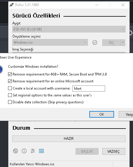

Hocam Başlat Deyince Böyle Bir Panel Çıkıyor Direk Ok Deyip Devam Etmek Lazım Mı Yoksa İşaretlemeleri Kaldırayım Mı?
Hocam Başlat Deyince Böyle Bir Panel Yapıyor Direk Ok Deyip Devam Etmek Lazım Mı Yoksa İşaretlemeleri Kaldırayım Mı?
Şart değil. Eğer TPM 2.0'ınız vs varsa ilki kalkabilir, yerel hesap yerine bir Microsoft hesabı kullanmak istiyorsanız ikincisi de kalkabilir.
