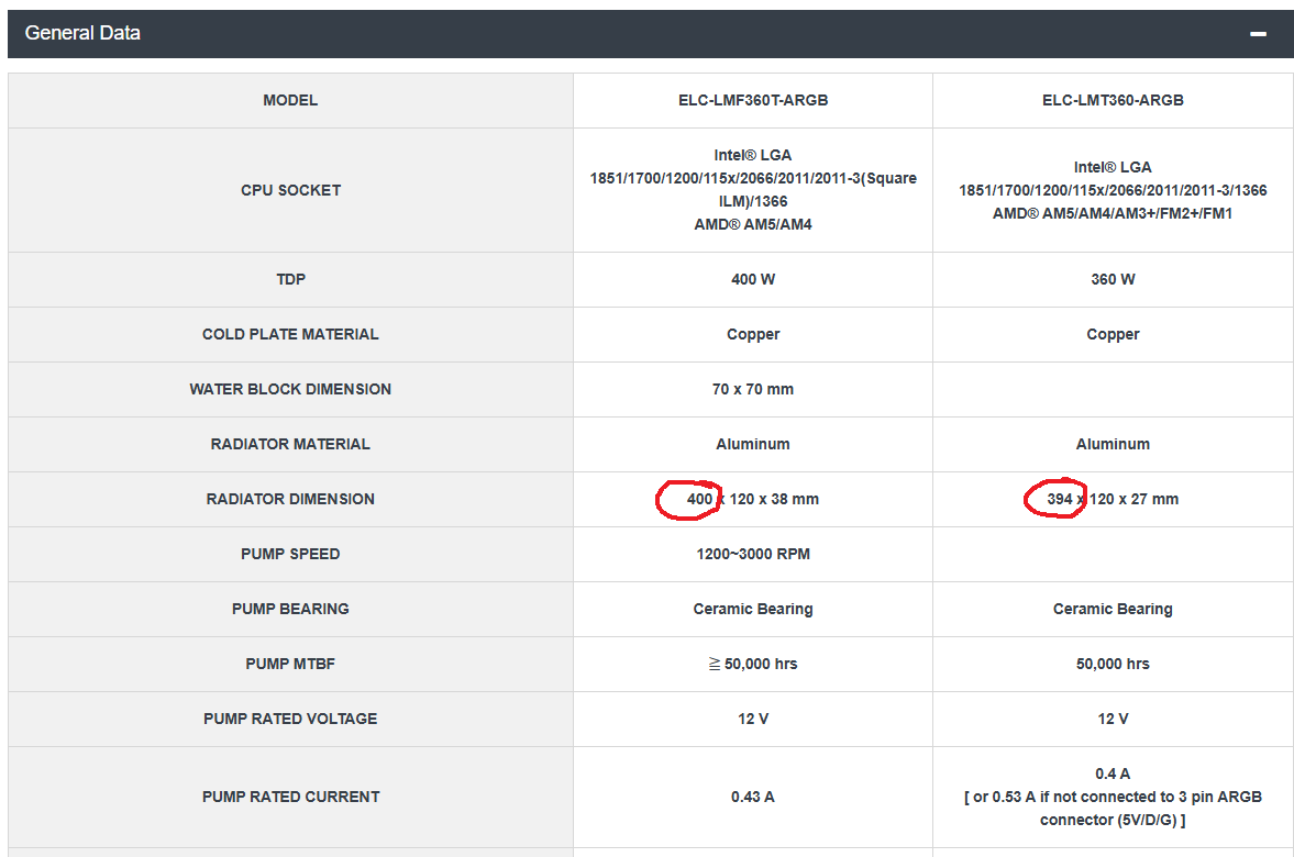

Hayır hiçbir şekilde sıgmıyor. Kalınlık değil radyatör çok uzun. LİQMAXFLO sıgmıyor ama liqmax III var o sığıyor. Liqmaxflo 0.5cm daha uzun Kasanın sacına carpıyor direkt sogutmanın vida yeri den gelmiyor. Solda yer yok yani radyatörün sol tarafı kasanın sol tarafına carpıyor ama daha da sola gitmesi lazım vidaların denk gelmesi için.
Başta sorunu RM650x' in BORU GİBİ CPU kablosundan oldugunu sandım ama onu cıkarnca da olmadı direkt uzun, böyle olacağını bilsem 420mm alır öne bir şekilde oturturdum

5mm ile sığmaması garip. Arka tarafı oturt önde neresi denk gelmiyor foto atsana. Bu radyatörün sol tarafındaki plastik diğerinden uzun sanırım. O 5mm fark oradan.
Anladım şu kısım dar. Plastik kalın olduğu için tam denk gelmiyor.

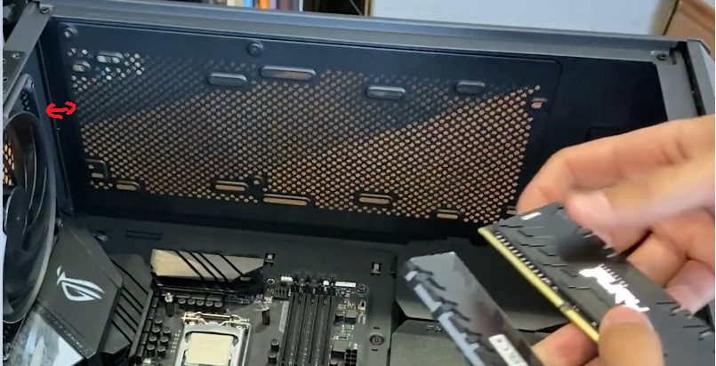

Anladım şu kısım dar. Plastik kalın olduğu için tam denk gelmiyor. Alıntıyı görüntüle
Bu sol taraftaki cıkıntı olmuyor bu işaret attığın yere değiyor vida yerine denk gelmiyor sola itilmediği için. Kalınlıktan yana zaten sıkıntı yok 95mm yer var

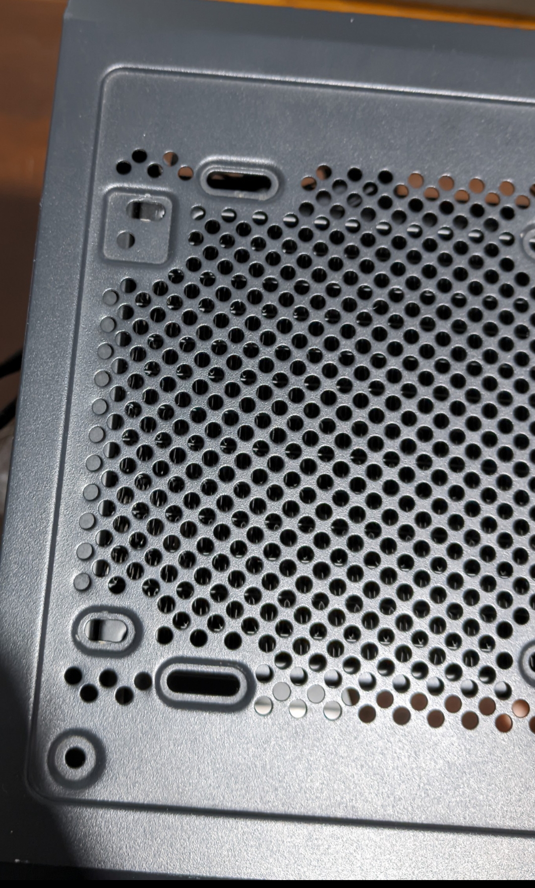

Anladım anladım. 8 vida yerine 6 vida atabiliyor musun peki ?
Yok 6 atamazsın öndekiler de tutmaz. Ortalara 4 atabilirsin.
Hiç vida yeri gelmiyor 2 tane atarım belki anca ama sol veya sağ köşeye vida atmadıgım sürece radyatör sarkacak
