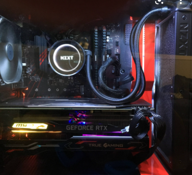

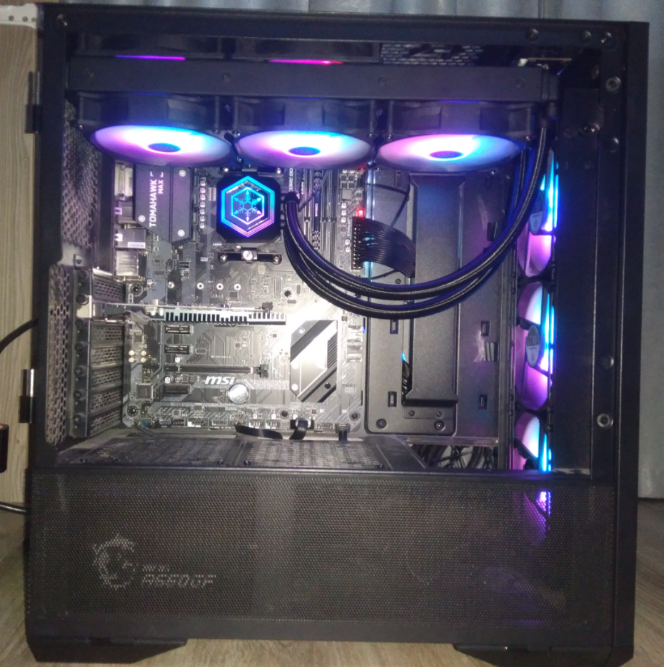

Resmi olarak üst panele 240mm'ye kadar desteği var ancak bazı 280mm'lik sıvı soğutmalar da sığabiliyor. RAM boyutunuz, anakartınızın VRM heatsink tasarımının boyutu, aldığınız sıvı soğutmanın boyutu gibi etkenler var. Benim bu kısımda şansım yaver gitti. Üste 240mm resmi desteği olan kasaya 360mm sıvı soğutma taktım 😁
Resim bırakayım oradan anlarsınız.
Vida delikleri tutmadığı için üste 2 adet fan taktım radyatörü de o fanlara tutturdum böylece 8 tane vidayla radyatörüm sabit ve sağlam bir şekilde duruyor. Üste neden 2 tane fan taktığım kısmına gelirsek şöyle açıklayayım. Önde biliyorsunuz USB bağlantıları kulaklık bağlantıları falan var. Onların olduğu yerde metal bir parça var. Bu metal parça 240'lık sıvı soğutmaları düşünülerek tasarlandığı için 360'lık radyatör takmak istediğinizde engelliyor. Bu sebeple üste 2 adet fan taktım böyle yaptığımda metal çubuğa çarpmamış oldu ve 360'lık radyatörüm resimde gördüğünüz gibi montajlanabildi.
