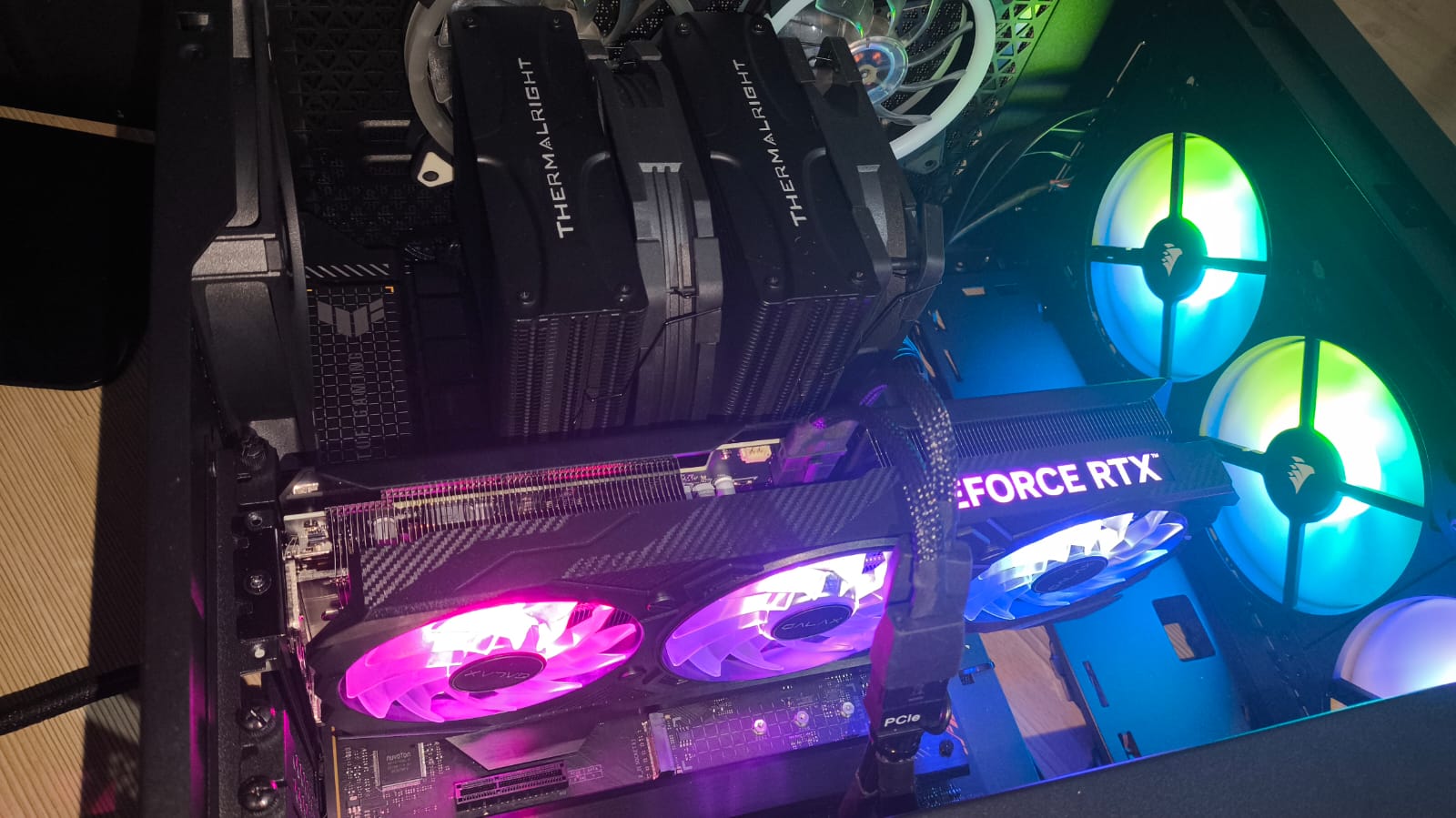

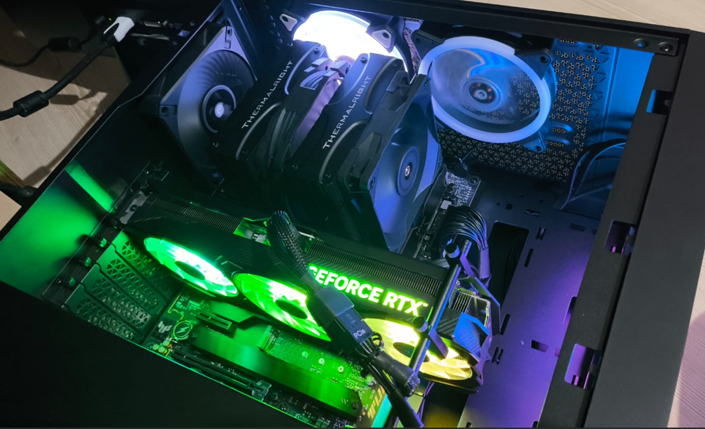

Bugün elime ulaşan Gaming.gen / Espor 4070TIS sisteminin ekran kartını ve soğutucusunu (harici aldığım Frost Commander'i) monte ettim.
Elimde bulunan 2 adet kasa fanını takmak haricinde sisteme müdahale etmedim.
Bilgisayarı başlattığımda ekrana görüntü alamıyorum.

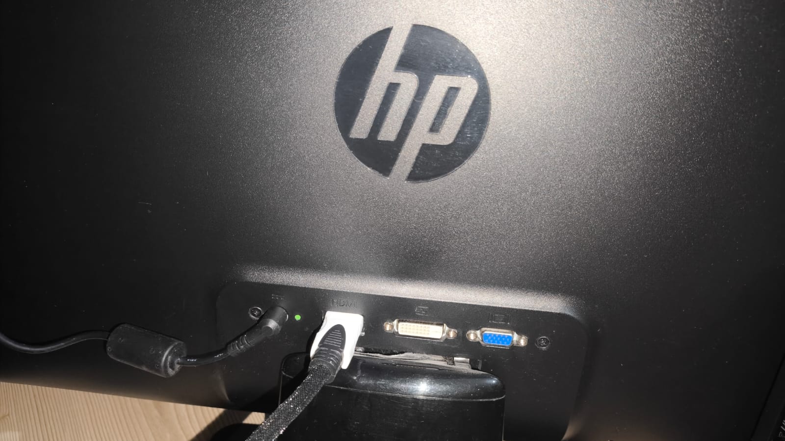

Kasayı monitöre HDMI ile bağlamam gerekiyordu, 23" HP 1080p monitörüm vardı, iki farklı HDMI ile (monitörün kendi HDMI kabloları değil yalnız) denedim, görüntü yok.
2 ve 4 nolu slotlara ram takılı geldi, sadece 2 kalacak şekilde denedim, değişiklik olmadı.
Ne yapmamı önerirsiniz?

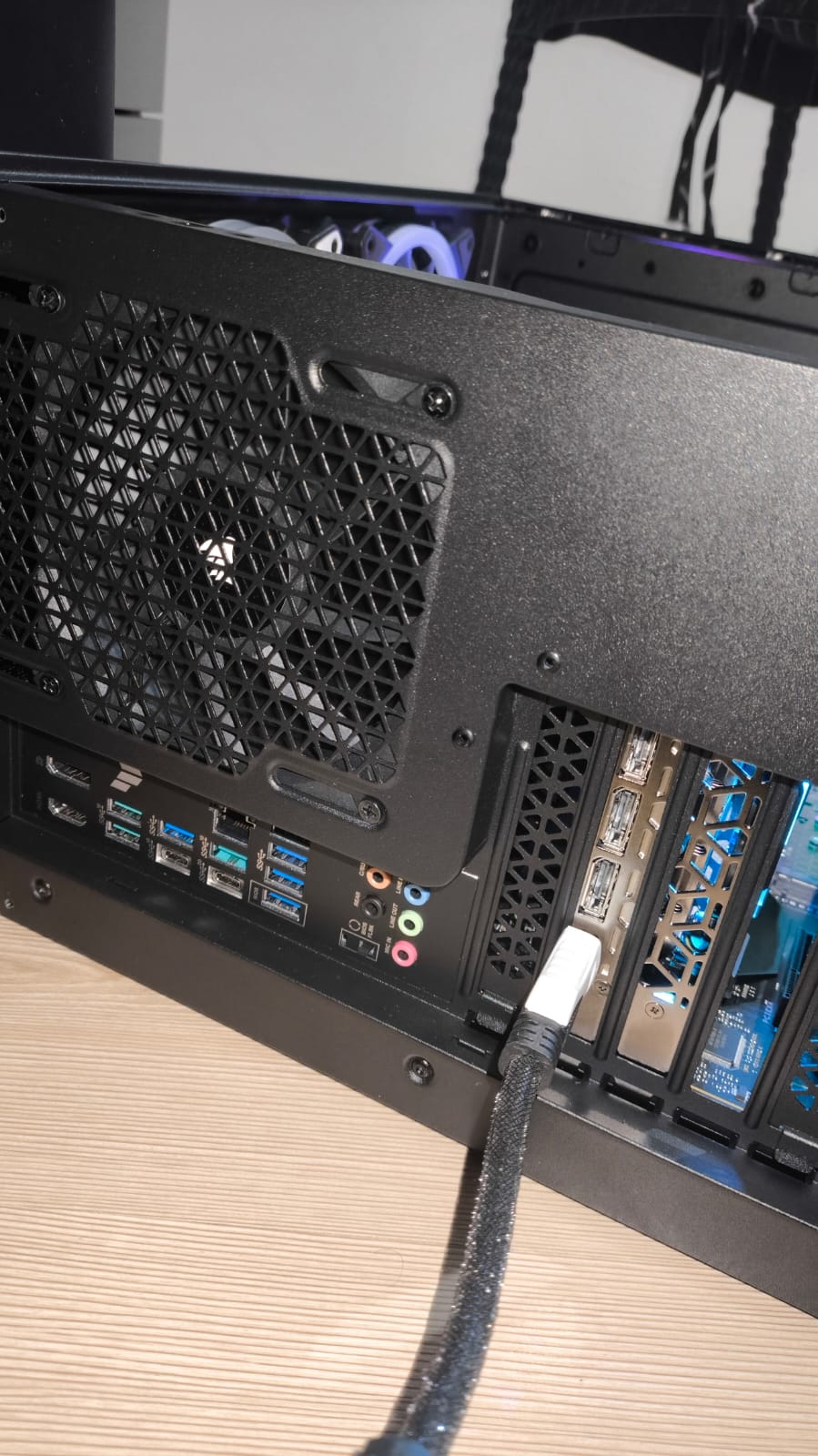

1. HDMI to HDMI kullanıyorum, 4070TIS de bu çıkış var.
2. Kasa arkasında ekran kartına takılı kablo, anakarta değil.

1. Farklı monitör denemedim (ama eski monitörüm sistem satın almadan önce sağlamdı./ yeni monitör henüz yok)
2. Monitöre ait standart bir HDMI kullanmadım.

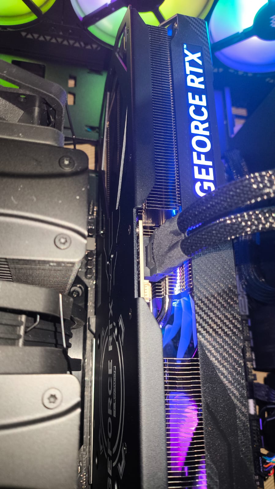

Ekran kartı güç kablosu tam oturmuş mu söküp tekrar takar mısın tam otumadıysa yapabilir.
Evet denedim çıkarıp taktım çıt sesini duydum, aynı maalesef.

İşlemcinin dahili GPU yok, anakarttan görüntü alınır mı ekran kartsız?

7600'de dahili gpu mevcut. anakart üzerinden görüntü almayı deneyin. bu arada bios pilini çıkarmamışsınız. ilk olarak bios pilini çıkarıp deneyin.bios pilini çıkar 5 dk bekle geri tak.ardından sistemi aç.olmaz ise anakart üzerinden görüntü almayı dene.
