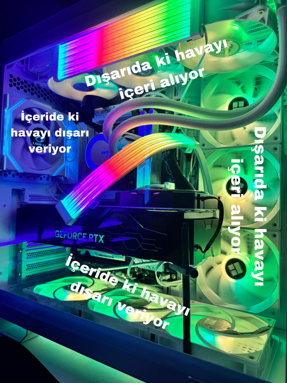

Merhaba kasada toplamda 10 adet fan var, bu fanlara hem performans kaybı olmadan sessizleştirmek hemde etkili performans sağlamak için nasıl bir ayar yapılmalı. Bu konuda neredeyse hiç bilgim yok, hangi ayarlar yapılmalı? Şuan tüm fanlar tamamen stok halde kullanılıyor, ekran kartı fanları içinde ayar yapılması gerekiyorsa onu da anlatırsanız çok sevinirim. Fanların detaylarını aşağıya bırakıyorum.
Thermalright TL-C12RW-S V2 120mm 6 adet
MSI Mag Coreliquid E360 360 mm 3 adet
Lian Li UNI FAN SL Wireless LCD 120 G99 1 adet
    265.8 KB · Hit: 141
Hocam fanların yönleri yanlış olmuş. Aşağıdaki fanları kasa içine hava verecek şekilde yukarıdakileri de dışarı verecek şekilde yönlerini değiştirin. Isınan hava yükselir mantığı ile sıcak havayı bu şekilde dışarı daha rahat atar daha serin olur kasa içi.
Kasanın önden arkaya ve alttan üste hava vermesi termal açıdan en uygunudur. Fakat siz yönleri yanlış tayin etmişsiniz. Fanlar bacaklarının olduğu tarafa üfler. yani kasanın arkasındaki içerideki havayı dışarı veriyor. alttaki fanlarda dışardaki havayı içeri veriyor. Bu haliyle düzgün gibi görünüyor. Ön tarafı cam sanırım bu yüzden yanda fanlar var. Sadece onlar dışarıdan içeri verecek şekilde ayarlanabilir belki.
Ama hocam yukarıda ki fanlar radyatöre bağlı ve sıvı soğutma orada ki havayı kullanarak içinde ki sıvıyı soğutuyor. Yani ben dışardan soğuk havayı alacağına içeride ki havayı itmesini istersem radyatör ısınmayacak mı? Bu da işlemcinin daha çok ısınması anlamına gelir. Yani ben böyle düşündüğüm için montajını bu şekilde yapmıştım.
Hocam diğer arkadaşıma da yanı cevabı verdim. Yukarıda radyatör olduğu için ve radyatörde sıvıyı soğutuğ işlemciyi soğuk tutmaya çalıştığı için eğer ben radyatörü senin tutmazsam yani içerde ki sıcak havayı radyatörden dışarı verirsem işlemci sıcaklığı artmaz mı?
Hocam sistemi genel olarak soğuk tutmak istiyorsanız bahsettiğimiz gibi ayarlamanız gerekir. Aşağıdaki linkten de görselleştirilmiş halini inceleyebilirsiniz.
Amacınız sadece işlemciyi soğuk tutmak ise radyatörü kasanın yanına takıp dışarıdan yine kasa içine hava alacak şekilde fanları ayarlamalısınız. Bu şekilde dışardan gelen hava ile işlemcinizi daha soğuk tutarsınız ancak bu seferde radyatörden ısınarak kasa içine giren hava diğer sistem bileşenlerinin sıcaklığını arttıracaktır.
Anladım hocam bu şekilde revize edeceğim teşekkür ederim
Bu şekilde değiştireceğim hocam teşekkür ederim
