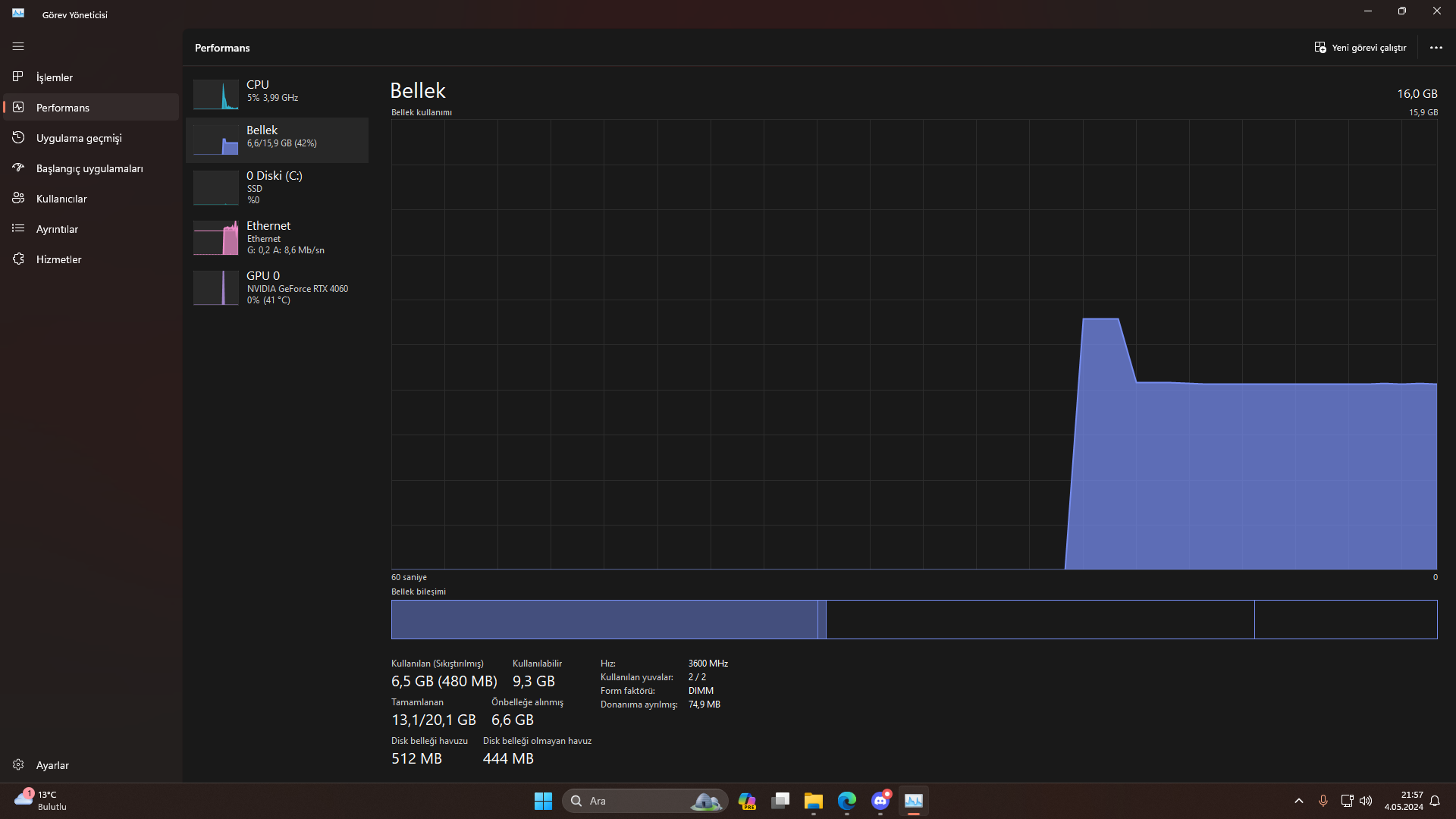

Hocam soğutma sisteminde derken tam anlıyamadım ama biosda o ayarlar yapılı oyunda 4.450ghz alıyorum işlemcide bu resimde ramin kaç mhzde çalıştığı resimde attıgım gibi 3600mhzde çalışıyor

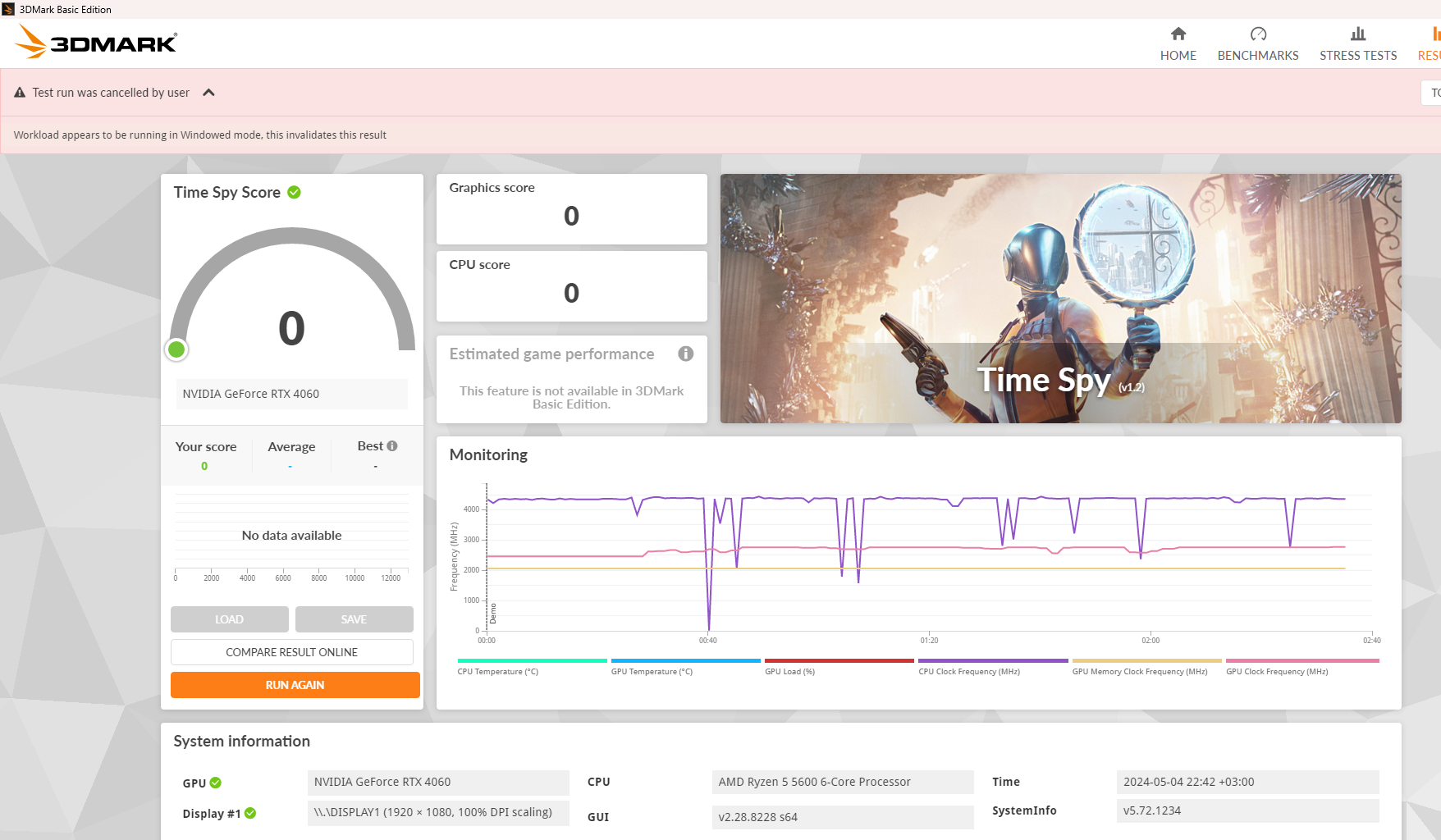

Hocam 0 puan aldım anlamadım neden böyle oldu
Yukarıda test tam ekranda çalışmıyor uyarısı almışsınız ve kullanıcı tarafından iptal edildi yazıyor. Tekrar deneyin, tam ekran olmasına dikkat edin.

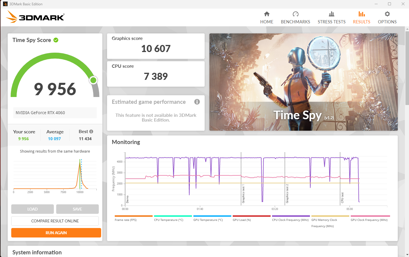

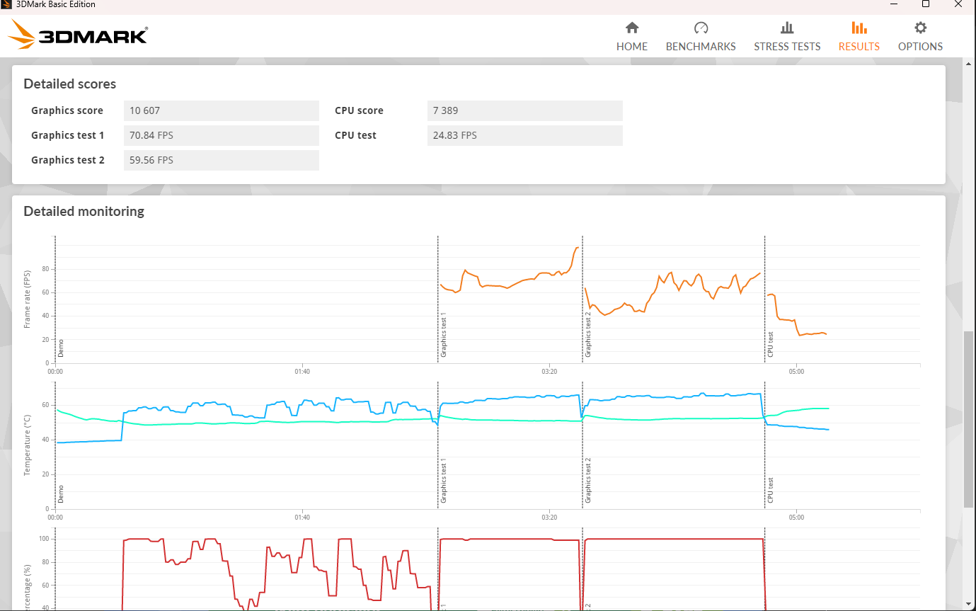

Buyrun hocam tekrardan yaptım
Ekran kartınız olması gerektiği gibi 10.500 bandında. İşlemciniz olması gereken 8000 bandının biraz altında kalmış, soğutmanız iyiyse arka planda açık olan uygulamalardan kaynaklıdır diye tahmin ediyorum. Stok soğutucu kullanıyorsanız biraz güç düşürmesi normal, stok soğutucu 5600'e pek yetmiyor.
