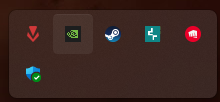

Maalesef, valorant pek optimizasyonuna hakim olmadığım bir oyun ancak fark ettiyseniz oyun içi FPS göstergesinde de siz öldüğünüzde ve birisini izlerken Afterburner'a yakın sonuçlar alıyorsunuz. Dolayısıyla oyun içi gösterge siz kendiniz oynuyorken biraz daha az FPS gösteriyor, sebebini bilmiyorum, NVIDIA'nın FPS göstergesini de test ederek hangisinin daha doğru sonuç verdiğini bulabilirsiniz.
NVIDIA'nın göstergesini açmak için;
Siz söyledikden sonra farkettim evet hocam aynı yerde ölü adamdan izleyince daha fazla fps alıyorum canlanınca tekrar azalıyor cok değişik
