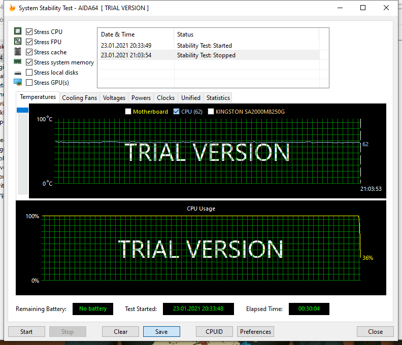

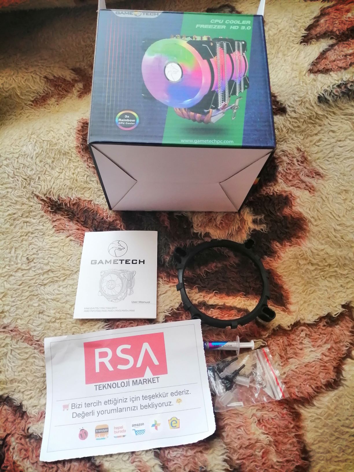

Ürünü N11 üzerinden 190 TL'ye satın aldım, bugün elime ulaştı. Soğutucu hakkında konu bulamayınca hemen inceleme yapayım dedim.
Öncelikle, Gametech ismini duyunca tedirginleşebilirsiniz, ben de öyleydim. Ancak inanın bana bu soğutucu için geçerli değil, ön yargıları geride bırakmalıyız. Kesinlikle bu fiyat bandında bütçesi olan ve soğutucu düşünen arkadaşlara almasını tavsiye ederim.

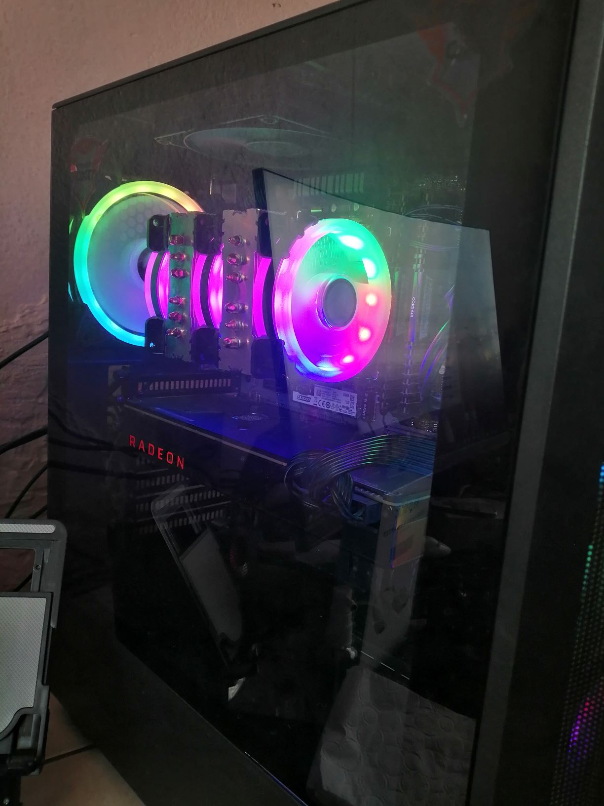

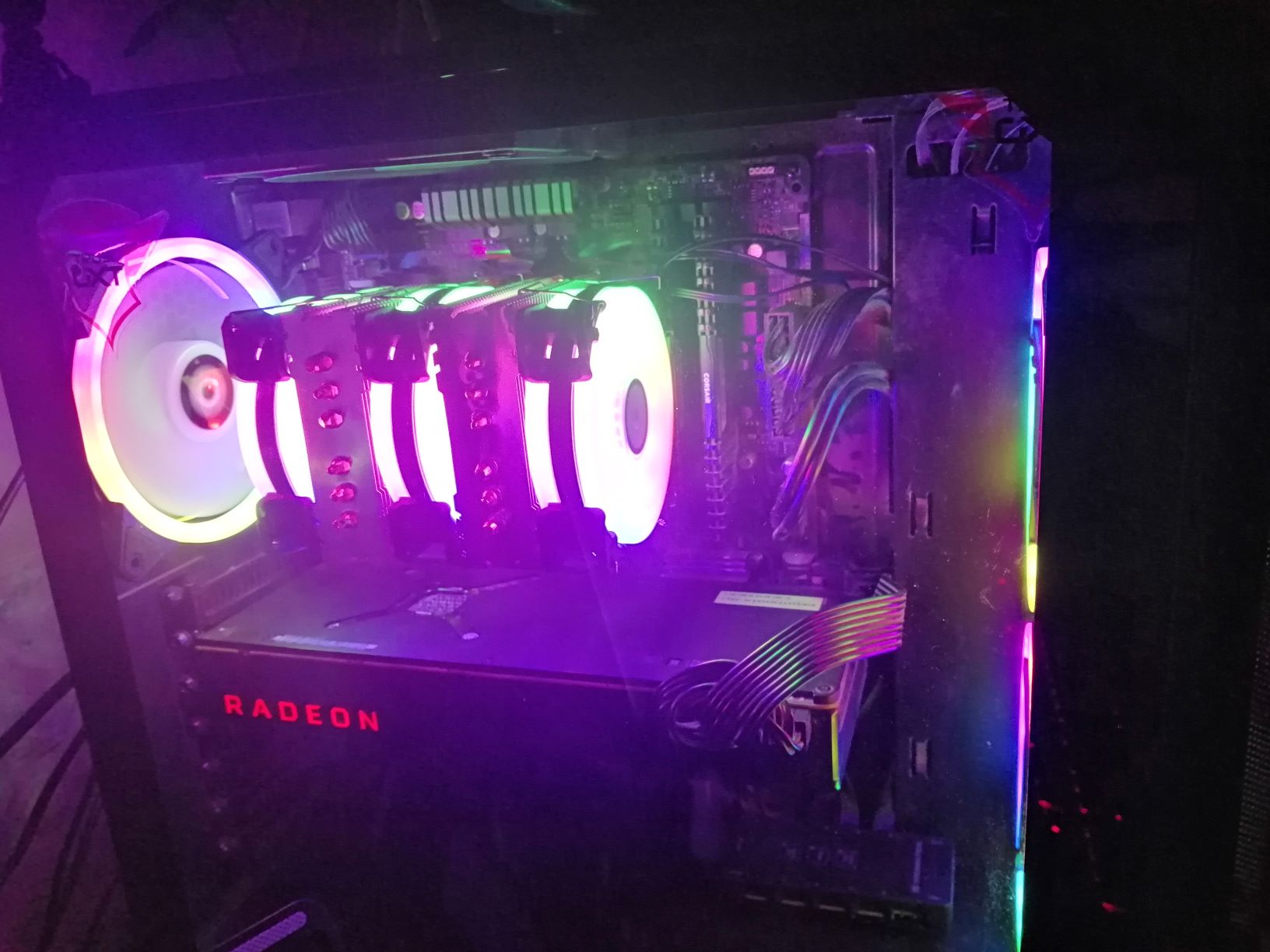

İlk izlenimlerim: Kutu içeriği oldukça güzel, soğutucu fiyatı düşündüğümüz zaman oldukça kaliteli diyebilirim. Keza fanları da öyle, şu anda Xigmatek Galaxy 2 Elite fan setim var ve aralarında sadece ışıklandırma seçeneği ve boyut farkı var diyebilirim. AM4'e takarken biraz zorlandım, braketi biraz gevşetip kolayca takabildim. Eğer soğutucuyu aldıktan sonra takamaz iseniz elimden geldiğince yardımcı olabilirim.
Soğutucu ve içeriği hakkında sizi detaylıca bilgilendireyim.
Kutu içeriği:
*Rainbow fan. (3x)
*Termal macun. (Bu konuya değineceğim, beni çok şaşırttı)
*Sistem montajı için gerekli vidalar.
*Kullanım kılavuzu ve garanti belgesi.
Soğutucu materyal: Alüminyum.
Maksimum TDP: 160W. (Soğutucu beni bu konuda çok şaşırttı diyebilirim, bu kadar uygun fiyata 160W'a kadar işlemci destekleyen soğutucu bulmak çok zor.
Fan hızı: 2000±10%RPM. (2100RPM'e kadar çıkabiliyor)
Fan CFM: 48.
Fan ömrü: 30.000 saat.
Fan ses seviyesi: 20 dBA. (3 adet 9CM fanı düşündüğünüz zaman oldukça sesli olması gerekir, ancak bu fanlar dibine yaklaşmadığınız sürece neredeyse sessiz diyebilirim)
Fan boyutu: 90*90*25mm.
Fan rengi: Gökkuşağı. (Maalesef aydınlatmayı değiştiremiyoruz, eksi midir? Tartışılır. Ürünü fiyatına göre değerlendirmek lazım, kaldı ki renkleri gayet kafi)
Güç bağlantısı: Molex veya 3 pin, kablo 25CM uzunlukta. (Şahsen 3 pin kullanıyorum ve 3 pin kullanılmasını öneriyorum, bu sayede fan kontrolü yapabilirsiniz)
Blok + fan ile boyutu: 97*147*135mm. (Anakartım mATX ve 4 RAM slotu var, RAM'ler 2-4 slotlarına takılı. Soğutucu 1 RAM slotunu kapattı.
Termal macun: Genelde uygun fiyatlı soğutucular ile gelen termal macunları 1.5/2 W/m-K oluyor. Ancak bu soğutucu ile 6.1 W/m-K değerinde oldukça kaliteli bir macun geliyor. Bu beni çok şaşırttı, sadece termal macunu almaya kalksak en az 30 TL olacağı kesin.

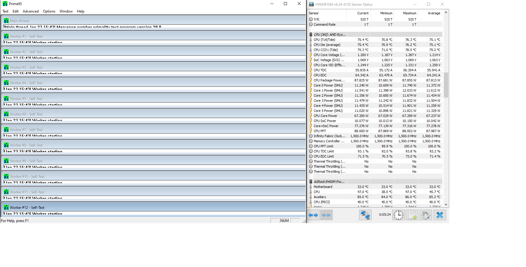

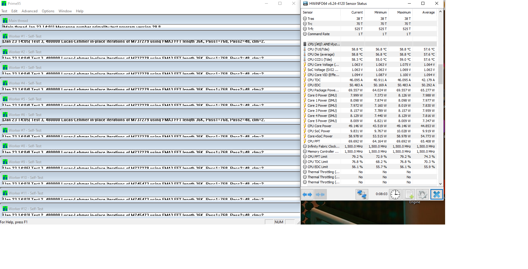

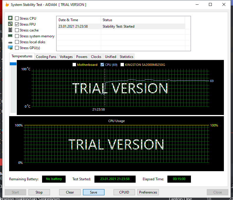

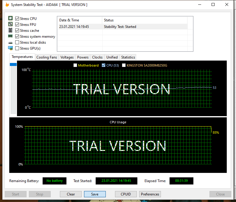

İşlemcim R5 3600 ve CBP açık. (CBP'nin nasıl sıcaklık yükselttiğini anlatmama gerek yoktur herhalde)
Birkaç oyunda deneyimim oldu. (GTA 5 ve AC: Odyssey)
CBP açık oynamama rağmen 50 dereceyi zor gördüm, ortalama 47 derece idi.
Prime95 Small FFT ve AIDA64 SST testlerini ihmal etmedim tabii ki:
Umarım incelememi beğenmişsinizdir, test etmemi istediğiniz program veya oyun var ise söyleyebilirsiniz.
@GameTech Ürünü temin ettiğiniz için teşekkürler.
Kutu içeriği:
*Rainbow fan. (3x)
Fan CFM: 48.

T6 Ultra ile rakip bir soğutucu, hatta HD3.0 bence daha iyi. Zaten bu iki soğutucu arasında kalmıştım, HD3.0 tercih ettiğim için daha mutluyum.
Ek olarak sorularınızı da bilgim olduğunca yanıtlamaya çalışacağım.
