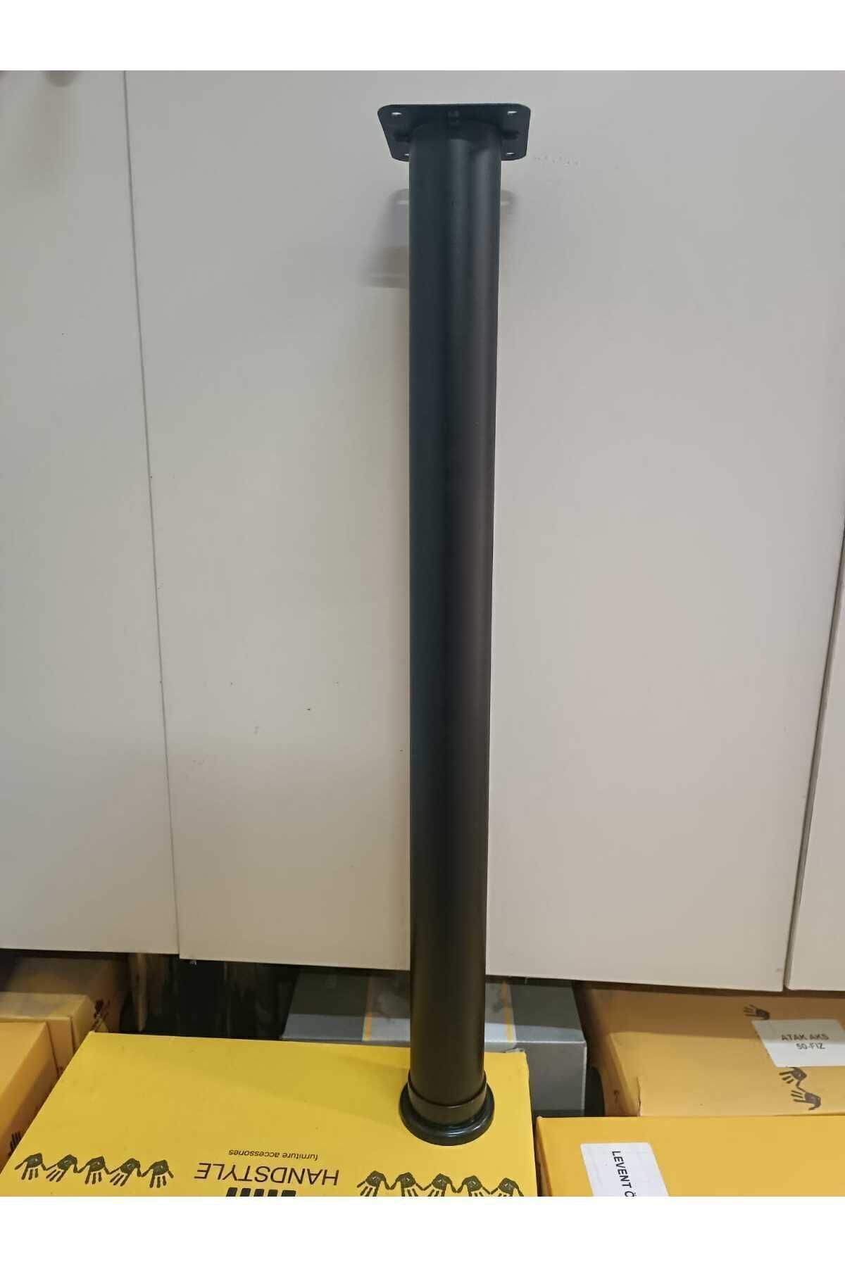

Doslar selam, eski masam küçük olduğu için marangozla görüşüp mdf tabla kestirdim. 160x70cm mdf kalınlığıda tahminimce 2 cm. fakat masaya uygun ayak bulamadım bulduğum ayaklar genelde orta desteği olmayan ayaklardı bu ayakları kullanırsam masa ileride ortaya doğru eğilir mi? şuanlık tek monitör kullanıyorum ama iki monitöre geçmek istiyorum. önerdiğiniz kullandığın masa ayaklığı varsa paylaşırsanız sevinirim
hocam selamlar aklınızdaki ayakların linkini atar mısınız incelemek isterim.

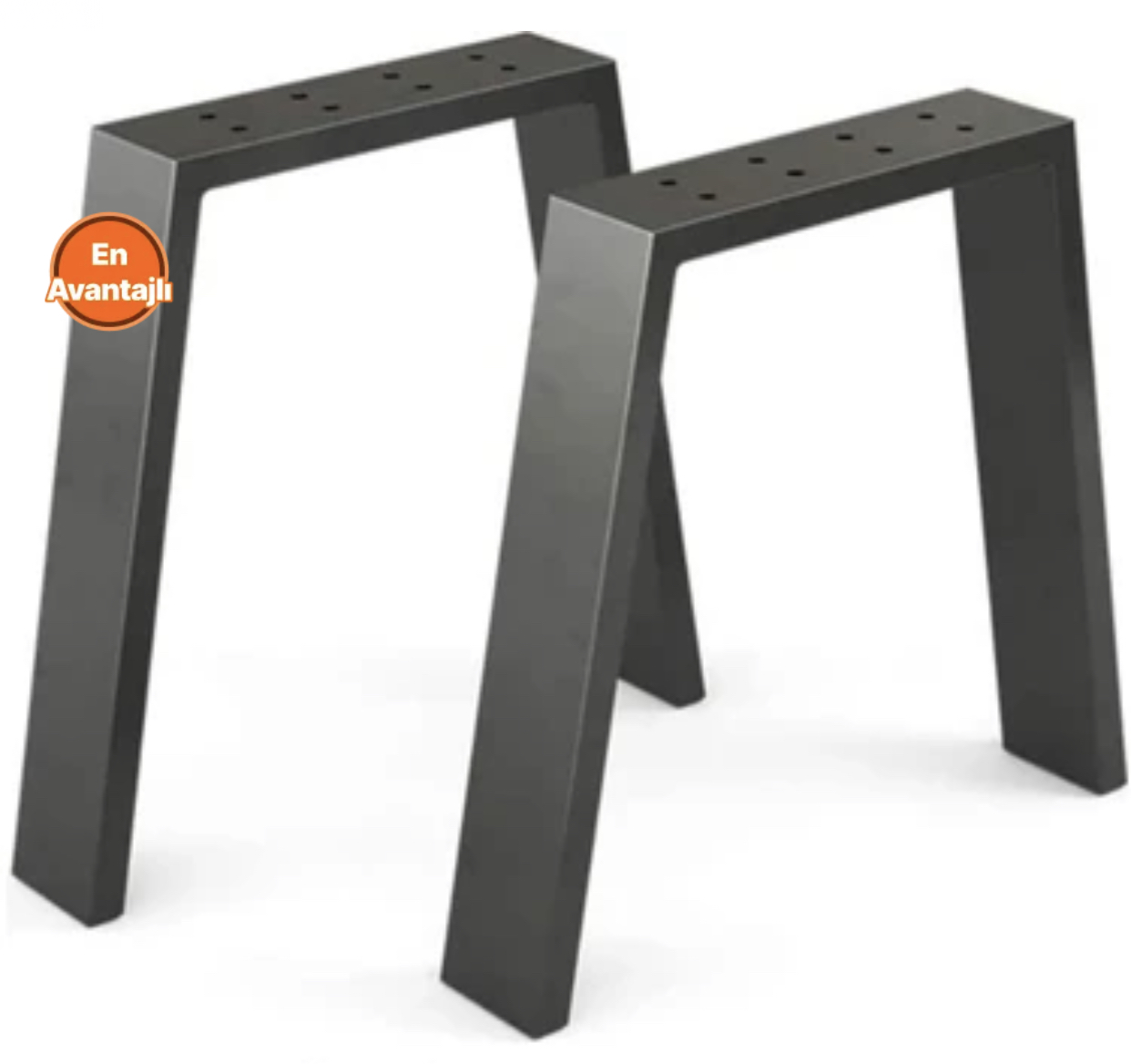

Bunu bulabildim bir tek hocam. Birde bu işlerden anlıyorsanız 18mm mdfye ayak montajı nasıl yapabilirim? Çok ince olduğu için mdf tedirgin oldum tablanın üstü delinir diye.

Hocam benim bulabildiğim güzele benzeyen bir tek bu var sizin önerileriniz varsa beklerim.

Attığın görsel çıtaları engeller. Onun yerine bunu değerlendirebilirsin
4x 800 tl

Hocam attığınız ayaklıklar sallanma yapmaz değil mi bende gördüm böyle ayaklıkları fakat sallanma ve ileride ortaya doğru eğilme yapmasından korktum. Hocam 1500 2000 civarı var bütçe

4 yerden vidalayacağın için sallanma yapmaz. 2k bütçe ayırmaya gerek yok. Metalci bir tanıdık yoksa bu ayaklar gereksiz pahalı. Ama tanıdığın varsa kendi masa ayağımın tasarımını atabilirim. Çıtaya da ihtiyacın olmaz

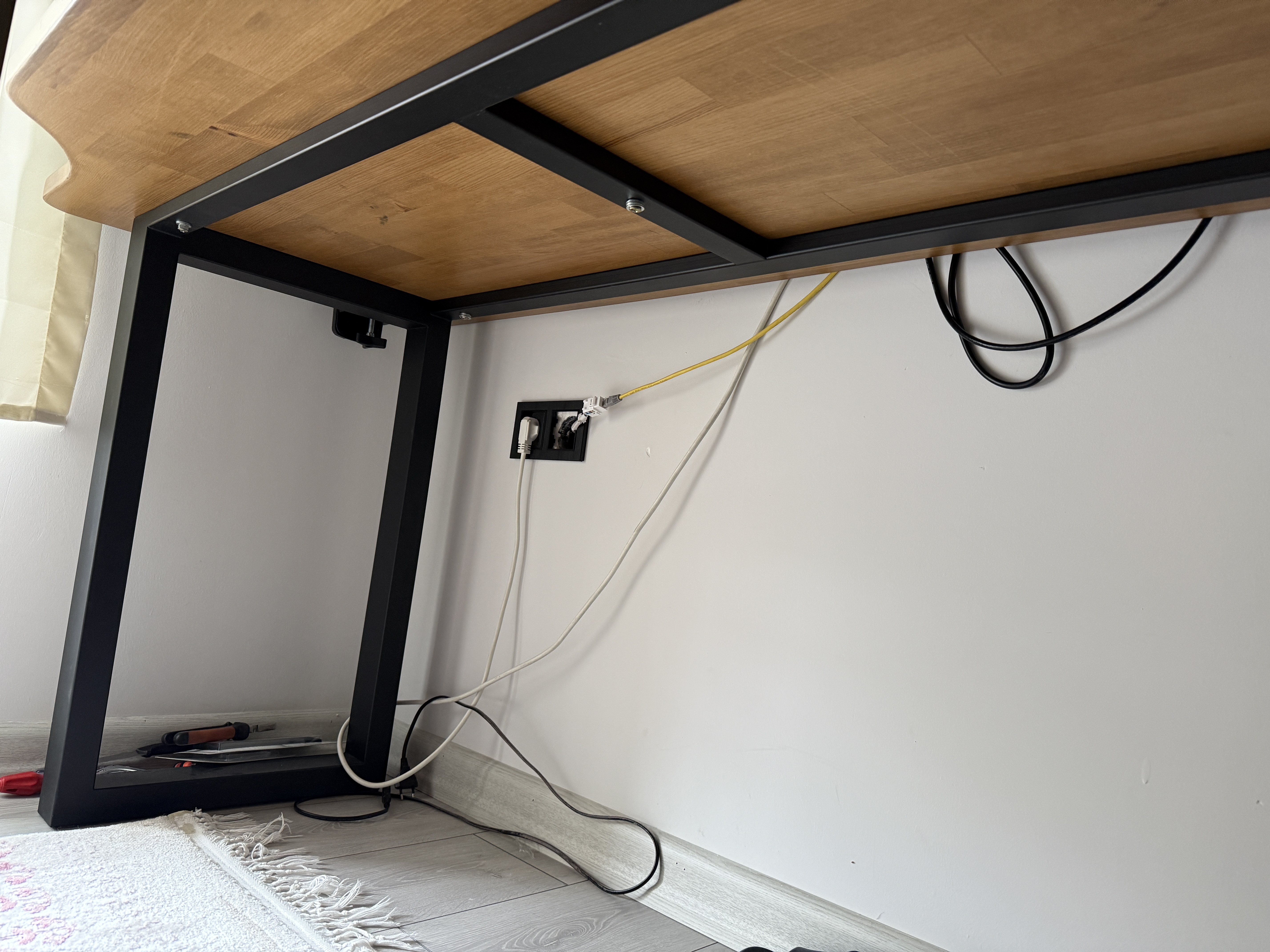

Tanıdığım var hocam ama daha tablayı almadan yazıp acele etmeyeyim dedim eğer senin için sorun olmazsa tasarımını görmek isterim
Yarın atacağım hocam. Acelen yokssa işini görür
Hatırlatabilirsen süper olur unutabilirim
Tamamdır hocam, teşekkür ederim yardımın için. sen olmasan kimsenin yazacağı yok :D
