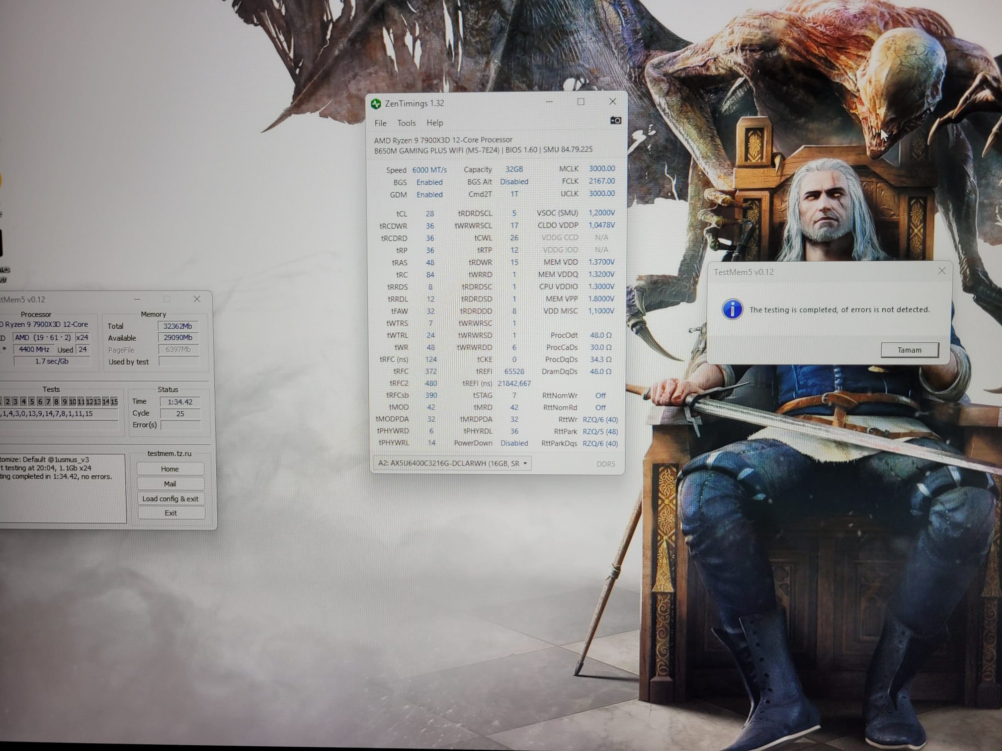

Yukarıdaki resimde tüm timing ve voltaj ayarlamalarım mevcuttur. Ramlerin tam ürün kodu = AX5U6400C3216G-DCLARWH

Ramlerin Stabilitesini testmem5 programı ile 1_usmusv3 ile 25 cycle şeklinde test ettim, test yaklaşık 1 saat 35 dk sürdü ve hiç bir hata tespit edilmedi. Program gayet basit, youtubede veya internette nasıl kullanıldığına dair verilere ulaşabilirsiniz.
-Bu konuda bana sabrıyla ve emeğiyle yardımcı olan @nikflatron dostuma çok teşekkür ediyorum.

Örnek 6000Mhz CL30 ram Timing ve voltaj ayarları :
Genel DDR5 Timings Kuralları
tRAS = tRCD + tRTP
tRC = tRAS + tRP
WRRD = WRWR DD
RDRD DD = tWTRS
tFAW = 4x tRRDS
*Ben ramlerim 6400 CL32 olmasına rağmen EXPO'da 2T çalıştığı için stabil olması ve daha düşük gecikmeli olması adına 6000MHz CL28 1T FCLK 2167MHZ olarak ayarladım. ( Bu ayarlamadan önce 3 farklı timing ve voltaj denemeleri yaptım kademeli şekilde düşürdüm )

Özet geçmek gerekirse sistemimde işlemci ve Ram son hali :
R9 7900x3D:
PBO+CO Negative Per Core [ -20 -20 -20 -20 -20 -20 -15 -20 -20 -20 -20 -20 ]
RAM: 6000MHZ CL28 FCLK 2167 1T, Soc Voltage 1.20v Dram Voltage 1.37
