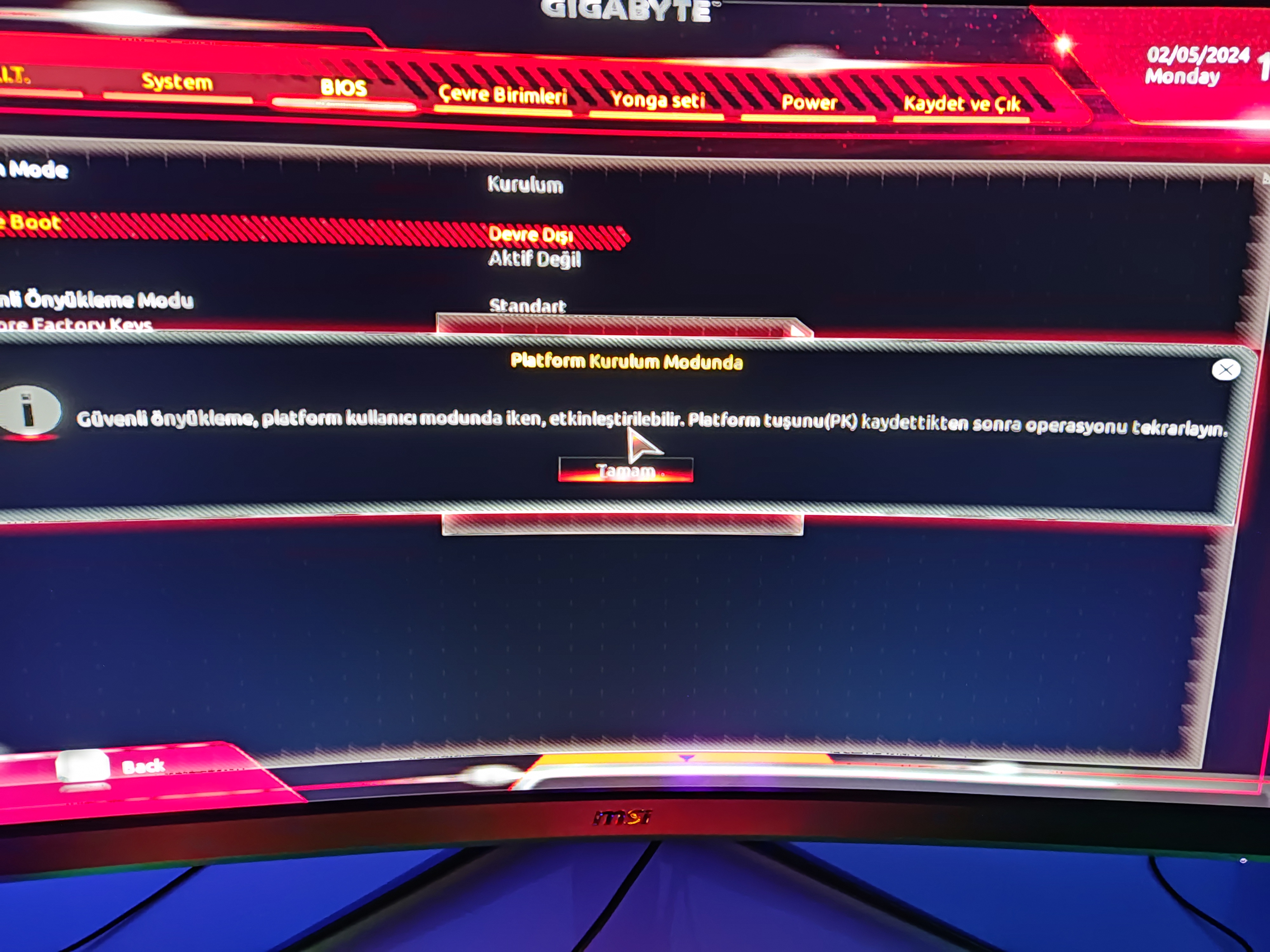

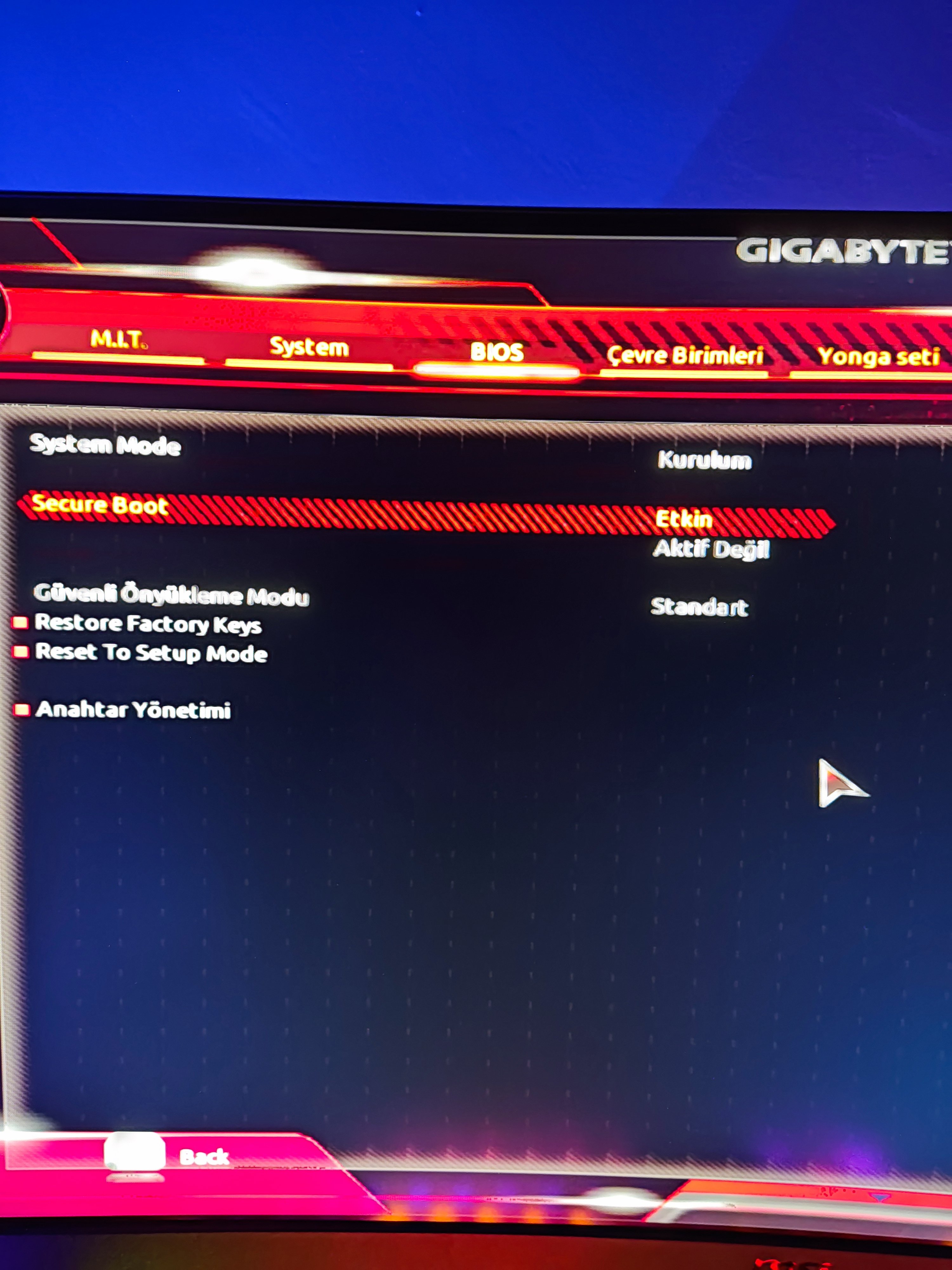

Selamlar ben gigabyte b450m h anakarta sahibim windows 10 kullanıyordum ve geçenlerde Windows 11 kurdum valorantta hata aldım secure boot açmam gerekiyormuş fakat biosa geldiğimde csm yi kapattım secure boot a geldiğimde etkin yazıyor altında aktif değil diyor aktif etmek istediğimde görselde gözüktüğü gibi güvenli önyükleme modunu custom alıp tekrar standarta çektim ve işte Güvenli ön yükleme, platform kullanıcı modundayken etkinleştirilebilir Platform tuşunu (PK) kaydettikten sonra operasyonu tekrarlayın" yazısı geldi restore factorys ile reset to setup mode seçeneklerini denedim ama korktum açıkcası bu seçeneklere bastım bunlar ne seçeneği zarar verir mi pcye bir de artık Windows 10 a döndüm sırf secure boot yüzünden şimdi açmalı mıyım peki win 10 da windows 10 gibi şart mı saygılar

Bu dediğim şekilde dene hocam:
Secure Boot ayarlarında Secure Boot modunu başta Custom yapacaksın hocam. Kaydedip çıkmak ister misin ekranına hayır diyeceksin. Tekrardan Standart'a geçecek. Ondan sonra tekrardan Custom'a alın. Ondan da sonra Restore Factory Keys deyin. Gelen ekranda evet deyin. Sonra kaydedip çıkmak ister misin ekranında hayır deyin. Ondan sonra F10 ile kaydedip çıkın.
Bu Gigabyte anakartlarda sorun var Secure Boot ayarlarında. Siyah ekranda kalabiliyorsun Secure Boot açtıktan sonra. Çözümü de ya UEFI destekli başka ekran kartı takmak oluyor ya da tekrardan BIOS yazılması gerekiyor anakarta. Benim bildiğim artık Windows 10'da da Valorant için Secure Boot şart.
Hocam çok teşekkür ederim cevabın için ekran kartım xfx in 10gb lık rx6700 modeli uefi desteği var mı bilmiyorum şuanda secure boot aktif değil Windows dan msinfo ile baktığımda da kapalı valorant hata vermiyor sanırım win10 da zorunlu değil şimdi benim aklıma takılan restore factory keys nedir tam olarak birşeyleri silermi ve birde çok şükür soft brick olmadı cihaz biosu güncellemiştim daha önce iyi ki güncellemişim kafam çok karıştı günlerdir uğraşıyorum çok teşekkür ederim cevabın için birde reset setup mode var onada bastım bu ikisi nedir sıkıntı çıkarır mı

Ekran kartın UEFI destekli. Restore Factory Keys keyleri sıfırlıyor. Yani verilerinde bir sıkıntı olmuyor. Reset Setupta direkt Secure Boot'u sıfırlaması gerek. Bu da sıkıntı çıkarmaz.
