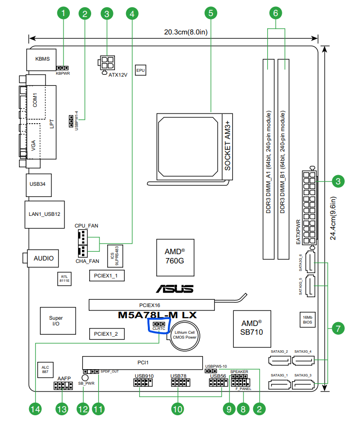

Asus M5A78L MLX series
Bilgisayarı kapat. PSU kablosunu çıkar. Kasanın üstünde USB bellek vb. hiçbir şey takılı olmasın. Ondan sonra RAM'leri çıkar. Çıkardıktan sonra 3 pinli olan CLRTC yazan kısımda 1. ve 2. pine takılı olan bir jumper göreceksin. Onu 2. ve 3. slota tak 5-10 saniye hocam. 5-10 saniye sonra onu tekrardan 1. ve 2. pine geri tak hocam. Ondan sonra RAM'leri geri takıp sistemi çalıştır bakalım.
