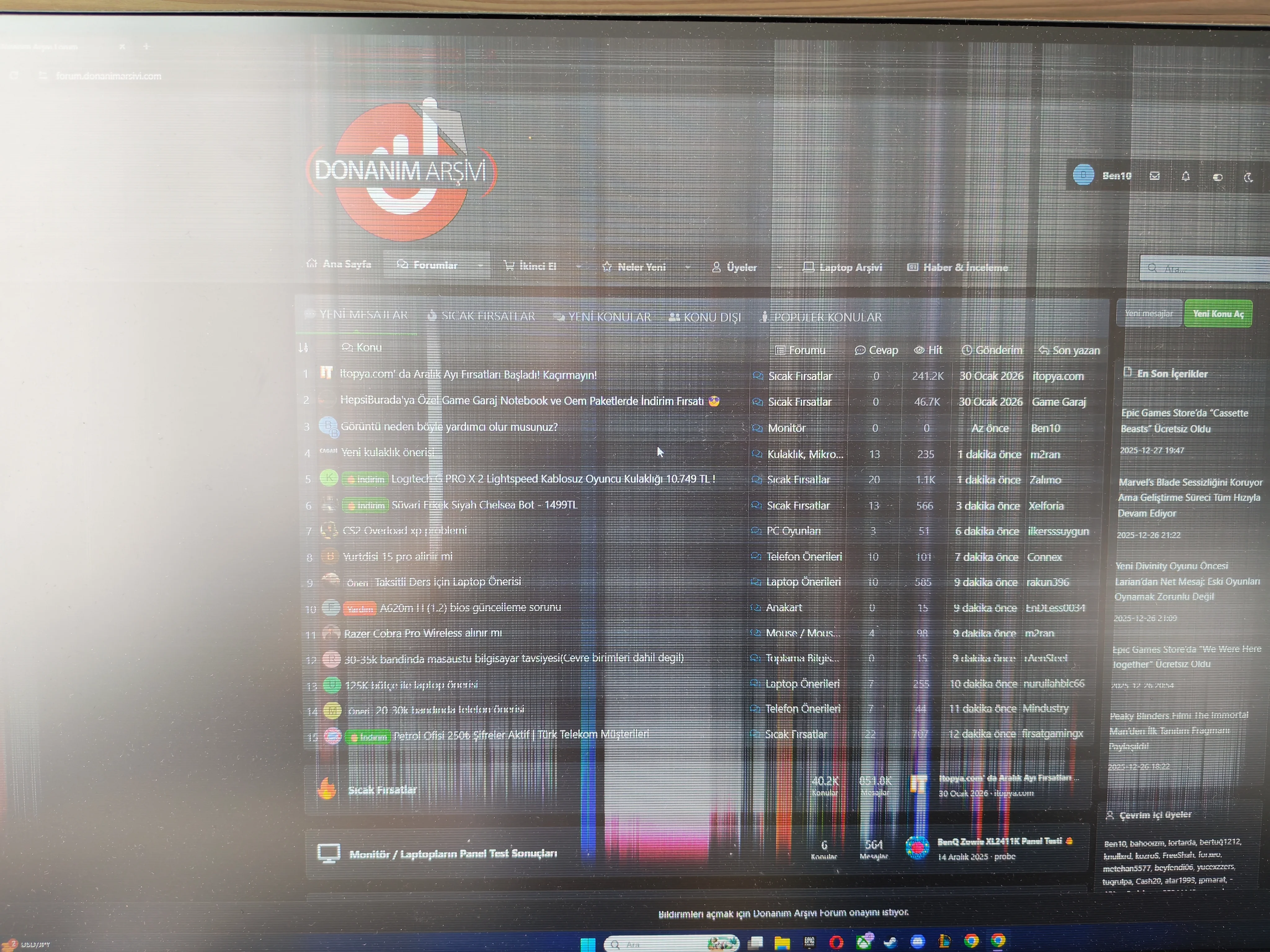

arkadaşlar inşallah bende gözükmüyordur sadece sizde görebiliyorsunuzdur ekranda süzmeler var çizgi çizgi 3-4 ay önce başladı ama sadece açılırken logonun üstünde oluyordu sonra düzeliyordu neden böyle oldu yardımcı olabilecek var mı?

hoca monitoru cekicen ya niye ss aldin videoya da alabilirsin daha net olur.

Doğru diyorsunuz olay anında beynim durdu kusura bakmayın 😃
Gerçek hayatta gördüğünü ss mi almaya çalışmış? Ben mi yanlış anlıyorum? Kanka ekranım kırıldı bir baksana deyip ss atan arkadaş gibi.
Monitör hakkın rahmetine kavuştu galiba 2.5 sene götürdü hiç bir şey olmamasına rağmen gitti

Ss alıp atmışım hocam aklım çalışmamış kusura bakmayın fotoğrafı ekledim

hocam çok düşünmeye gerek yok arızalanmış, garantisi devam ediyorsa gönderin yoksa çare yok. Ancak yine teyit etmek için siz başka bir görüntü kablosu ile deneyebilirsiniz. Bir de monitörünüzü farklı yenileme (hz) değerlerine alıp onlarda da bu bozulmayı yapıyor mu diye bakabilirsiniz.

Garantisi ağustosta bitti o zamana yakın başladı açılırken zaten msı monitör olmasına rağmen gigabyte yazıyor o yazıda oluşuyordu bozulmalar Windows ekranı gelince gidiyordu dün gece 0 sıkıntı bugün böyle oldu işte

hocam sızın gordugnuz sorun panelde ss de degıl bız bırsey goremeyız

maalesef garanti süresi içinde göndermeniz gerekiyordu. Gördüğünüz gigabyte yazısı zaten windows açılırken çıkıyorsa o anakartınızın markasıdır. MSI yazısı sadece monitör kapanıp açılırken çıkar. odanız çok soğuk ise veya çok soğuk-sıcak geçişi oluyorsa da sıkıntı olabilir. Onun haricinde farklı hz değerlerinde sorun yaşanmıyorsa o değerde kullanabilirsiniz. Yeni monitör tek çare şimdilik.

Muhtemelen ampullerin biri veya bir tarafı gitti. Ben tek taraflı aydınlatma gördüm gibi.
Durum öyleyse tamir olabilir ama Monitörün kasasının estetiği bozulur.
