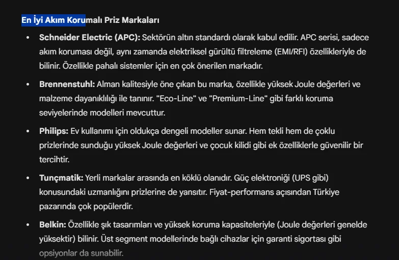

Hocam teşekkürler, gemini da aynı prizleri önerdi fiyatları makul aşırı pahalı değil ancak hama tarzında markalarında iyi iş yapan modelleri var belki alıp memnun kalmış insanların yorumları var mı merak ettim. İkinci yazdığınız şey için de sunu belirteyim, Binanın eksik kalan hiçbir şeyi kalmadı. Yani asansör dış peyzaj internet dahil her şey su anda sorunsuz şekilde çalısıyor. Yeni yönetmelerdeki sığınak tarzında ki bazı gereksinimler tamamlanmadığı için iskan alınamadı. Önerileriniz için teşekkürler.

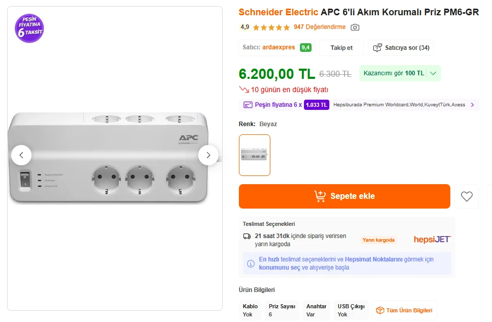

Çok pahalanmış ama bu ürünü 4 yıldır kullanmaktayım. yüzlerce kere elektrik kesintisi atlatmışızdır. bir sıkıntı yaşamadım. ayrıca 3 monitörü, hoparlörleri ve sürüş simülasyonumu bağlayacak kadar priz bulunduruyor. fotoğrafı temsili attım, başka yerlerde daha uyguna olabilir.

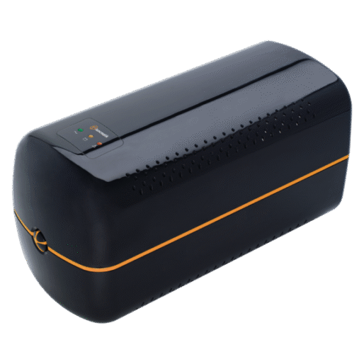

Sanırım bunu alıcam tam emin değilim. Bilgisayar bileşenlerim tahmini 650W gibi bişey çekiyo. UPS lerin safety factor oranlarıda 0.6 oluyomuş. Yani nerden baksanız monitörle falan 1600VA lar lazım bana. Aklıma tek takılan bu site güvenilir midir acaba.

Alabilirsin hocam iyidir. Biraz daha uygun fiyatlı istersen buna da bakabilirsin. Aradaki fark elektrik kesildiğinde sistemi ne kadar açık tutacağı süredir.
Psu'da böyle bir sistem yoktur hiçbir şeyi korumaz. Sadece kendi voltajına göre ölçer. Kendini korur yani. Ve hayır 5 liralık varistör yok schneider'da falan. Tam tersine ucuz akım korumalı prizler daha anlamsız. Zaten ardışık voltajta patlatıp içeri aldıktan sonra korumanın ne anlamı var. Senin farkedip yenilemene bel bağlayamayız. Pahalılarında bu geri bildirimli sistem de var. Ha çok garanti bir şey mi yine değil.
