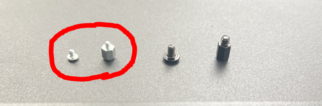

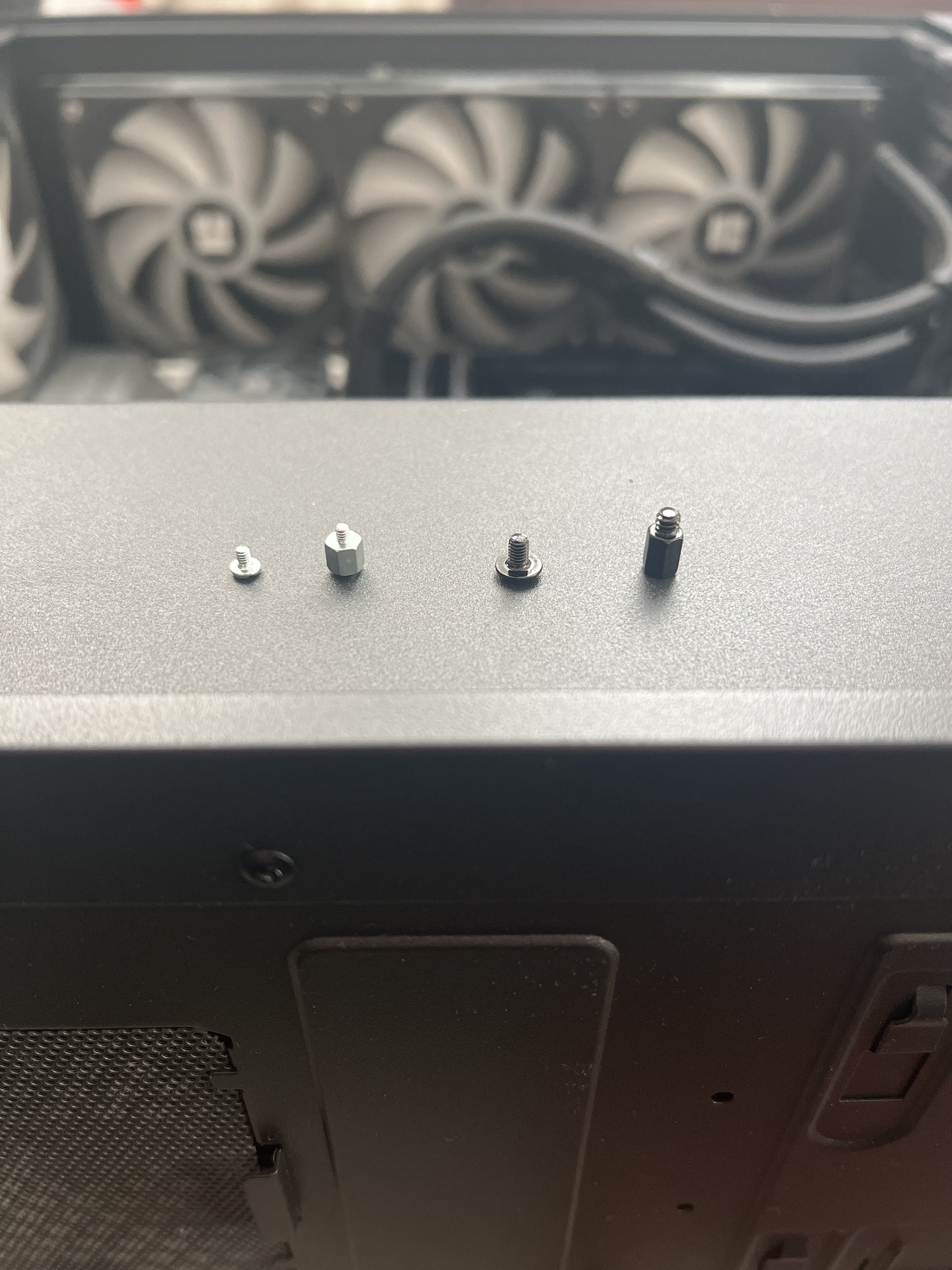

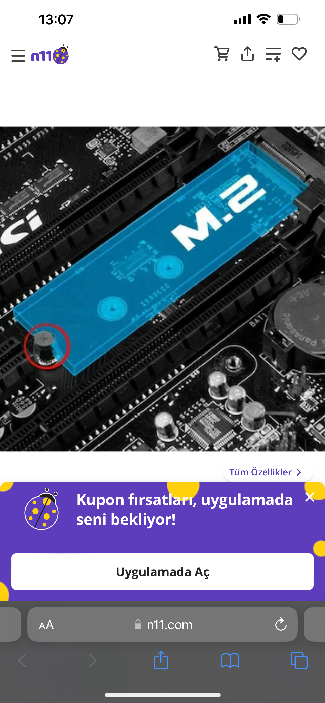

Ana kartıma takıcağım m2 ssd vidası hangisi
M2 slotumda vida bulamadım anakart kutusundan çıkan vidalarda bunlar ama hangisi olucak emin olamadım deneemwktende korktum yanlış bir şey takarım diye

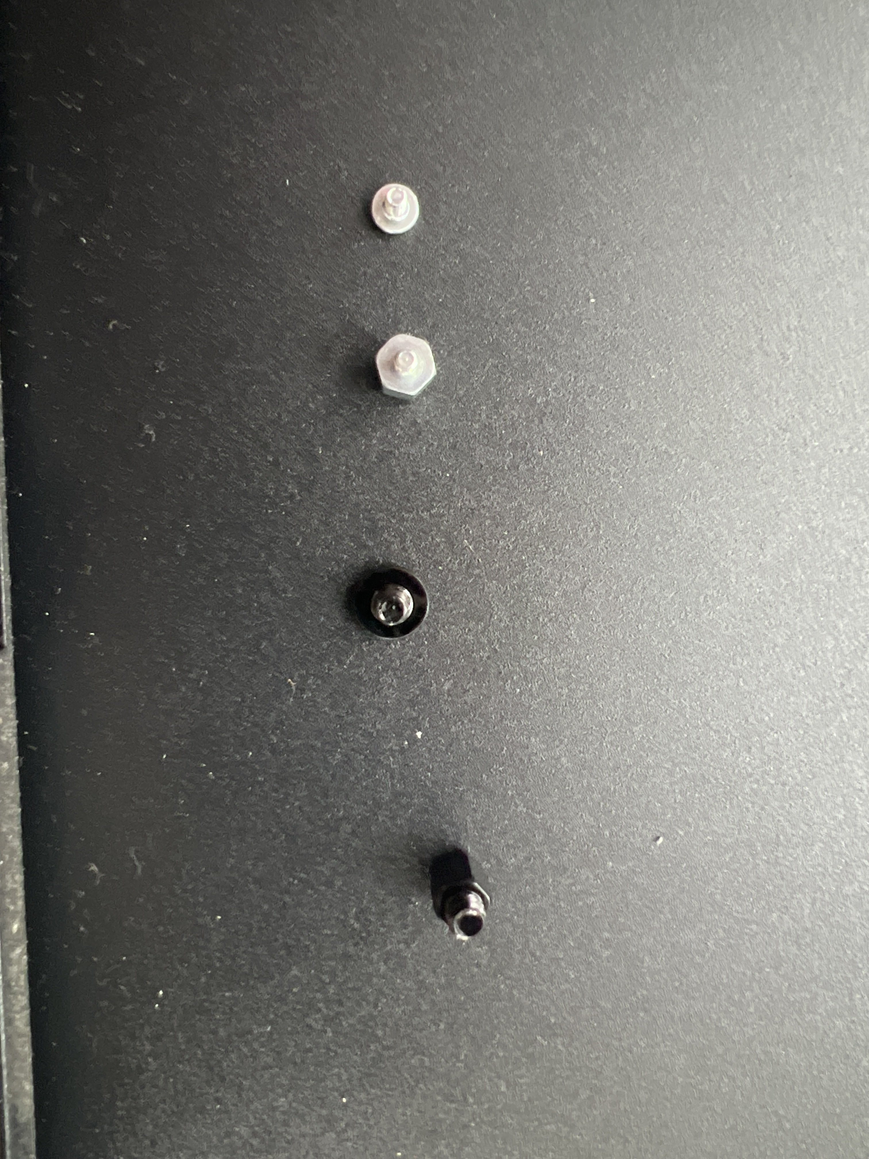

en soldakidir ama emin olmak icin ustten gorunumunu de atar misin

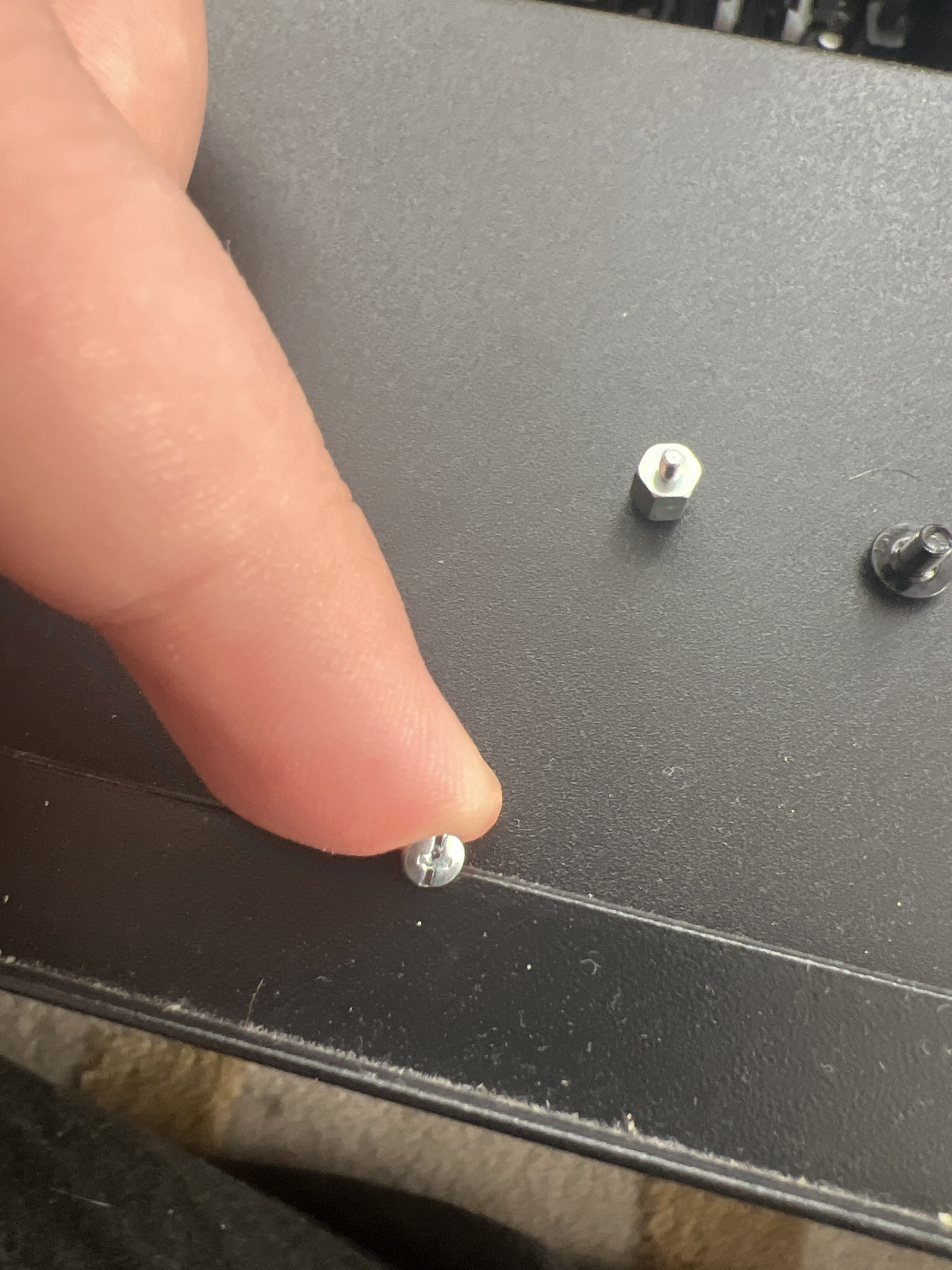

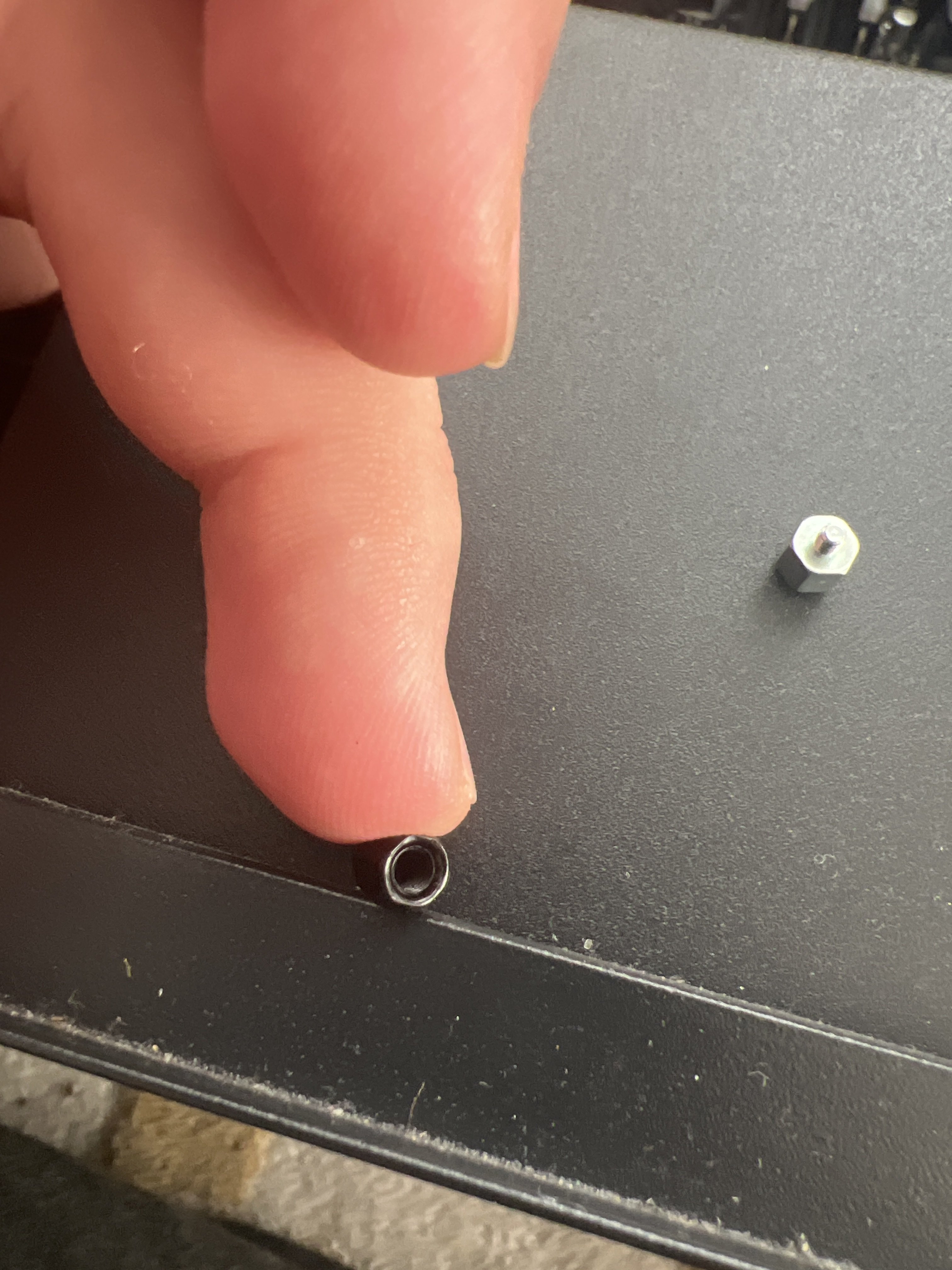

yani vidanin tornavida giren kismi uste gelsin oyle fotograf at kanka
Gri olanlar kullanılcak gri iri olan anakarta ince olacak bir m2 vidasıda ssd nin üstünden monte edilcek.

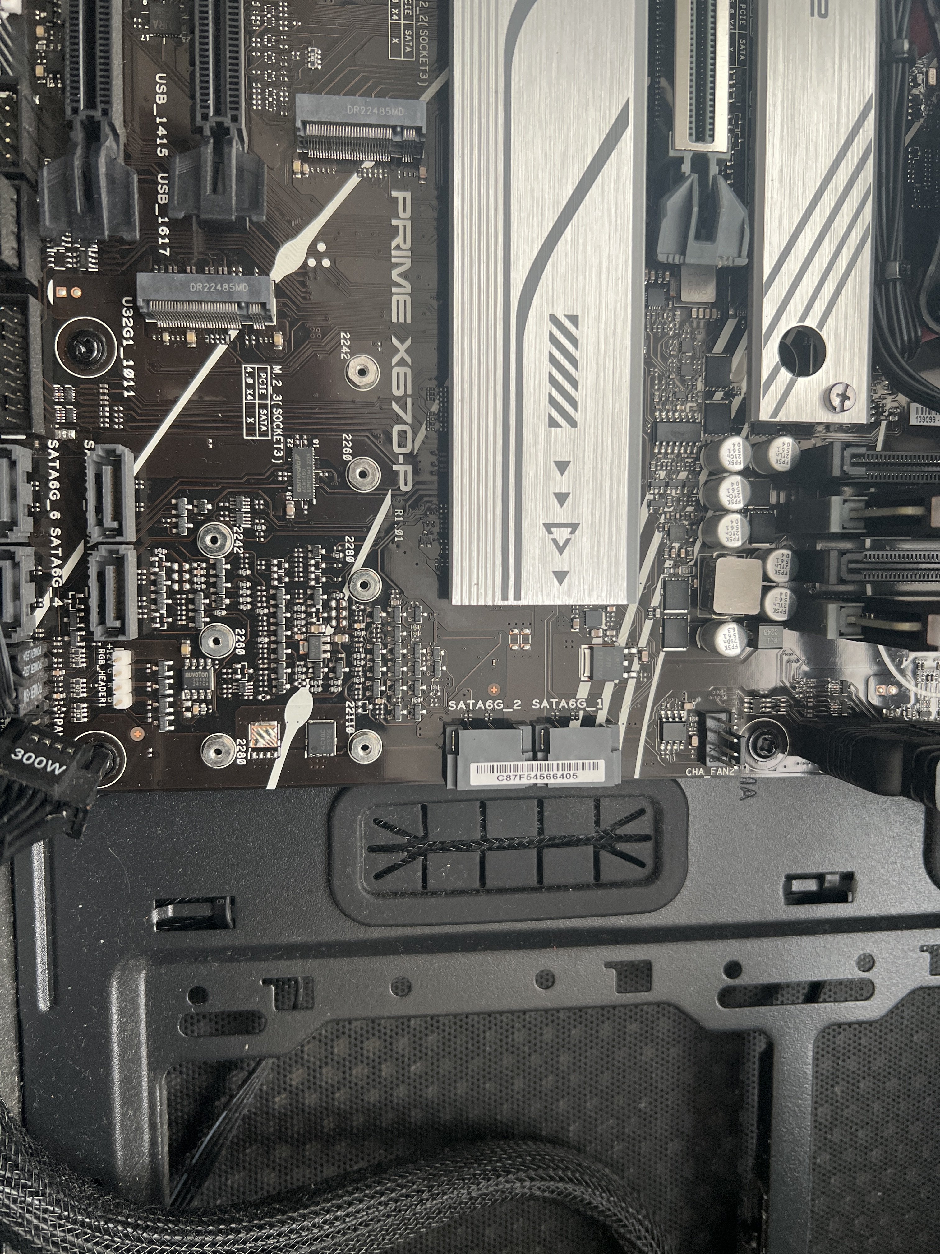

Bu olabilir mi acaba?

vidayi taktigi yer sende sökük anladigim kadariyla onu da takman gerekecek
