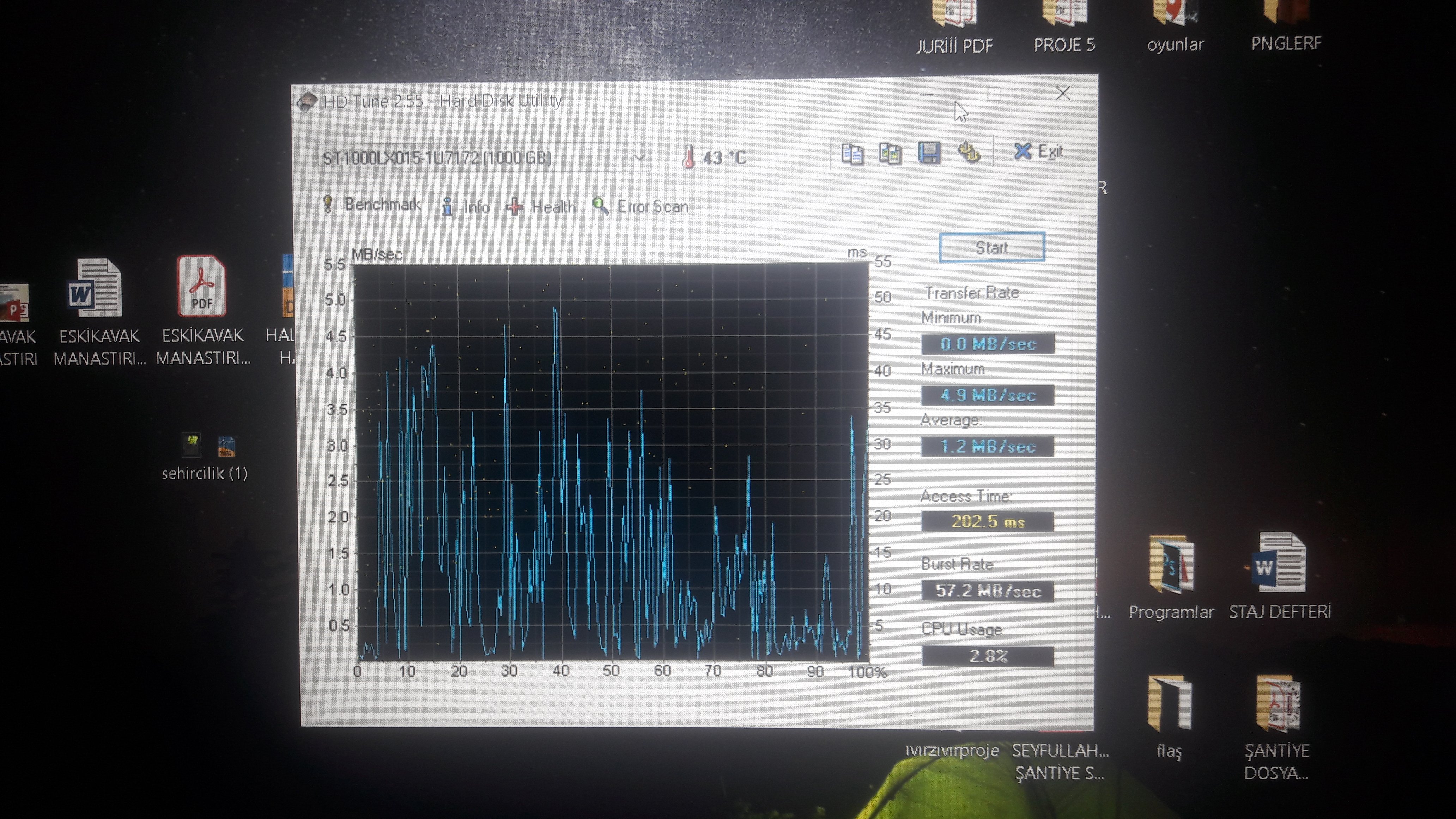

Arkadaşlar ıyi günler. Benim asus fx504gd marka dizustu bilgisayarim var. Öncelikle sorunumu şöyle anlatayim, benim bilgisayarin harddisk ışığı sürekli yandiginda takılmalar oluyordu, bugün autocadda flatten komutunu kullandiktan sonra bilgisayar tamamen dondu ve harddisk ışığı takılı kaldı, öncedende takılma sorunu oluyordu ama biraz dinlendirince kendine geliyordu bilgisayar, her neyse şuan o kadar ağır çalışıyor ki anlatamam bu harddisk ölmüşmü acaba yoksa yazilimsal bir sorun olabilir mi? Öğrenciyim ve pazartesiye teslim etmem gereken belgeler var ve şuan elimden bir şey gelmiyor. HD TUNE ile tarattim ne kadar dogru bilmiyorum sonucu burayada atcam, sorun harddiskle alakali ise direkt gidip ssd alacam sacma sapan sorunlarla ugrasmaktam bıktım çünkü, bu arada harddiskten cızırtımı desem bir metalin diger metale surtunurken cikardigi gibi bir sesmi çıkıyor desem bilemedim, yardimci olabilirseniz cok sevinirim, tesekkur ederim iyi günler

Verdiği değerler berbat, bad sector testi yapar mısın HD Tune üzerinden?

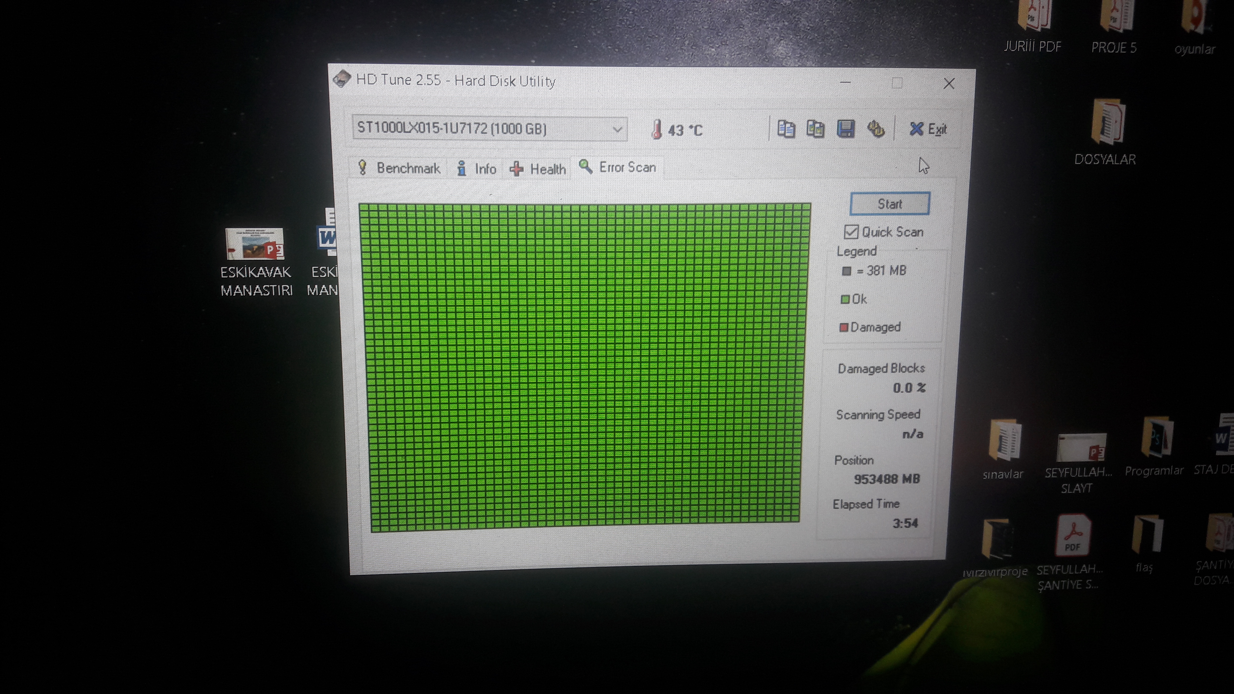

Error Scan’e gelip, quick scan seçili bir şekilde test et.
Buyrun suan bir sorun görünmüyor mu bunda? Anlamadim yani? Hdd isigi yanip sonuyor ve bilgisayar kendine geldi, sorunun neyden kaynaklandigini hâlâ anlayamadim

Buyrun suan bir sorun görünmüyor mu bunda? Anlamadim yani? HDD isigi yanip sonuyor ve bilgisayar kendine geldi, sorunun neyden kaynaklandigini hâlâ anlayamadim
Harddisk’de sıkıntı olabilir, her ne kadar bad sector gözükmese de.
Oyunlarda kasma vs çok şeyle karşılaşabilme olasılığınız yüksek, en kısa sürede değiştirmeniz, yararınıza olacaktır. Okuma yazma hızları çok düşük. Bütçe yeterliyse eğer, sistem için 120GB’lık SSD, oyun için 1 TB’lık HDD. Önereceğim markalar ise SSD olarak, Apacer Panther AS340 120GB. HDD olarak Seagate BarraCuda 7200RPM 1TB.
