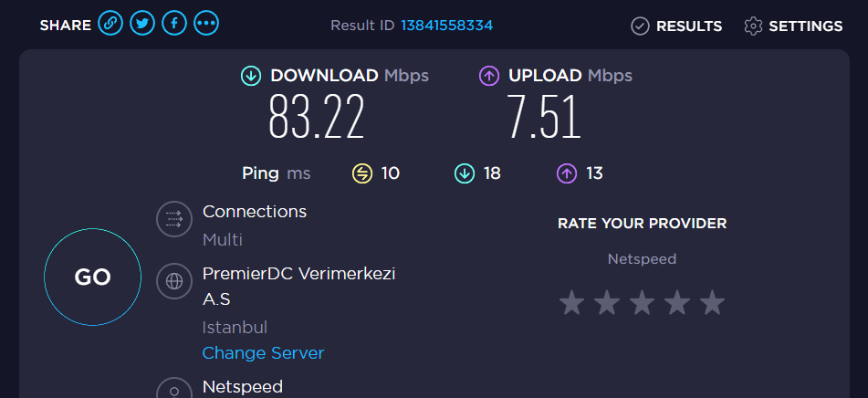

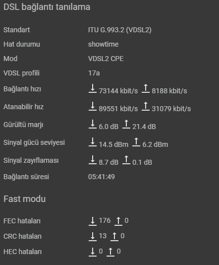

Dostlat keenetic extra dsl modem aldık. Netspeed VDSL 100 mbps lik paket kullanıyoruz. Modemi ilk kurduğumda snr temel değer 8 db olarak ayarlıydı. Speedtest'te hız 70mbps snr 5 db yaptım hız 83 mbps yükseldi.
Bu değerin artması mı lazım azalması mı lazım tam öğrenemedim.

26 dakika içinde 27.4k FEC hatası ve 1.4K CRC almışsın değeri arttırman lazım yani

5 snr'ı kaldırmaz hattın, hatalar artmış. 8 SNR altına inmeyin.

6 db yaptım FEC : 4800 oldu hata değeri kaç olmalı yine fazla mı şuan
altyapı biraz eski ondan heralde. İlk etapta 8'deydi tekrardan ona ayarlayacağım
