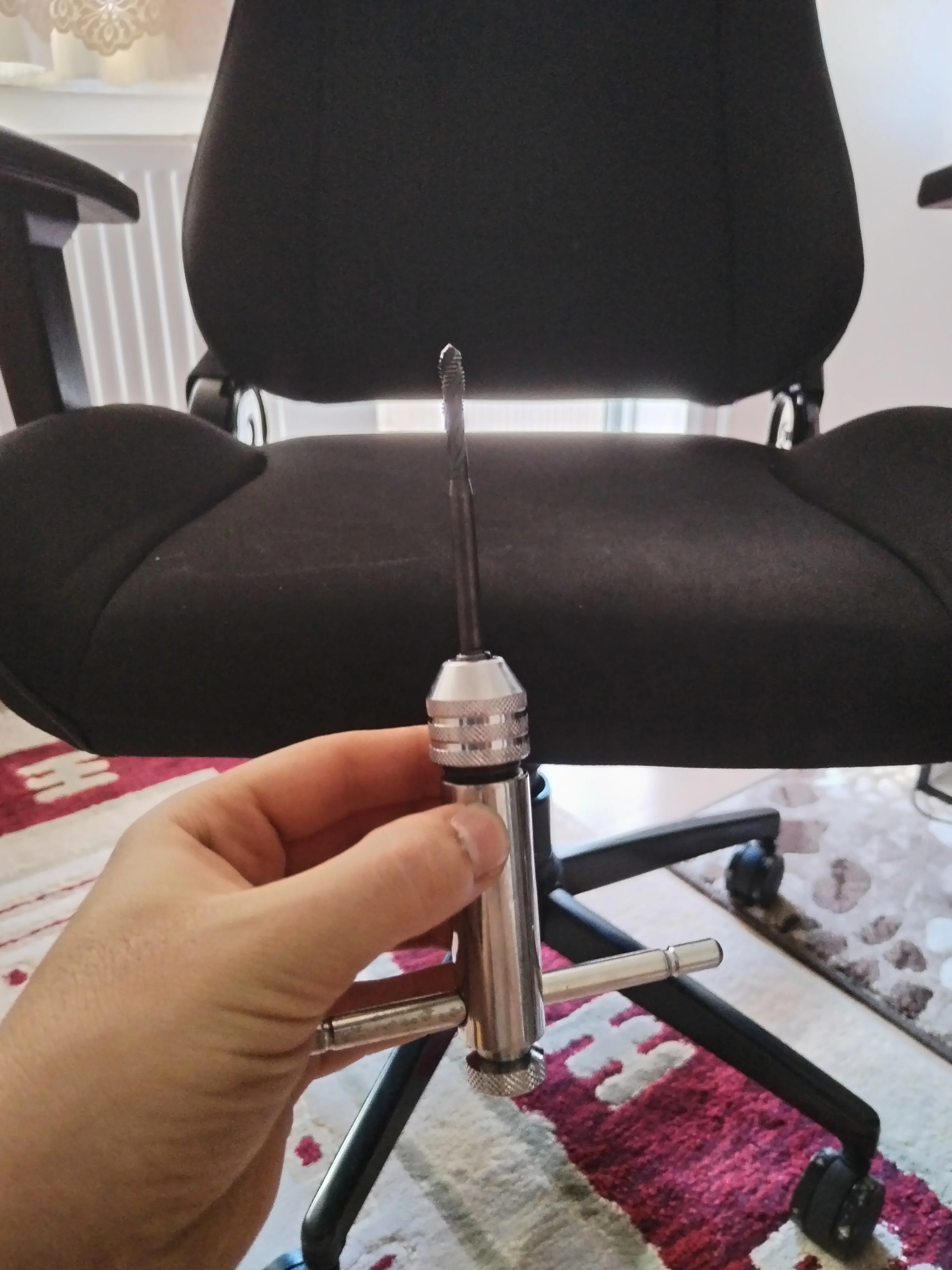

Ben sırt kısmı kolay kurmuştum. Fakat sırt kısmın yanına plastikle oraya 5m vida atıyoruz ya gizlemek için o vida bende kısa kalıyordu boyu yanlış hatırlamıyorsam 8mm di ben 12mm bi uzun atıp yapmıştım.
2.olarak alt kısmında vida yuvaların bazıları üretimde eleman malligindan vida yerleri bozuk ve şişti. Kılavuz ile halletmistim. Pullar desen içinden geçmişler
Normal bi kullanıcı benim yaptıklarımı yapamazdi.(Aletlerden dolayı) Firma montaj veya üretim elemanları asgari ücret alıyor sanırım
