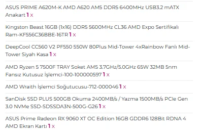

Bütçem maksimum 35 bin TL. Fotoğraftaki sistem iyi gibi geldi. İlerde RAM eklemesi yapabilirim. 1 TB HDD var elimde. Belki başka SSD de alınabilir.Öneriniz var mı? Veya bu sistem iyi mi sizce darboğaz yaşarmıyım?

bu sistem nasıl uygun geldi ki size
anakart en giriş seviye
ram berbat demem ama çok ta tamin edici frkena cl oranı yok
stok fan
500 gb gen3 ssd

Ryzen 5 7500f işlemci
maximum karta 3 taksit
ASUS PRİME 9060XT 16 GB EKRAN KARTI
MAXIMUM KARTA 3 TAKSİT
ASUS B650M-R ANAKART
KIOXIA EXCERIA PLUS G3 1TB M2 GEN4 NVME SSD
MAXIMUM 3 TAKSİT
PATRIOT VIPER 16 GB 6000 MHZ CL30 RAM
BU TAKSİT AVANTAJLI DEĞİL
ENERMAX KULE TİPİ SOĞUTUCU
ENERMAX 700W PSU LU MESH PANEL KASA
BUNLAR DA TAKSİT AVANTAJI YOK
Burası toplamda 36.637 tl tutuyor
biliyorum bütçeni biraz aşıyor
lakin
anakart daha iyi
kule tipi soğutucu var
ram frekans cl oranı daha iyi
m2 ssd si 1 tb
eğer daha önce parolapara kart kullanmadı isen
taksit avantajı olmayan ürünlerden
misal rami parolapara kart ile yaparsan 400 tl iade gelir kartına
sistem fiyatı da 36237 ye gelmiş olur
