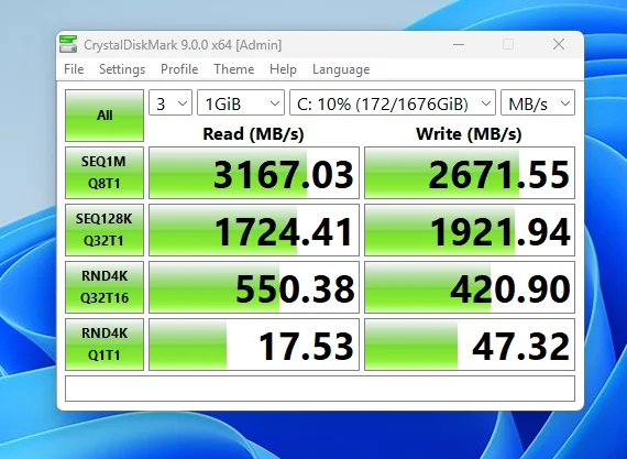

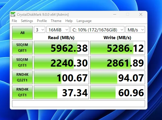

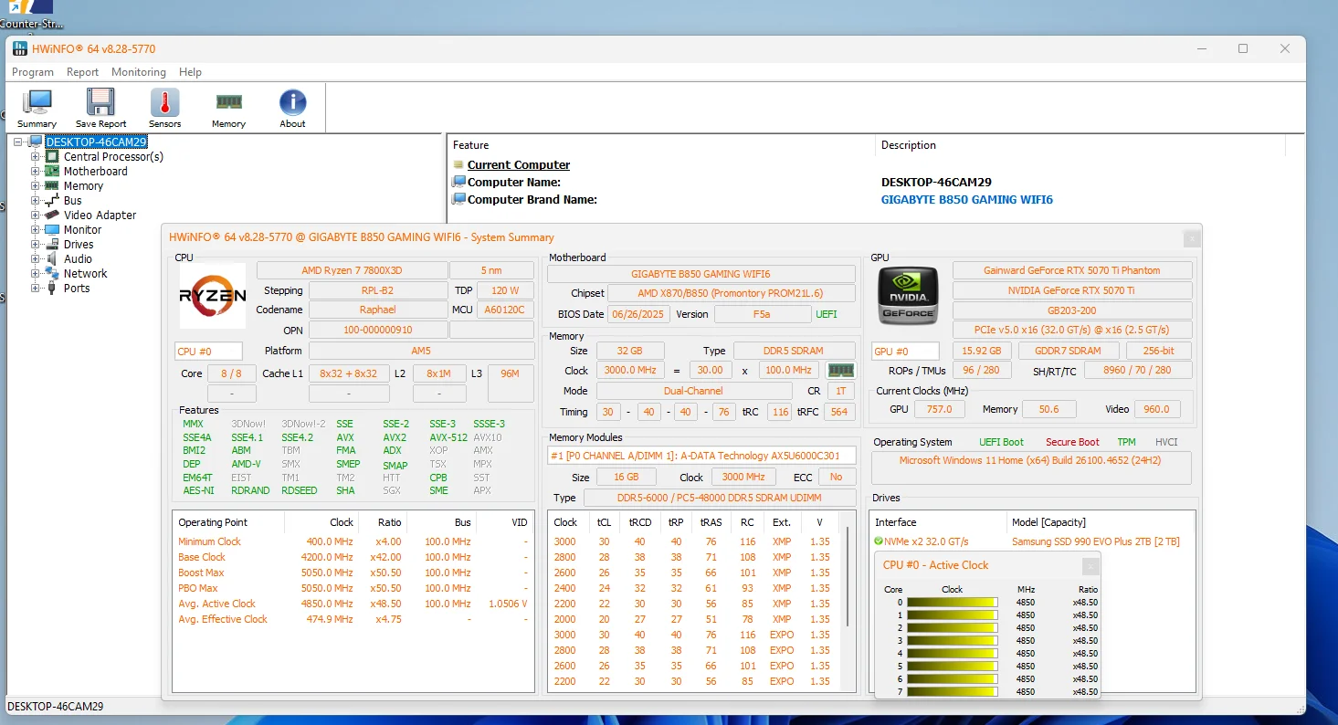

Tamam zaten ilk slotunuz pci 5.0 diğerleri 4.0 olduğu için hızın azalması normal. Bu durumda ssd lik bir durum yok. İşlemci ısı durumunu izlemek için hw info indirip gözlemleyebilir misiniz? Veya daha önceden gözlemlediniz mi? Sıcaklıklar nasıl?

Isı değerleri için hw info üstten sensörleri açacaksınız.
    158 KB · Hit: 23
logitech g pro superlight 2
Isı değerleri normal. Mouse kaç hz de kullanıyorsunuz?
