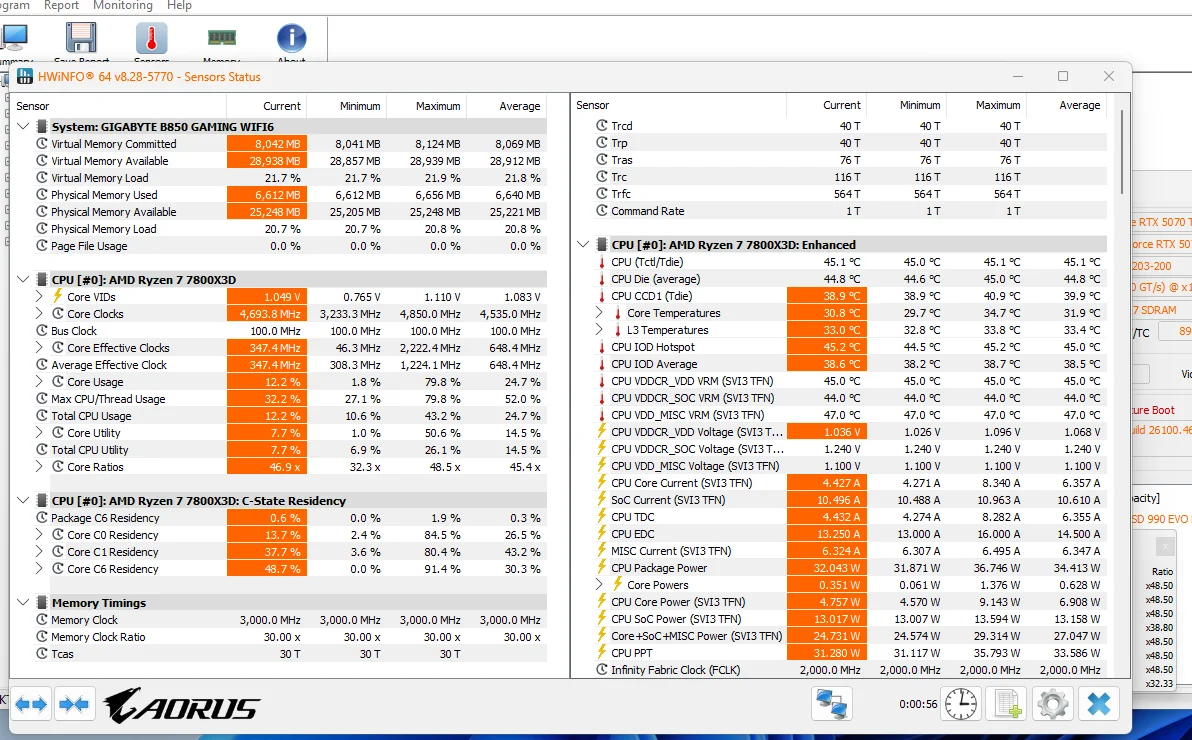

Isı değerleri için hw info üstten sensörleri açacaksınız.
    158 KB · Hit: 8
logitech g pro superlight 2
Isı değerleri normal. Mouse kaç hz de kullanıyorsunuz?
