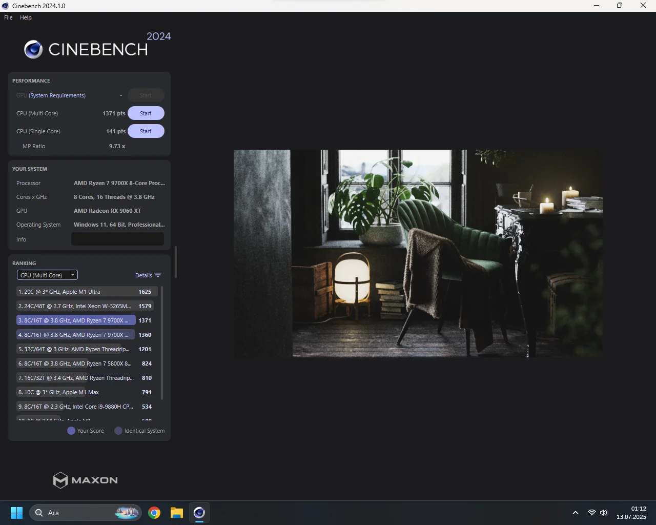

Cinebench R24 test
r24 tekli çekirdek
mx-6 = 141 pts
ptm 7950 = 141 pts
r24 çoklu çekirdek
mx-6 = 1360 pts
ptm 7950 = 1371 pts
r24 mx-6 test görseli
r24 ptm 7950 test görseli

Cinebench R24 test
r24 tekli çekirdek
mx-6 = 141 pts (görsele skorunu el ile ben yazdım ama durum tam olarak böyle performansı kesinlikle değişmiyor)
ptm 7950 = 141 pts
r24 çoklu çekirdek
mx-6 = 1360 pts
ptm 7950 = 1371 pts
