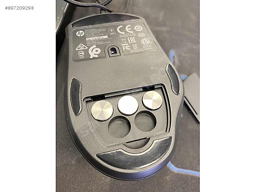

Omen 600'de ağırlık merkezi değiştirebileceğiniz 3 tane metal parça var. Omen 400 de bu bulunmuyor.
