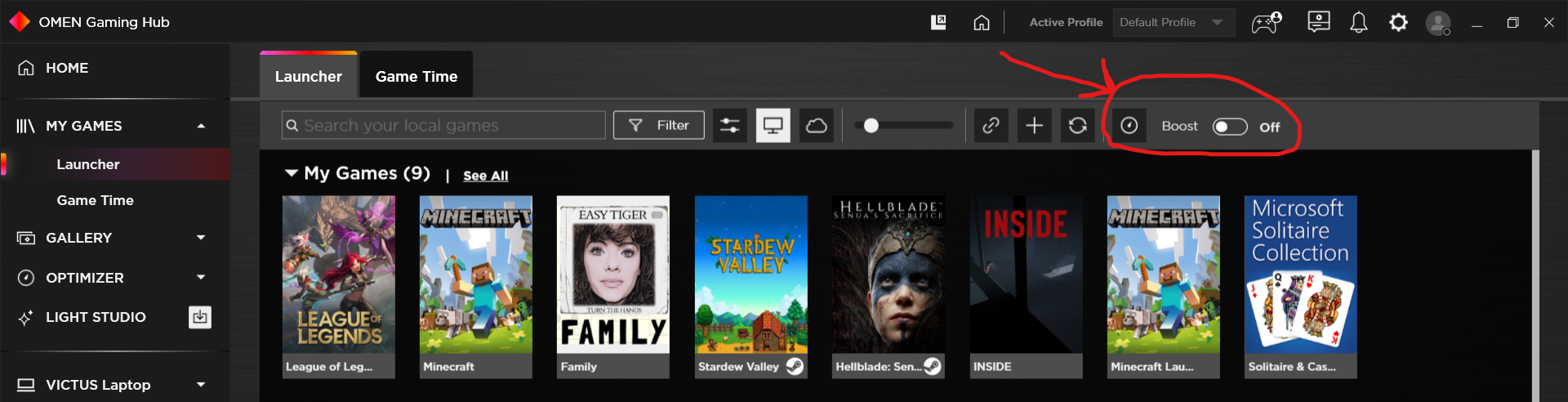

Gaming Hub üzerinde Boost kısmında tüm oyunlarda aktifleştirin yazıyor onu etkinleştirmeniz lazım veya oyun açılırken sağ altta çıkıyor ve onay istiyor ordan yapabilirsin. Bu boost işlemi gereksiz çalışmaları kapatıp ram kullanımını azaltır ve oyunun daha fazla ramden faydalanmasını sağlar.

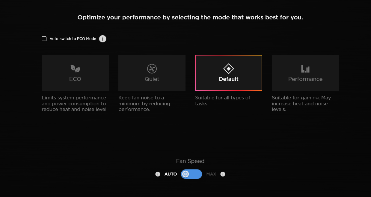

Ayrıca Victus Laptop kısmından Performance Control kısmı var ben onu Default da kullanıyorum fakat onun yanında Performance kısmı var onu seçip de deneyebilirsiniz fakat default ayarlarda 92 dereceye çıkan bir CPU dan söz ediyorsak Performance sıcaklığı daha da arttırır o yüzden denemenizi tavsiye etmem çok yüksek sıcaklığa çıkıyorsa.

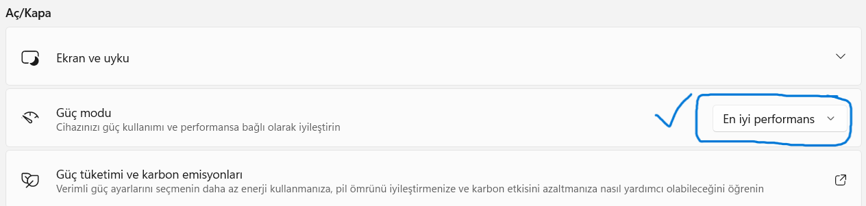

Ekstra olarak genelde bu yöntem işe yarar, arama kısmına güç uyku ve pil ayarları yazdığınızda. Açılan sekmede Güç modunu en iyi performansa getirmeniz işe yarar.

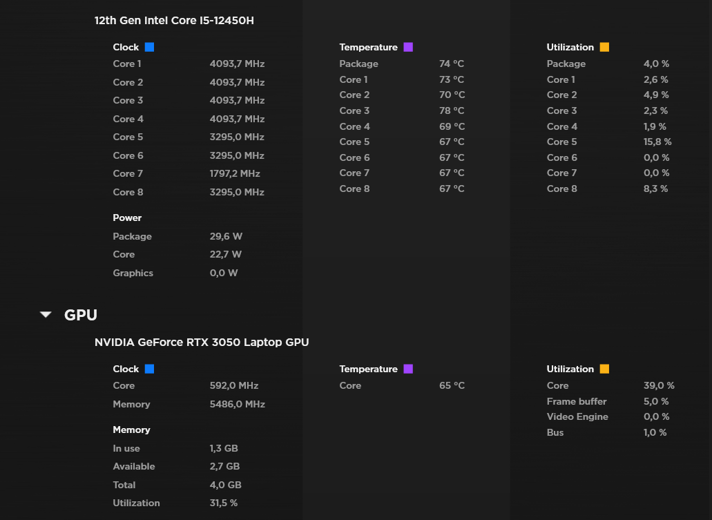

Birde üst yorumda bahsettiğim oyunlardan birisi sizde varsa en yüksek ayarlarda sıcaklık karşılaştırması yapabiliriz. Bendeki Victus daki ekran kartı 3050 i512450H fakat yine de fikir verir az çok.

bide ilk kısımda anllattığınız şeyi tam anlayamadım fotosunu atabilir misiniz

İki yerde de ayarları yukarıdaki gibi yapın. Normal Windows da eni iyi performans da iken Gaming Hub da Default modda olsun.

''Gaming Hub üzerinde Boost kısmında tüm oyunlarda aktifleştirin yazıyor onu etkinleştirmeniz lazım veya oyun açılırken sağ altta çıkıyor ve onay istiyor ordan yapabilirsin. Bu boost işlemi gereksiz çalışmaları kapatıp ram kullanımını azaltır ve oyunun daha fazla ramden faydalanmasını sağlar ''
Bu kısmı istemiştim hocam yanlış anlamışsınız

Az önce LOL girdim ve 70 derecede oynadım bazı oynamalar oldu en fazla 75 kadar çıktı GPUda 52 civarında idi Yüksek grafiklerde oynadım ve busefer omen gamingde defualta çektim

Dediğim kısım bu kısım.

Ayarı gösterdiğiniz hale çevirdim
