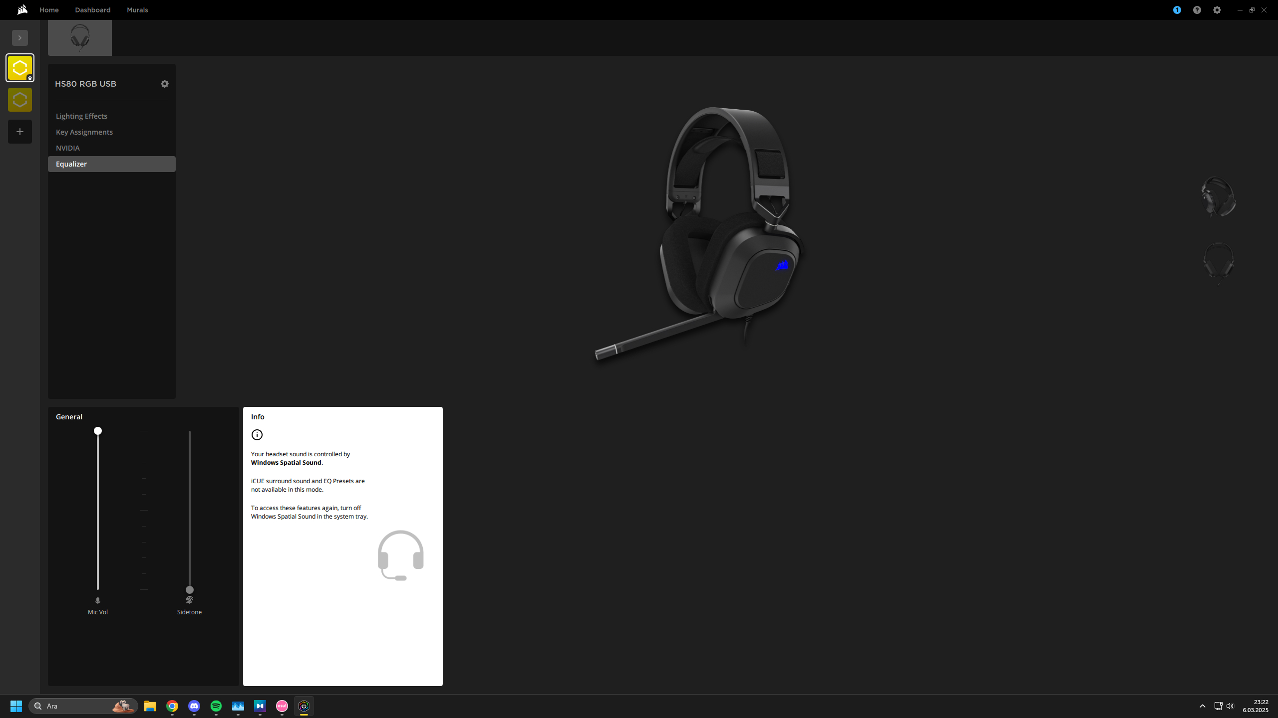

Arkadaşlar iCUE uygulamasında yapmam gerekenleri tek tek söyler misiniz böyle bir sorun var da. Eski rampage kulaklığımın sesi daha iyi geliyor şu an.
nasıl bir sorun kardiş
uzamsal sesi kapatman lazım
microsoft store'dan Dolby Access'i indir. ICuedan daha iyi. Dolby üzerinden ayarlamaları yapabilirsin.
yok ben Icue kullanmak istiyorum dersen de Sistem, Ses, gelen pencerede hs80'i seç, sayfanın altında gelişmiş ayarlar bölümünde uzamsal ses bölümünü kapalı konuma getir.
Kapadım ama şimdi eq ayarlarına dokunamıyorum.
standart ayarlar dokunamazsın. yeni eq profili açman lazım. + simgesine basıp ekleyebilirsin veya hazır bir eq ayarındakı 3 noktadan o ayarı kopyalayıp eq ile oynayabilirsin

Tamamdır hocam şu an güzel gibi kulaklık ama dolby mi 7.1 mi daha iyi?
onu bilmiyorum. uygulamadaki dolby açık bende. dolby ve streo var. 7.1 dolby olarak geçiyor diye biliyorum
