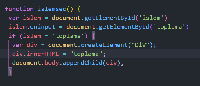

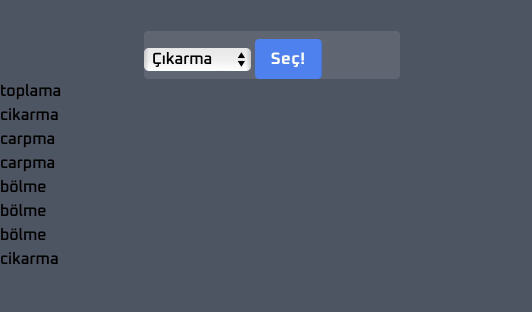

Başlık biraz karışık oldu ki normaldir şimdi anlatayım
Şimdi benim amacım aşağıdaki gibi bir select listesinden birini seçip mesela toplama bu seçilip butona basıldıktan sonra div oluşacak
Ben bunun gibi çok fazla kod denedim ama olmuyor javascript'te pek iyi değilim
İncele veya Sayfa kaynağından html kodlarına da bakabilmeniz için : https://hesapyap.cf/hesap/basithm.html
Yardım ederseniz sevinirim eğer soruda anlamadığınız bir şey varsa sorabilirsiniz
Yukardaki koddaki sıkıntı if'de yapmak istediğim olmuyor sürekli yazıyor
If içinde tek = kullanmışsın. == veya === dene.
Doğru orada yanlış yapmışım, ama hata çözülmedi artık bir şey seçmeden çalışmıyor ama seçince de çalışmıyor.

tek if koymuşsun buraya. oninputta toplama vermişsin.sonra select yapınca değişmiyor. içeride hep toplama kalıyor.if input çıkarma falan da yaz oralar eksik.ondan dolayı sürekli toplama dönüyor.

Denemek için sadece toplama verdim o çalışsın devamını ekleyeğim sadece toplama çalışsın yeter şimdlik

Dediğinizi yaptım ama bir şey değişmedi şuan bide sona else koydum sürekli else çalışıyıor bakabilirsin : https://hesapyap.cf/hesap/basithm.html

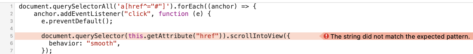

Scriptin 5.satırında hata var.konsola girersen görebilirsin.
kodun tamamını görmeden yardım edemem.şuraya bak gibi bir şey yok.gitten atarsan bakarım.

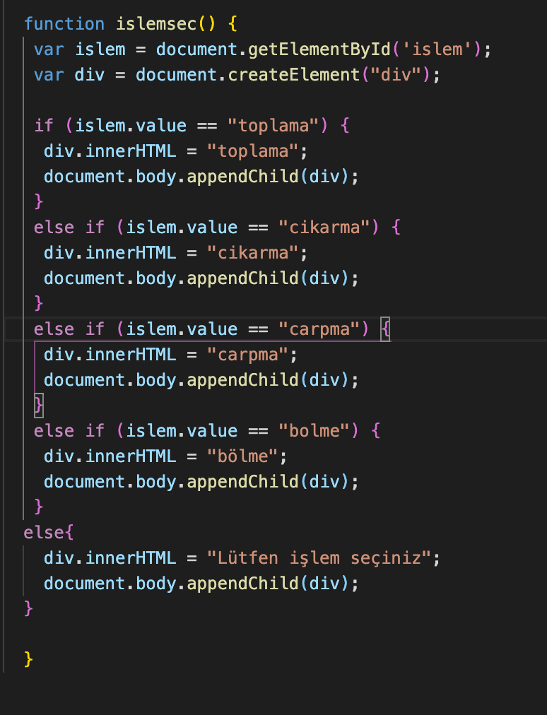

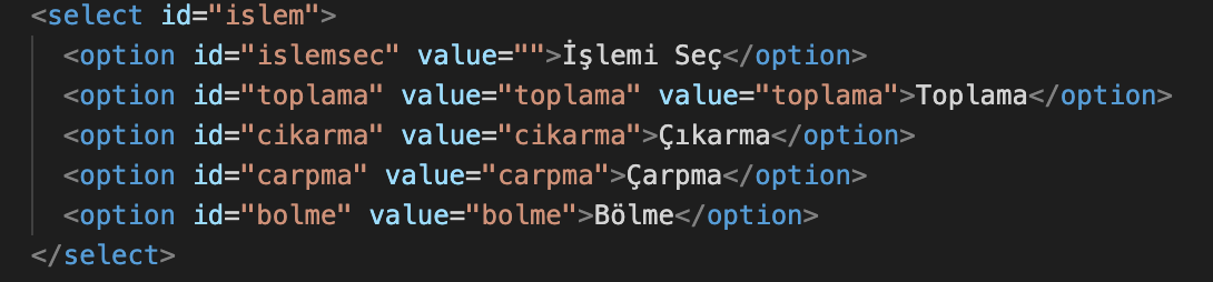

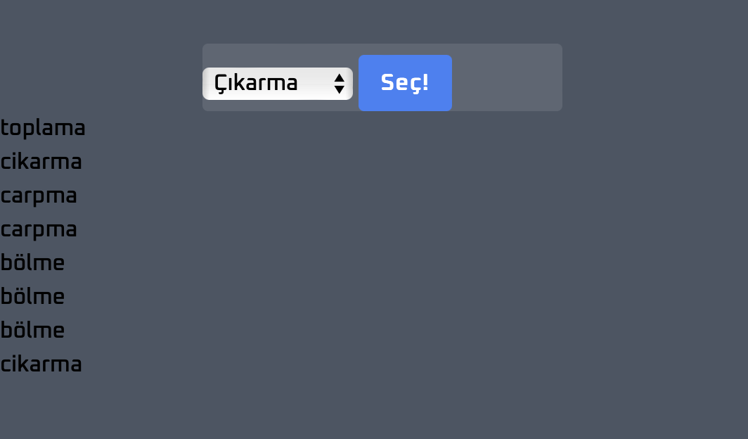

html de select kısmının içindeki value ları düzgün yazmamışsın onları da düzelttim.
