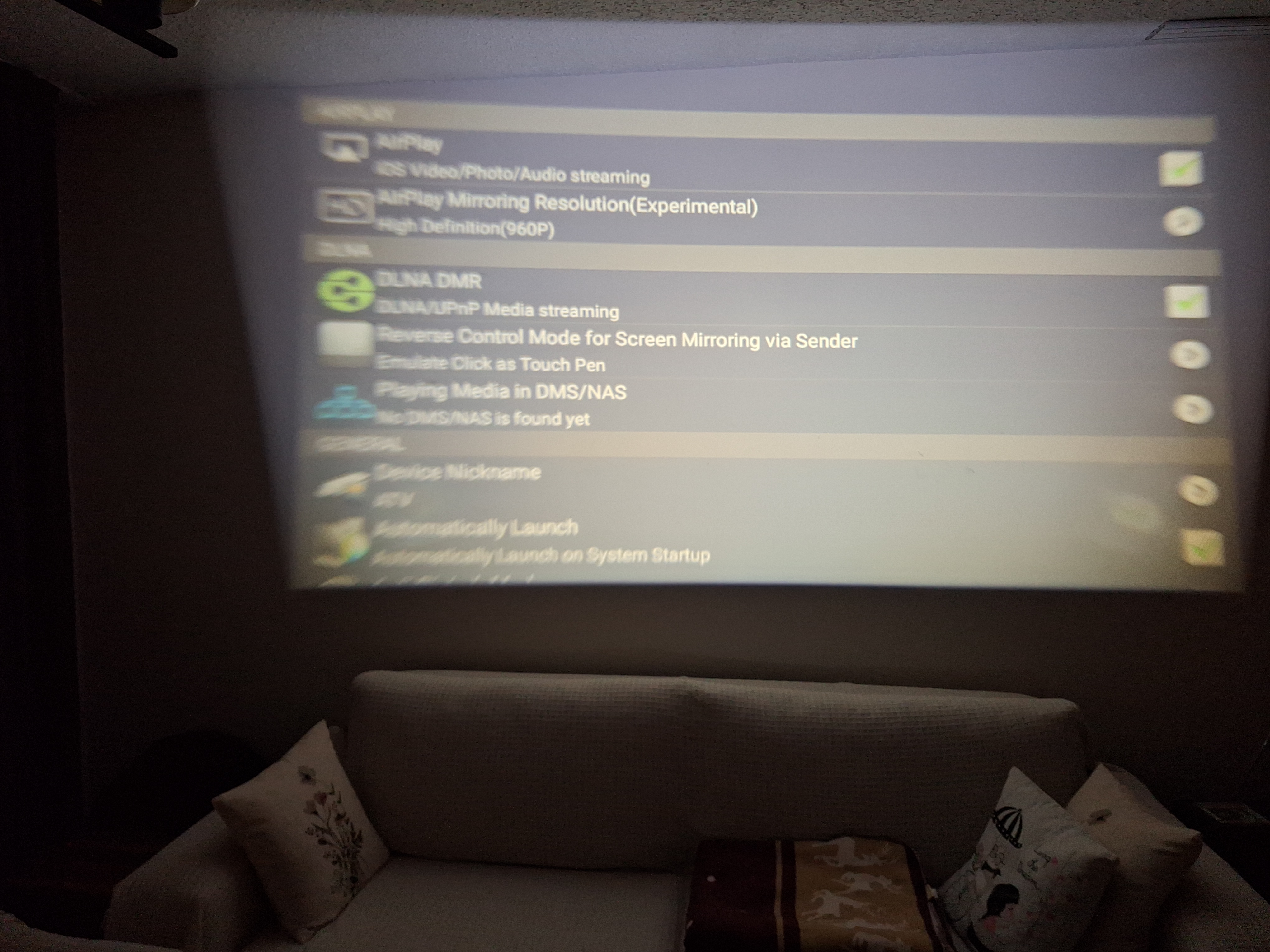

HY300'deki bahsettiğim bulanıklık. Bence kabul edilebilir bir seviyeden fazla.
Bu normal degil. Söktükten sonra parçaları yanlış takmış olabilir misiniz?

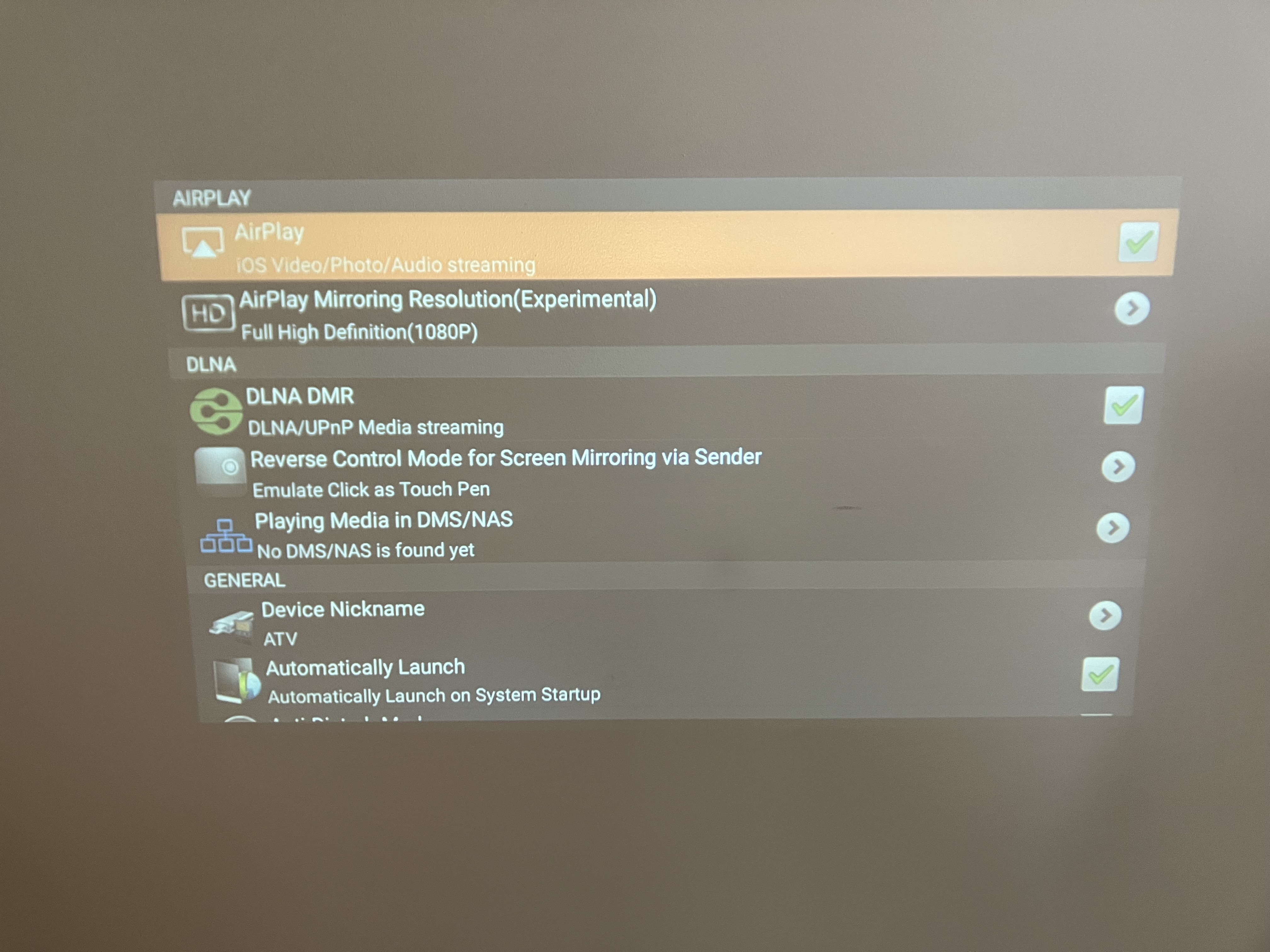

130 cm den tam karşıya bu sekilde bende görüntü
Alıntıyı görüntüleAra mercekleri mi yanlış yerleştirdim acaba diye ben de şüphelendim, cihazı toplamadan merceklerin tüm kombinasyonlarını denedim gene de görüntü düzelmedi. Mümkünse sizdeki mercek sırasını ve ne taraf arkada ne taraf önce yazabilir misiniz ?
Cihazı daha hic acmadım, belki açan arkadaşlar yardımcı olabilirler. Prizma gibi bir parça ve ara camlar var onların da yönü olabilir. Düzelmiyorsa da vakit kaybetmeden ucret iadesi isteyin bence.
Ara merceklerin sırası ve yönleriyle çok denemeler yaptım olmadı ama sizdeki netliği görünce daha çok deneyesim geldi, olmuyor diye bırakmıştım, umutlandım birden ;)
Cihaz geldiğinde çalışmıyordu zaten, satıcıyla bir kaç yazışmadan sonra tam iade almıştım. Paramı aldım, zaten cihaz çalışmıyor, kaybedecek bir şeyim yok diye cihazı açıp bakmıştım. Fanını o aşamada düzeltip çalıştırabildim ama görüntü olayını bir türlü çözemedim.

Hocam sizdeki sorun sanırım öndeki yuvarlak mercekteki yağ gibi bir sıvı var. O merceğe bulaşmış gibi. Görüntü bundan dolayı bozuk gibi. Onu çok iyi temizlemediğiniz sürece bu görüntü netleşmez. Bence söküp hassas gözlük bezleriyle felan iyice silin. Hatta tüm mercekleri kolonya ile temizleyin öyle deneyin.

İkinci cihaz geldi gayet güzel çalışıyor. İlkindeki gibi aşırı ışık sızması da yok kenarlardan. Görüntü net. Youtube 4k video açınca kalitesi de baya değişiyor.

Lensdeki yağ durumunu kontrol edicem, teşekkür ederim.
Lenslere sakın kolonya değdirmeyin. benden söylemesi. mümkünse lcd ekran temizleyici veya hiç yoksa izopropil alkol.
