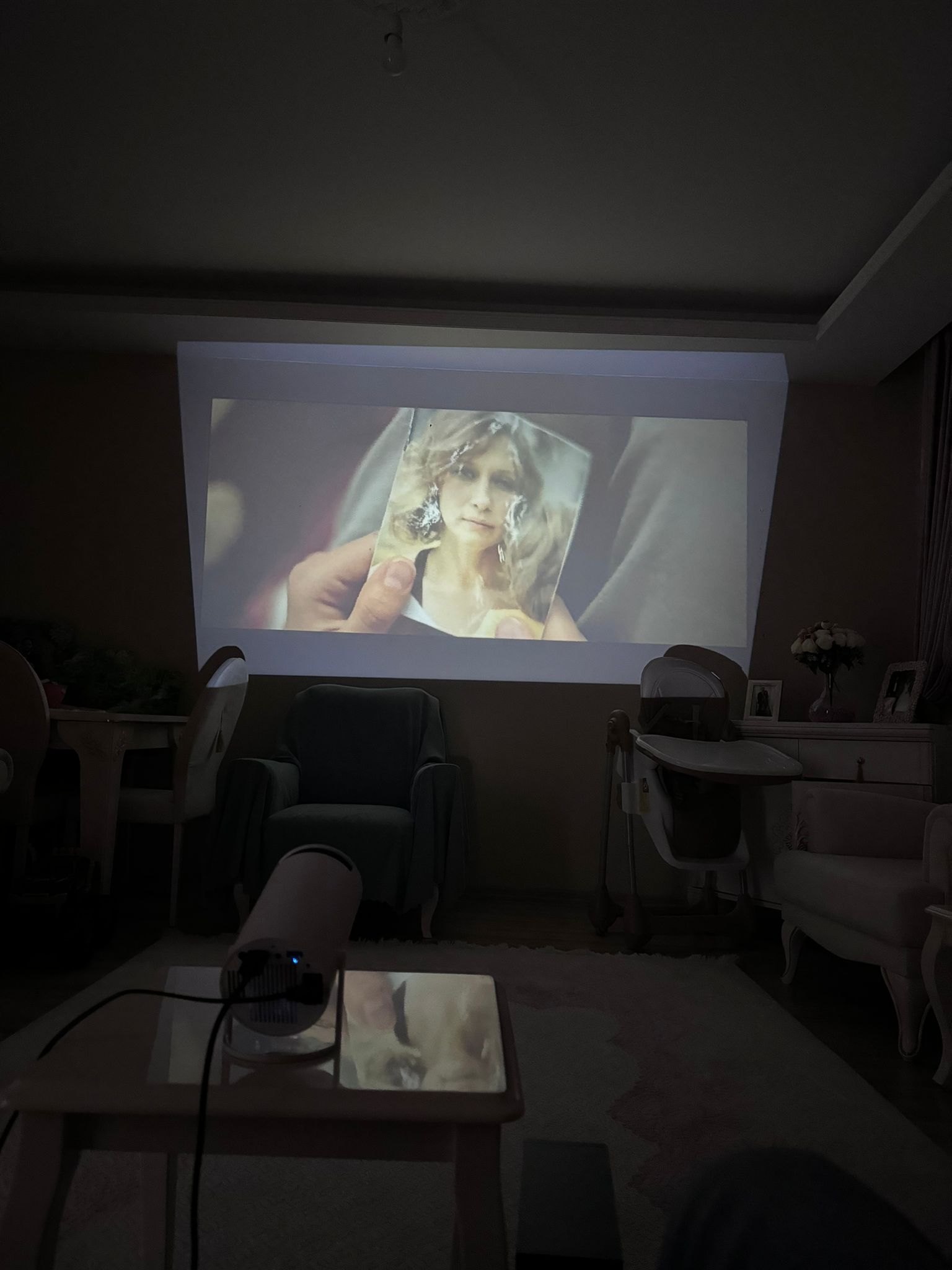

hocam bir örnek resim koyarmısınız rica etsem. Karşılaştırma için.Mesela aşağıda karanlıkta çekilmiş görüntü resmi var.Custom ayarlı.Başka bir ayarı yok.2,5-3m uzaklık.Sizde custom ayarlayıp bir görüntü paylaşırsanız karanlıkta karşılaştırma yapma şansımız olur.3-4 metre üzerinde zaten dağılmalar yaşanır köşelerde ,ışığın odak noktasından uzaklaştığı bölgelerde...

3-4 metreden görüntü böyle.Mercek tekerini sola çevirince sol üst köşe.Sağa çevirince sağ alt köşe bozuluyor. Ortada net bir alan buldum.Bence görüntü gayet yeterli seviyede.(Bu fiyat için)

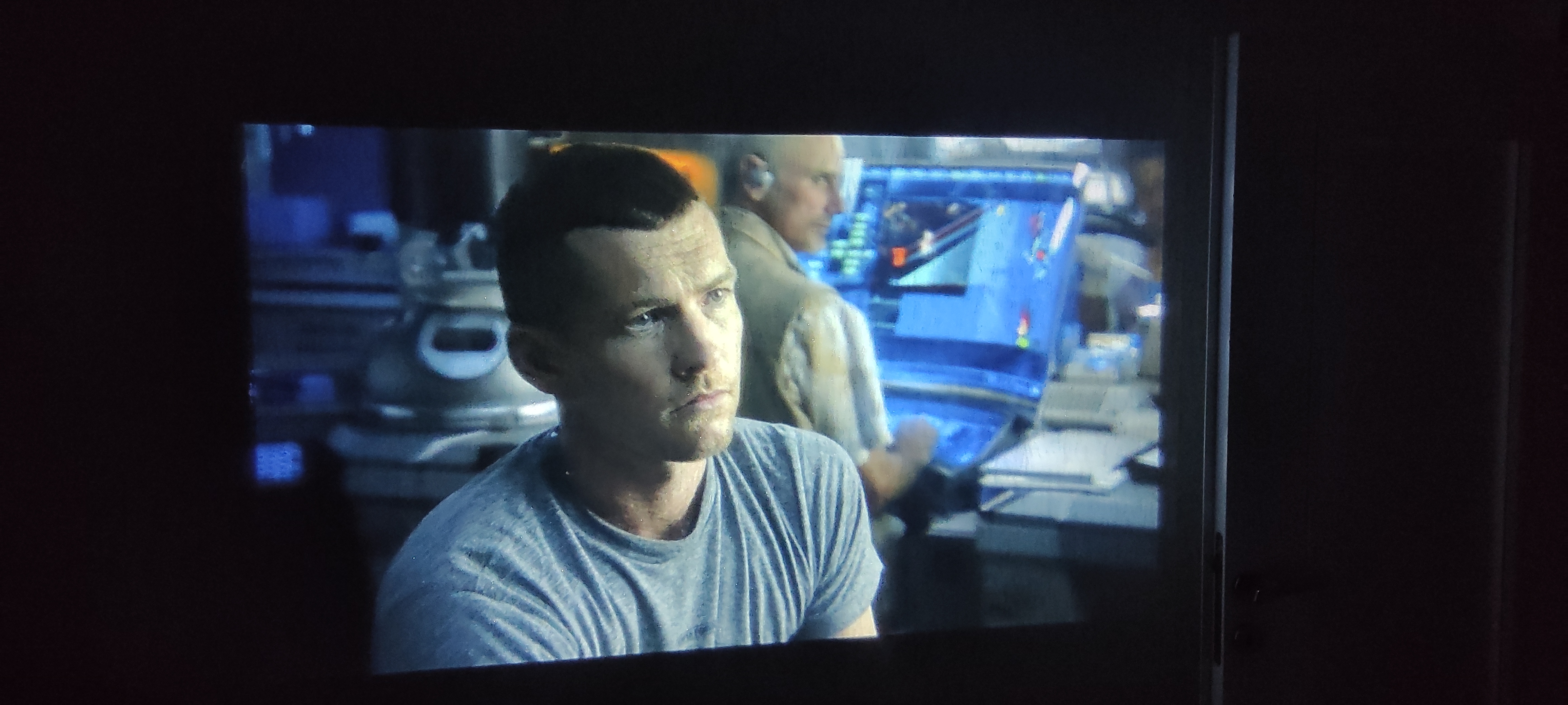

üstad görüntü bu uzaklıktan gayet iyi.Sanırım parlaklık çok fazla.Yandaki beyaz alanlar bende parlaklık artışı yaptığımda ortaya çıkmıştı.Yada otomatik düzeltme değilde manule kullanıyorsan beyaz bölümler oluşuyor.wifi ve bluetooth da hemen bağlanmamıştı bende biraz uğraştırmışlardı.Ama bağlandılar...Hatta fiber modem dışında Dağıtıcı 2.modemede bağladım.Yeni gelende inşallah sorun olmaz.Keyfine bakarsın ...
