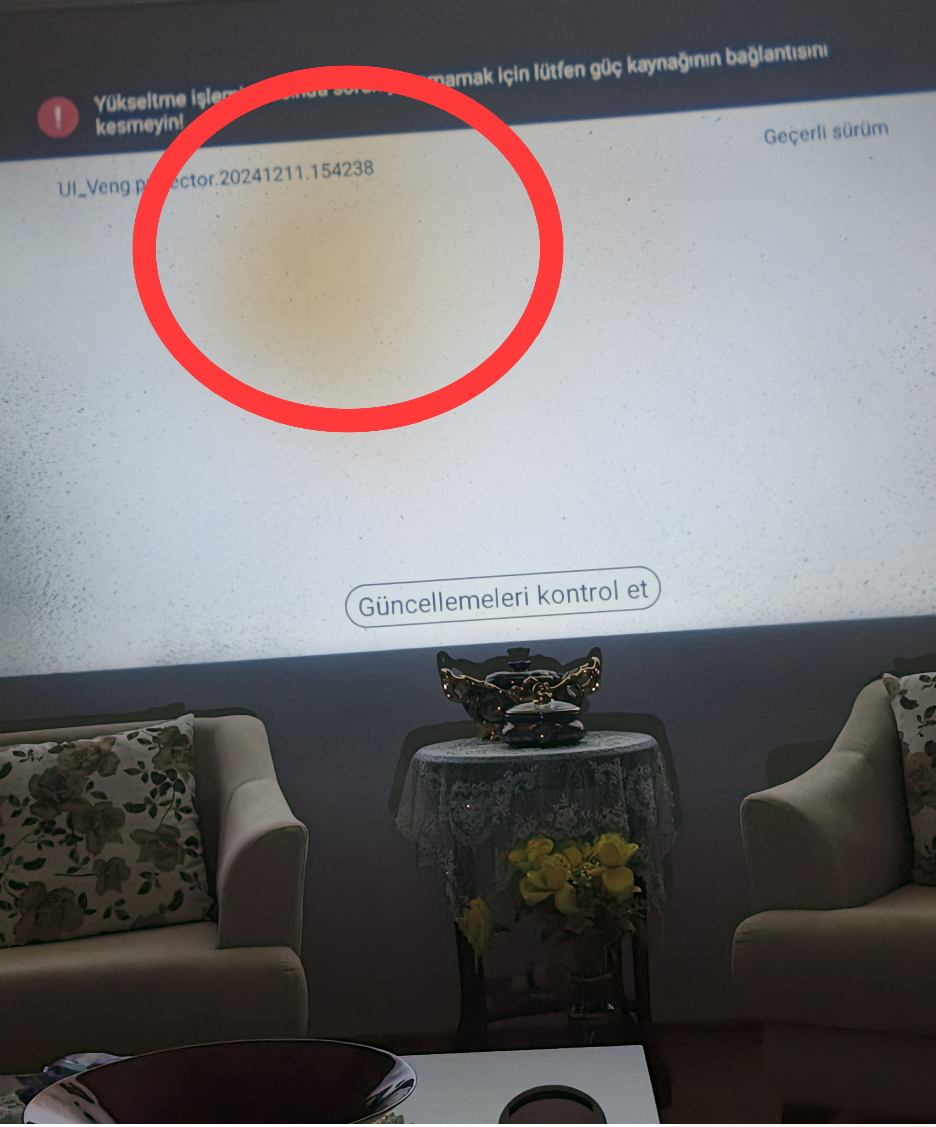

Leke olabilirmi ? Cesaret etsem sokup temizleyecegim ama cesaret edemiyorum
Bugün söktüm ve temizledim, leke gitti fakat bu işlem çok hassas. Daha önce elektronik deneyimin yoksa çok dikkatli olmalısın. Özellikle lcd fleksi çok hassas. Deneyimli birinin videosu ile eş zamanlı hareket edebilirsin. LCD ekranı yanlış bir şeyle temizleme. Ben makyaj temizleme pamuğu ile üzerine bir şey dökmeden temizledim. Forumda birisi ledin önündeki prizmatik kısmın içerisine dokunmayın kararıyor ve düzelmiyor demişti ona da dikkat etmek lazım. İstersen deneyebilirsin. Söküm işlemini bu video ile birlikte yaptım. Zorlanmadım. Son olarak bendeki sorun lekeymiş seninki olmayabilir.

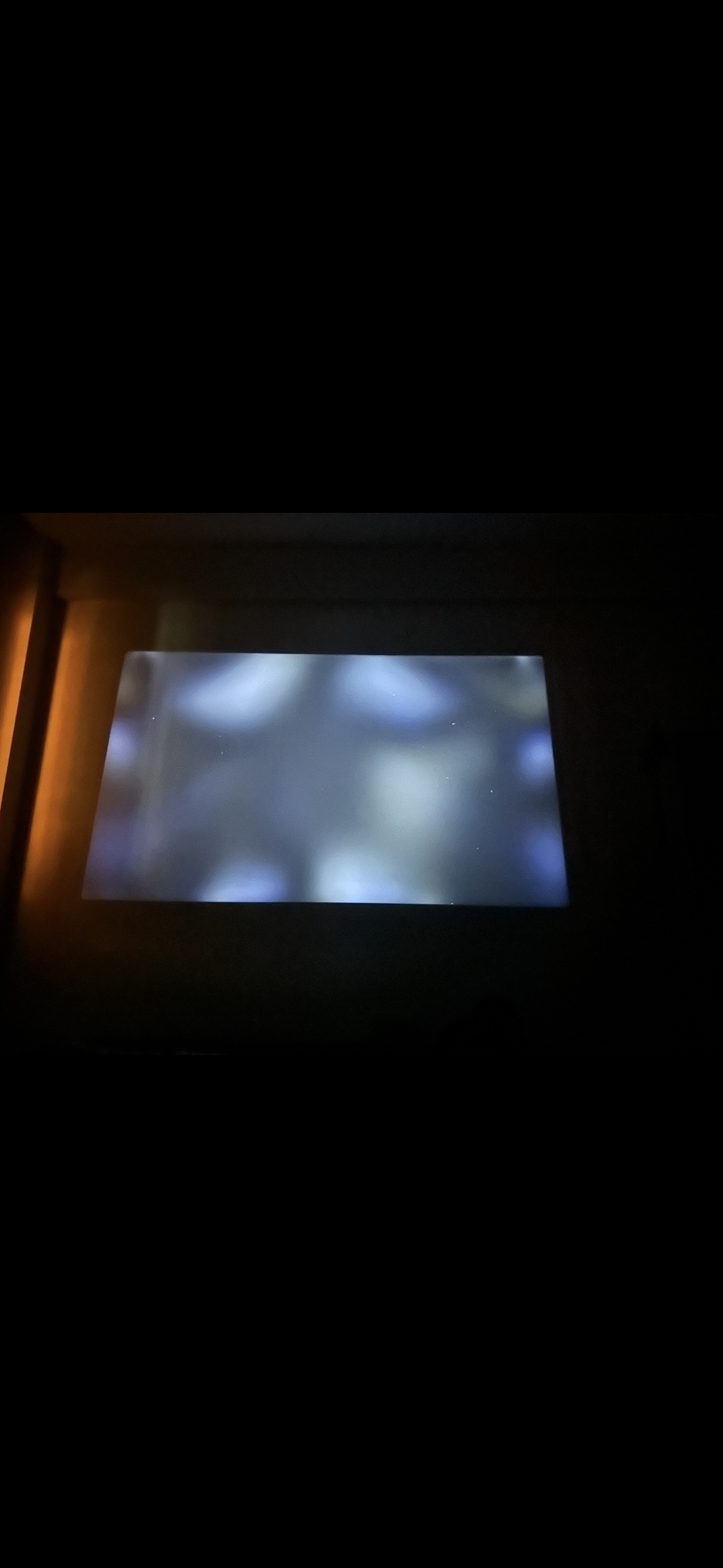

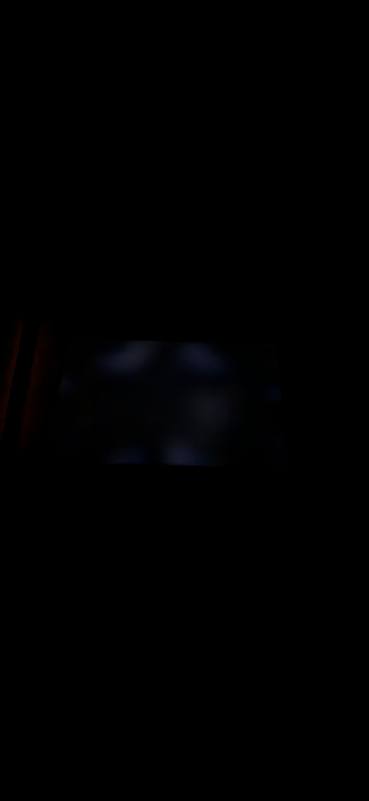

Merhaba dün türkiyedeki bir alışveriş sitesinden aldım bu projeksiyonlardan siyah ekranda fotoğraftaki gibi ışık sızmaları var. Bu bir sorun mudur ? Genel olarak hepsinde var mı cevabınıza göre satıcıya geri göndereceğim
