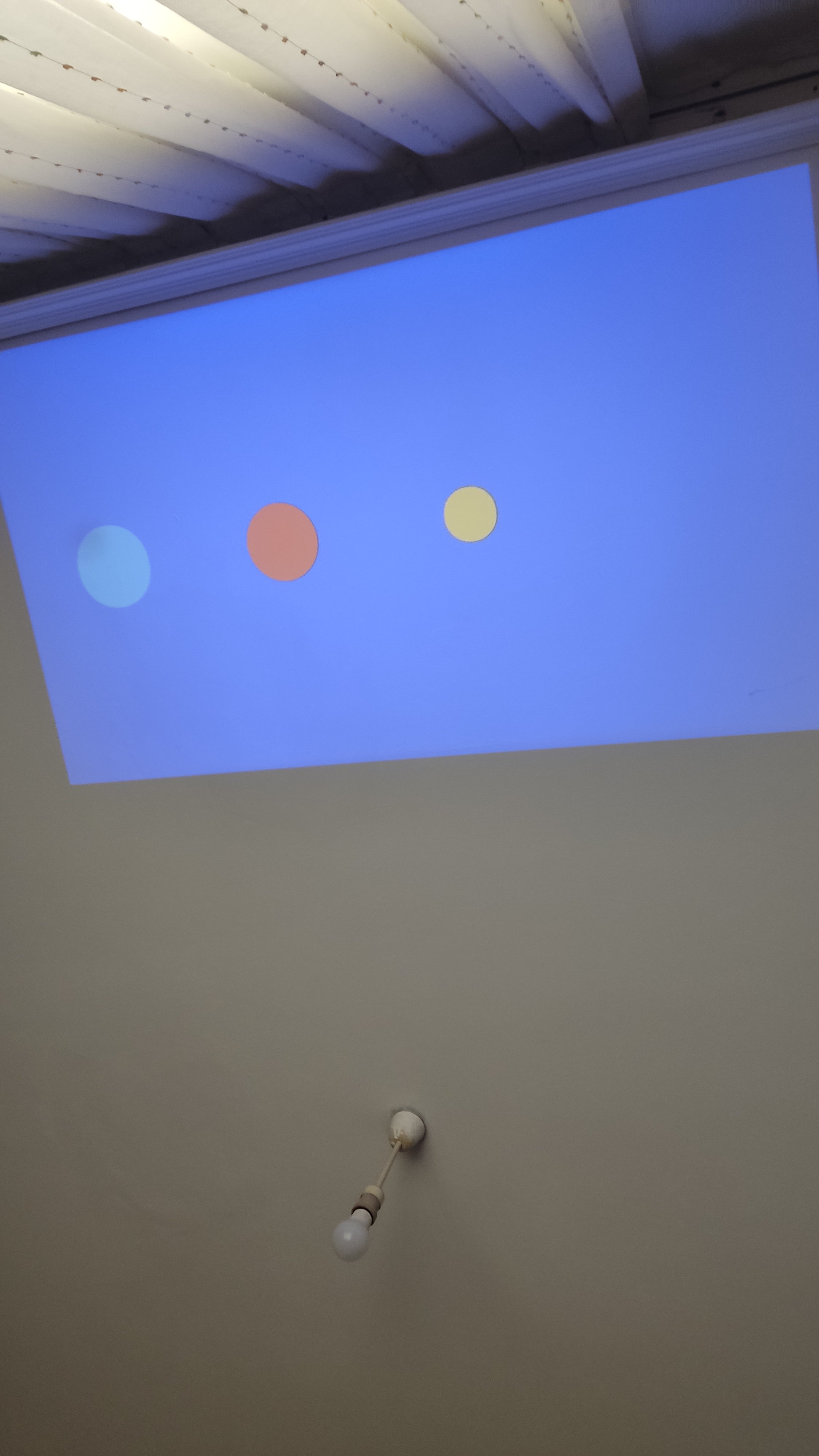

Merhaba arkadaşlar dün akşam biraz film izledim sonra kapattım. Daha sonra tekrar açtığımda sadece bu toplar hareket ediyor kalıyor. Normal ekran gelmiyor bunu nasıl çözerim bilen var mı daha 1 aylık cihaz

Merhaba arkadaşlar dün akşam biraz film izledim sonra kapattım. Daha sonra tekrar açtığımda sadece bu toplar hareket ediyor kalıyor. Normal ekran gelmiyor bunu nasıl çözerim bilen var mı daha 1 aylık cihazAlıntıyı görüntüle
yazılım yükleyerek çözebilirsin muhtemelen
